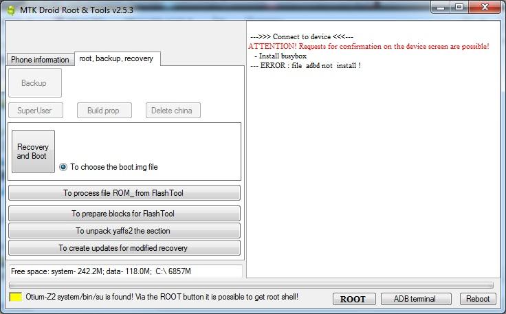

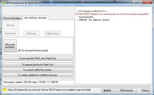

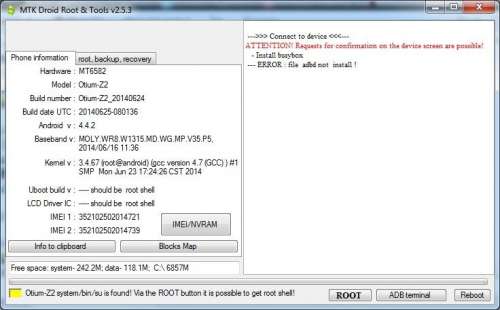

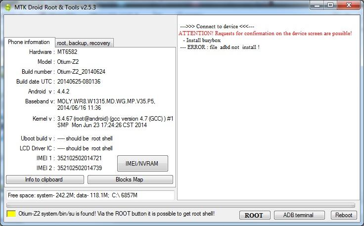

MTK6592 alapú Kingelon g9000 csodát szeretnék újrafőzni, de vannak kisebb nagyobb gondjaim. Ha valaki találkozott hasonló jelenséggel, akkor szívesen meghallgatnám a gondolatait. Nem vagyok nagy spíler, S2-t sikerült már újraromoznom, de úgy érzem, hogy ez más tészta.
Utánaolvasgattam már az MTK fórumon, mindenhol úgy kezdik, hogy ADB driver és a SPFlash Tools. Az ADB driverrel eleve gondom van, mert w7 talál hozzá egy "YunOS ADB Interface" drivert, amit akárhogy püfölök az eszközkezelőben az MTK driverekkel, egyszerűen nem tudom rávenni, hogy ne használja. Természetesen ezekkel a driverekkel el sem indul az SPFlash.
Próbáltam nekiesni az MTK droid tools-al, ez legalább felismeri, a telefon szerint rootolt a rajta lévő android, de minden backup opció inaktív, rootolni ezzel nem tudom, simán "Failure" üzenetet dob. ( --- ERROR : SU inaccessible ) szóval nem tudom merre legyen a következő arra.
Brickelni semmiképp sem akarom, rootoláshoz/rom cseréhez csak úgy értek, ha fogják a kezem, szóval valaki türelmes válaszoljon inkább. Köszi
