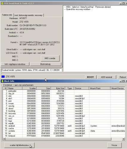

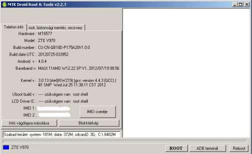

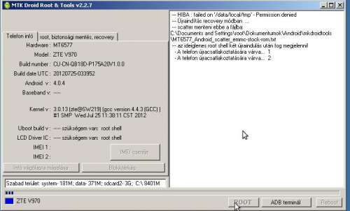

Végülis egy teljesen új rendszerű telefon csatlakozásakor ezt írja ki, innen indulunk ki:
Tehát ekkor sem root, sem backup lehetőség nincs, hoszen a root gombra nyomba a hibaüzenet ott van:
“--- HIBA : failed on '/data/local/tmp' - Permission denied”

4, Indítsd el az mtkdroidtools programot a számítógépen (PC)
5, Várj, míg megállapít mindenfélét a telefonodról és ki is írja ezt. (Lásd a képet a kiindulási állapotról)

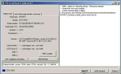

Mielőtt rányomsz a root gombra, fontos tudni: a root jogok megszerzése csak újraindításig él. A program viszont 2-szer újraindítja a telefont. Ha viszont engeded újraindulni a telefont normál módon, akkor kezdheted előröl, nem fog működni a root-olás és a bakup gomb.
Ez miatt minden – program által kezdeményezett - újraindítás esetén (attól a pillanattól, amikor látszik, hogy a telefon elkezdi az újraindulást) a hangerő LE+power gomb lenyomása és nyomva tartása a factory mód megjelenéséig kötelező!
6, Nyomj a root gombra.

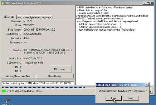

Első újraindítás elindul. Figyelj, hogy a telefon Factory módban induljon el!
Második újraindítás elindul automatikusan! Figyelj, hogy a telefon Factory módban induljon el!

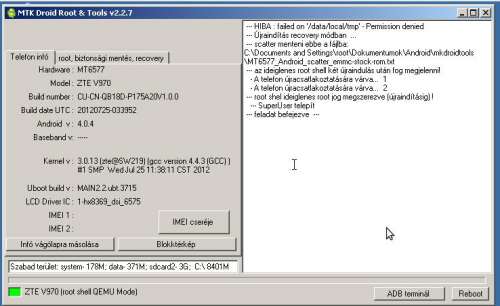

Ha befejezte, akkor megkapod az ideiglenes root jogosultságot, illetve már itt felajánlja a rom mentését. A döntés a tiéd, én először nem ezt választottam, hanem a következő lépésre engedtem.
"--- root shell ideiglenes root jog megszerezve újraindításig ---"
A következő lépésben felajánlja a SuperUser és Root Explorer programokat telepítésre.
Válaszd az igen gombot!
Ha befejezte, ez kiírja az információs ablakocskába.
7, Ekkor már root-olt a telefon, elméletileg a backup gomb is aktív, lehet a build.prop-ra nyomni, a kínaszoftok eltávolítása is lehetséges.

Lehetőség van csak scatter file létrehozására is:
Figyelem! MT6572 esetén ez, vagy ez feletti verzió MTKDroidTools tudja csak menteni a scatter-t!
MT6592 esetén pedig már csak a 2.5.3 képes megcsinálni a scatter-t!

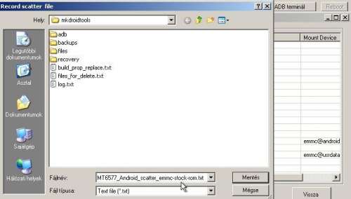

A scatter file létrehozásához (root nem szükséges!!!) kattints a “blokktérkép” gombra. A megjelenő ablakban látható lesz a belső memória-tárhely kiosztása. Most kattints a scatter file lértehozására. Ezek után az elmentett scatter file (MTK6577-scatter-akármibármi.txt) már használható a flshtool-hoz. :)
Ments el valami olyan néven, ami egy kicsit beszédes is. És persze tudd, hogy hol van!
