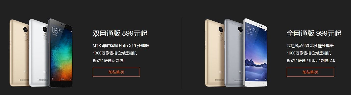

Update:
Most már biztos, hogy a Dual Netcom az MTK procis, és a Full Netcom a Qualcomm procis.
mi.com-ról, ennél a résznél:A kép bal fele angolra fordítva:
Netcom Dual version 899 yuan
MTK annual flagship Helio X10 processor
13 megapixel camera phase focusing
Mobile / Unicom Double NetcomA kép jobb fele angolra fordítva:
Full version 999 yuan Netcom
Qualcomm Xiaolong 650 high-performance processor
16 million pixel phase-focus camera
Mobile / Unicom / Telecom Netcom full 2.0Az árak is stimmelnek, szóval valóban úgy van, ahogy írtam. És, a kínaiaknak már elérhető.
