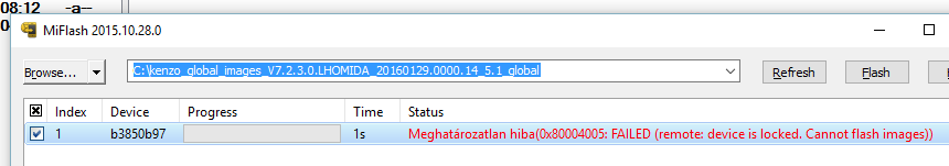

Fastboot _látszólag_ van (képernyőn a normál fastboot robot/üzenet látszik), de nem jelenik meg a portok között, csak a már említett Marshall London Bootloader Interface látszik. MiFlash érzékeli az eszközt valami idióta néven, de flash-elni nem tud mert panaszkodik hogy lock-olt a készüllék. Hangerő fel+le / csatlakoztatás kombóval egyből bootloop-ba kerül, csak a logó villog.
OberMotz
Na szivattyún vagyok: Kelzsoca módszerével sikeres unlock, TWRP flash, recovery-ből miui.eu dev ROM flash (system, data, cache wipe volt), telefon bootloop-ba került, csak a Miui logó villan fel néhány másodpercenként. Fastboot módba be tudok lépni, de nem kap COMM portot, csak egy "Marshall London Bootloader Interface" nevű eszköz jelenik meg, a bootloader meg visszazárt, nem tudom a TWRP-t újrahúzni. Valakinek ötlete erre?
