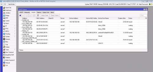

feketegergo
Egy mikrotik hex-hez szeretnék csatlatokztatni egy wAPac -t.
Tudnátok segíteni, hogy hogyan kell? Van valahol leírás?A szolgáltatótól optikai kábel jön. A szolgáltató (digi) saját optikai végponti egységéből eternet kábelen PPPoE kapcsolaton jön az internet. Erre rá van dugva a hex, és a másik 2 csatlakozón szolgáltatja a netet a belső hálózatba.
Nyilván az egyik csatolóra rákötom a wAPac-t.Valahogy rá kell vegyem az AP-t, hogy ne osszon DHCP-t, és valahogy rá kell vennem, hogy legyen egy fix ip címe.
Ezekre mi az ajánlott mód?
Mondjam a hex-nek, hogy mac cím alapján mindíg ugyanazt az ip-t ossza ki a az AP-nek?Vagy egyszerűen csak bridge módba teszem?

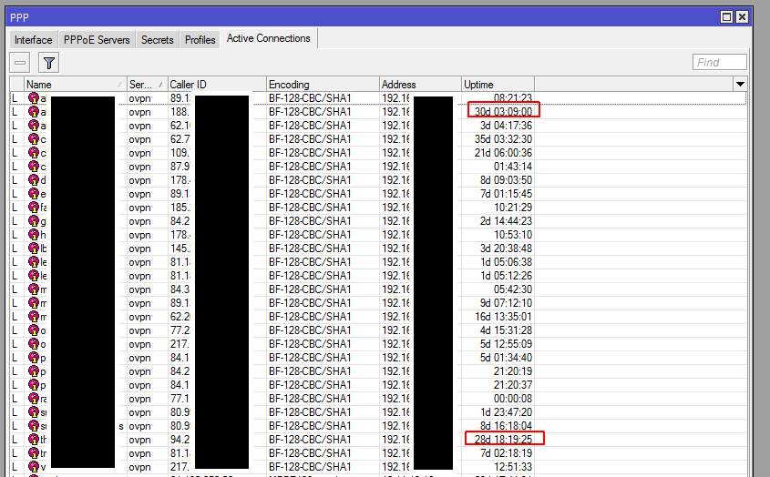

én használok mikrotiken ovpn szervert, ahova vegyesen kapcsoldónak be linux, win, mikrotik kliensek.
egy ügyfelemnek viszont sstp -n keresztül kötöttem össze a routereit, teljesen megbizható, stabil, kevés számú mikrotik és win kliensnél ezt csak ajánlani tudom.

"Illetve VPN témában érdekelne, hogy openvpn szerverként vagy openvpn kliensként szoktad használni a Mikrotiket? A linuxakademia.hu előadásai szerint a mikrotik nem kifejezetten szereti az openvpn-t."
Mindkettőnek használom. kliensnek van mikrotik, linux, windowsok, sőt android is."Elmegy vele, de nem az igazi. "
Igy van, csak a jéghideg coca cola az igazi."Nem rég nekem is kellett és kapásból megkötések vannak: csak tcp, nincs comp-lzo, úgy emlékszem usernév/jelszó páros is kötelező."
Igy van. Engem nem zavar, az auth. automatikus, a klienseken ez csak egy plussz fájl.

A 100 elemű pool mellé kell amit bacus említett, az reply only használata. Mert akkor statikus IP-vel (amit nem a DHCP osztott ki) nem éred el.Én a példa routeren azért nem állítottam a bridgenél ezt be és hagytam az alapértelmezett arp enable opciót, mert vannak a DHCP poolon kívül eső, statikus IP-t használó eszközeim is.
OddMan
Ha jól googliztam ki az "Always Broadcast" opció azt jelenti, hogy a DHCP szerver a válasz üzeneteket is üzenetszórással küldi szét. Nem értem, hogy ez miért jó? A kliens üzenetszórással elküldi az üzenetét a hálózatba és reméli, hogy az üzenete eljut egy DHCP szerverhez. Viszont a DHCP szerver ha megkapja az üzenetet, akkor tudja kitől kapta, szóval normál módon tud már válaszolni a kliensnek. Miért kellene ezeket a válasz üzeneteket üzenetszórással küldeni? Ráadásul ezzel növeljük a hálózati forgalmat is. Valami értelme biztos van, de egyelőre nem értem, hogy mi.

Az alábbi két opcióról tudna valaki írni egy picit részletesebben? Mit csinálnak ezek?[x] Add ARP For Leases
[x] Always Broadcast -

4. éve használunk a cégnél 70-80 db 750GL routert(egyébként 1 kivételével az összes eszközünk mikrotik).
1 sem romlott el és nem volt fagyás sem, pedig vannak hajtva rendesen!
Bocs 1 elromlott, mert valamelyik f... az UTP kábelt 20 méteren keresztül rácsavarta az épület betápkábelére és ez lett rádugva a routerre... -

nálunk 80 gép lóg rajta, plusz két másik MikroTik VPN-en keresztül, plusz VoIP telefonok, így most minden össze van kötve mindennel, és a héten tervezem ráaggatni a negyedik telephely hálózatát (csak jó lenne, ha én is meg tudnám csinálni a konfigolást)
sosem fagyott még le -

Nálunk a cégnél, és partnereinknél is csak MikroTik routerek vannak. megbízhatóak, bár volt szerencsénk rosszhoz is
