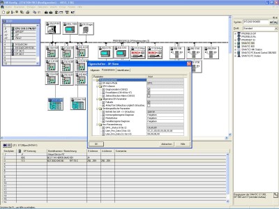

Belefutottam egy problémába, és nem nagyon tudok szabadulni tőle.
A helyzet a következő:
Adott egy profibuszos et200pro, amire szeretnék feldobni egy RF170C (6GT2002-0HD00). Hardwerkonfig oké, csak a moby folyamatosan zavarba van. Van egy projektem amiben már van egy ilyen kártya, és ott tökéletesen működik. Egyetlen különbség van az enyémhez képest, az hogy ott a HW-ben ott DP-V1-re van véve a ET200pro. Itt viszont ezt a lehetőséget nem tudom kiválasztani (DP-V0 van csak).
Elvileg ez a DP-V1 aszinkron kommunikációhoz kell, valamint bővített diagnózist tud (sajnos még nem tudom, hogy hogyan).
400-as cpu-knál, valamint 318-2DP-nél HW-ben külön fülön állítható ez a lehetőség, de az említett másik projektben egy 319-2DP-es CPU van amiben épp úgy ahogy az enyémben is (CPU315-2DP) nincs ilyen lehetőség. De valahogy mégis meg tudták bütykölni ezt a 319-et DP-V1-re. Katalógusukban mindkét CPU tudja ezt a lehetőséget.Hogyan lehetne rávenni ezt a 315-2DP-t hogy szeresse ezt DP-V1-et?
És mi ez a DP-V0 és V1 pontosan?Jól jönne egy kis segítség mert nagyon elakadtam
Töltök fel két képet. Mindkettő a 319-es CPU HW-je
