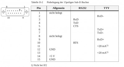

oli83
#95904256
#1316
Akosf köszi a választ. Dobtam a masinámra egy újabb verziós step7-et, meg találtam a siemens DVD pakkon egy RF modulos bővítményt, és most már megy a móka.
Mit értesz GSD file konfiguráció alatt? GSD-t már raktam pluszba. De lehet benne valamit bütykölni, állítgatni? Úgy emlékszem ezek (talán négy file) ilyen szövegszerkesztős jellegűek. Hogyan állnak ezek össze?w3dzz: OP17-nél első rátöltésnél mindenképpen soros portal kell dolgoznod.
A te csatid az IF2:
