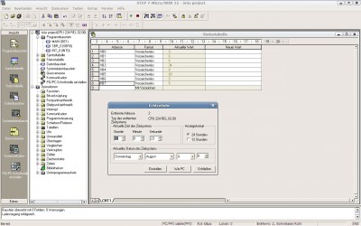

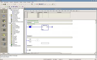

Csak nem megy ez az óra hadművelet. Kiolvastatom az órát, és figyeltem online, hogy milyen adatokat ír be a vb címre.
Nos az év, hónap, nap, még stimmel, de az óra ,perc, másodperc, nem a leírás szerinti számokat produkálja pl: óra 00-23, perc 00-59, mp:00-59, hanem szépen elballag 99 ig és akkor vált a perc 1-et előre. A perc 99-ig megy s aztán lép egyet az óra. .
Kísérleteztem, hogy menet közben változtatom az időt, ezt PC ről tettem. Azt tapasztaltam, hogy 15 óráig szépen követi a visszaolvasott időt, aztán logikátlanul ugrálni kezd. 22 ora visszaolvasáskor 34 lesz, ami ugye irreális a percekről másodpercekről nem is beszélve.
Így igen nehéz kitalálni hogy az összehasonlító művelet vb címet hogyan paraméterezzem.
A másik zavaró dolog, hogy az óra beolvasás T címe miért változik online 9-esre vb0 ról.Üdv cooldmann!
"Kísérleteztem, hogy menet közben változtatom az időt, ezt PC ről tettem. Azt tapasztaltam, hogy 15 óráig szépen követi a visszaolvasott időt, aztán logikátlanul ugrálni kezd. 22 ora visszaolvasáskor 34 lesz, ami ugye irreális a percekről másodpercekről nem is beszélve."
Nos szerintem itt csak annyi a gond, hogy decimális alakban nézed VB-ket. Pont ezért hangsúlyoztam, hogy BCD formátumban adja vissza az időt. Ha decimálisan nézed, hülyeségeket fogsz látni, mivel a szám BCD! A VB-ket Hexában jelenítsd meg és máris jó lesz.
De előbb-utóbb az lesz, hogy át kell konvertálnod a BCD-t egész számmá, ha pl. összehasonlításokat akarsz végezni rajzuk (úgy egyszerűbb). Szerintem konvertáld át őket. (Van erre is utasítás).A 22 óra ezért lesz 34, mert BCD-ben ábrázolva a decimális 22 hexában is 22, de decimálisan a hexa 22 már 34! Az 59 perc pl. 89 lesz emiatt, stb
Javaslom átnézni az alábbi linkeket:
BCD számábrázolás
Binárisan kódolt decimális számok -

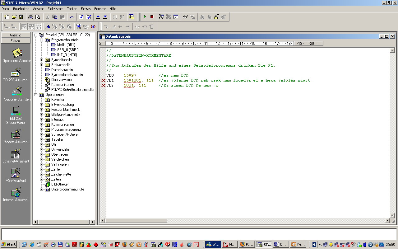

Hali cooldmann!
"A példa a leírásban igy irja: 16#97. mondjuk ez az év. Ami zavar, hogy ez nem BCD."
BCD az, csak hexadecimálisan
Ha egy BCD számot hexában ábrázolva nézel, akkor decimálisan kell leolvasni
A BCD számábrázolás lényege, hogy 4 bites digitekre van osztva a szám. Egy digit bináris kombinációja nem lehet 0-9 tartományon kívül. A lényeg tehát, hogy a BCD szám egyik 4 bites csoportja (digitje) sem lehet az alábbitól eltérő:
0000 - 0
0001 - 1
0010 - 2
0011 - 3
0100 - 4
0101 - 5
0110 - 6
0111 - 7
1000 - 8
1001 - 9A 16#97 tehát megfelel a BCD ábrázolás szabályainak. Binárisan ez 1001 0111
De pl. az 16#1A vagy 16#C9 már nem.
A 16#97 hexa szám tehát 97-nek felel meg decimálisan (és nem 151-nek, amennyi akkor lenne ha átkonvertálnánk decimálisra)!Szia Szirty!

Köszönöm, kezdek megvilágosodni

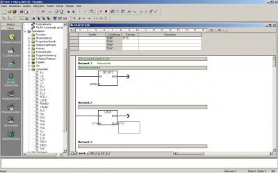

Szia Szirty!
Most már egyértelmű, hogy hülye vagyok.
Eljutottam odáig, hogy beirtam a VB100 at, ezt már nem húzta alá, sőt piros sem volt
. De ez azt jelenti, hogy ezt a VB100 at valahol paraméterezni kellene?
mármint akkor hogy és hol határozom meg a VB100-101-102 stb-t? Azt sem értem, hogy így minden induláskor az eredeti órával indul? megadom valami csoda folytán a mai dátumot , holnap kikapcsolom, holnapután meg be, és a mai dátummal indul megint? Sőt minden ciklusban visszafrissíti magát? Vagy most mi van?
http://prohardver.hu/dl/upc/2009-07/30/223387_ifjoj8dwqxvahv2e_capture1.jpg/dl/upc/2009-07/30/223387_ifjoj8dwqxvahv2e_capture1.jpgHelló cooldmann!
"De ez azt jelenti, hogy ezt a VB100 at valahol paraméterezni kellene?
mármint akkor hogy és hol határozom meg a VB100-101-102 stb-t?"Amikor az órát beállítani akarod, akkor természetesen a programodban a SET_RTC meghívása előtt fel kell töltened a beállítani kívánt idő adatokkal azt a 8 byte-ot (értéket kell adni neki), aminek az első címét megadod a hívás paramétereként, hiszen a valós idejű órát ennek a 8 byte-nak a tartalma alapján próbálja meg átállítani.
Amikor az órát olvasni akarod, akkor meghívod a READ_RTC-t és utána a 8 byte-ban rendelkezésedre áll az idő.
Azt hogy melyik VB címeket használd, azt te határozod meg, teljes egészében rajtad múlik. van egy címtartomány VB0-tól valameddig, ami a rendelkezésedre áll, mint szabad felhasználású változó terület. Neked kell tudnod hogy melyiket mire használtad már fel a programban, melyikben mit tárolsz.
Természetesen h pl. a VB102-VB109-et az óra lekérdezésére használod, akkor azt máshol másra már ne használd fel (persze megoldható az is ha nagyon kifogy az ember a változókból, de itt nem erről van szó).
Ha a jelenlegi programodban egyáltalán nem használsz VB-ket, akkor teljesen hasraütésszerű címeket is megadhatsz, de érdemes inkább valamilyen koncepció szerint használni őket. Pl. az elejéről."Azt sem értem, hogy így minden induláskor az eredeti órával indul? megadom valami csoda folytán a mai dátumot , holnap kikapcsolom, holnapután meg be, és a mai dátummal indul megint?"
Nem, az RTC lényege, ahogy a nevében is benne van (Real Time Clock) az, hogy PLC programtól függetlenül telik. Még akkor is, amikor a PLC nincs bekapcsolva. De az adott CPU típustól is függ kicsit a dolog, mert van amikor háttértelep táplálja az órát, hogy az kikapcsolva is ketyegjen, de újabban csak egy pufferkondi van, ami pár napig látja el energiával az órát, így a CPU kikapcsolt állapotában csak addig ketyeg benne az óra, amíg a kondi ki nem sül (erre mindig megadnak a specifikációban egy időt).
Tehát ha ma kikapcsolod, majd holnap be, akkor holnap is a pontos időt fogja mutatni nem azt az időpontot, amikor ma kikapcsoltad.
"Sőt minden ciklusban visszafrissíti magát? Vagy most mi van?"
Arra azért vigyázni kell, hogy amikor állítod az órát a SET_RTC-vel, akkor a SET_RTC funkciót csak EGYSZER hívja meg a programod. Tehát valamilyen impulzusfeltételt kell tenned a hívás elé. Ha úgy hívod ahogy a mellékelt képen van, akkor nincs feltétele a hívásnak, így minden PLC ciklusban lefut, így minden PLC ciklusban beállítja a pontos időt.
Így persze az óra nem fog ketyegni az óra, ha másodpercenként 100x beleírod mindig ugyanazt az időpontot
Az óra olvasását már hívhatod minden ciklusban, de az is fölösleges. Bőven elég másodpercenként egyszer vagy még ritkábban hívni.
