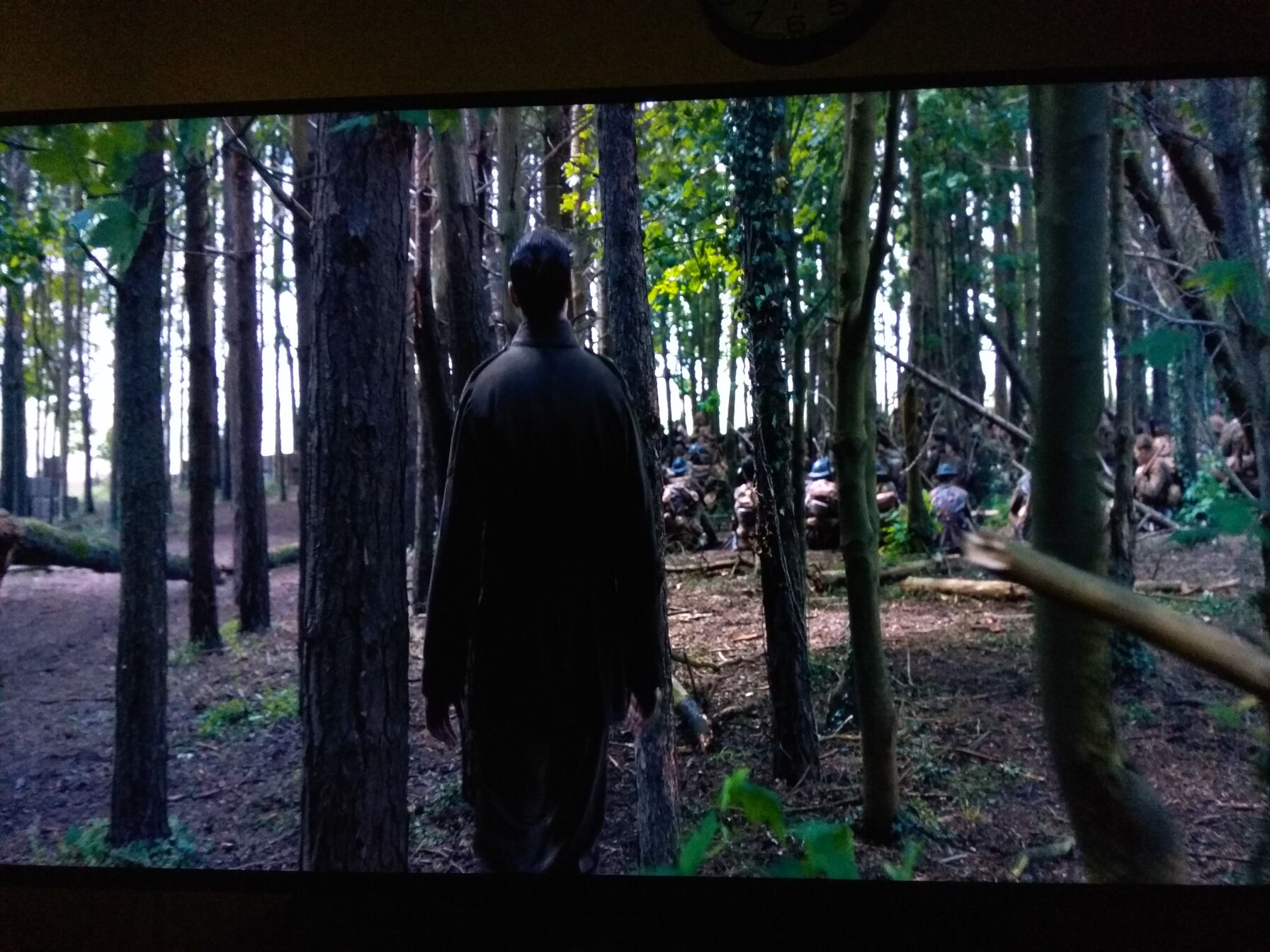

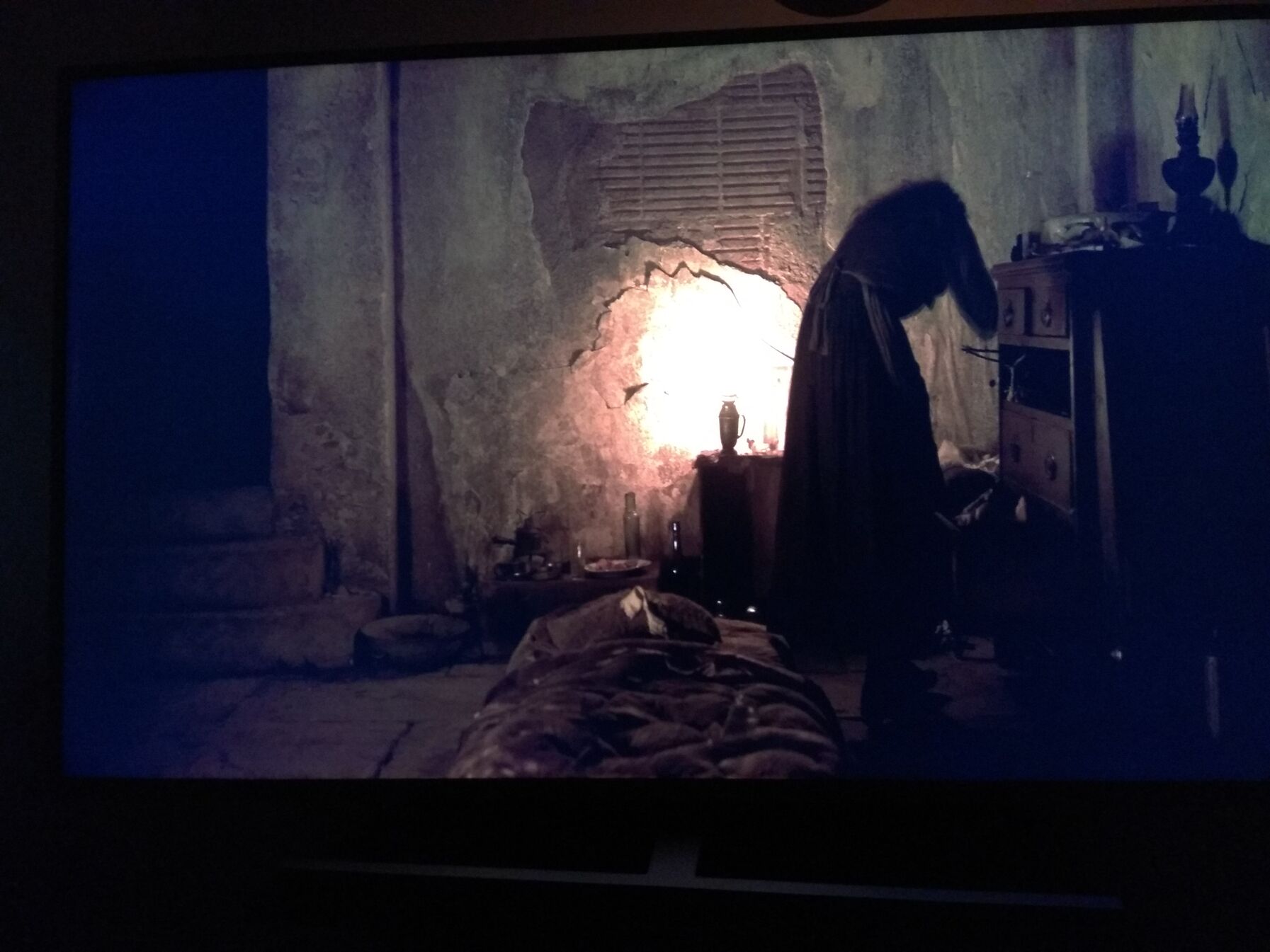

Hdr az tragédia, sok 58pus8505-nél.Itt a philips.uk reviews [link] ahol rengeteg problémát írnak a tv sötét hdr jeleneteivel kapcsolatban. Nálad, nálam ez is többé-kevésbé rendben van, szerintem ebben a kategóriában teljesen elfogadható. Az ok valószínűleg ez, idézet avforum-ból:
"and for example another weird thing;
code 85xx has Col. Gamut menu;but code 85xx has not Col. Gamut menu!!!
in fact it does not work/effected at all!
most probably I guess that 12 and 62 Panel type were different type!
Hi, I got a 50" 8505. In Turkey our products do not have color gamut option in picture settings. I previously asked about this in toengel blog and got an answer like our panel is different from other 8505s assembled in different countries. Now I suspect that my panel is not capable of 89% sRGB coverage like others. This made me think that philips may use different panels in different models or same models assembled in different countries.
In addition, some people in this thread mentioned that 58" model uses a panel manufactured by Innolux and 50" uses a CHOT made one. There might be some other options too." -

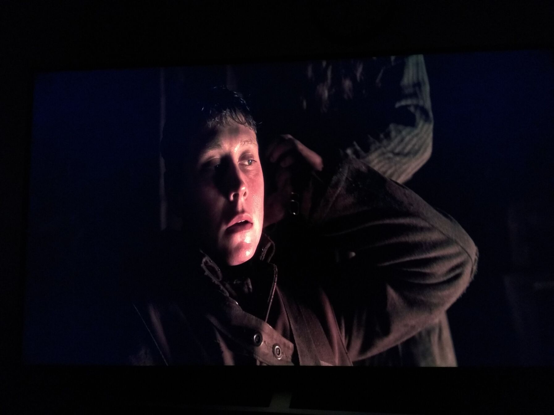

Sok tulaj jelezte már itt a bevilágítást, kb 90% hogy olyat kapsz
GordonSamway
Pénteken megjött a tavaly novemberi Ps5 rendelés. Most egy Philips 70PUS8505 MVA paneles TV-vel használom. A SeriesX-el kiváló volt minden, de most nagyon nem tetszik a történet.
A lényeg, hogy le szeretném cserélni még benne vagyok a 30 napos visszavásárlási időben.
Philips 65PUS8545-öt lenne vissza mennék IPS-re. Csak a 8505-tel rossz tapasztalataim voltak.Bevilágítás stb.. Az lenne a kérdésem, hogy van vkinek ilyen tv-je?
Előre is köszönöm -

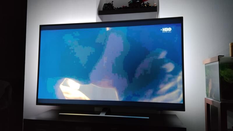

RumanT
Vásároltam egy Philips PUS7855 televíziót és lenne pár kérdésem, hátha alaki tud segíteni.1.HBO GO alkalmazás letölthető rá? Nem találtam. Böngészőjéből élvezetes használni?
2.Screen mirror : iphone nem találja meg, laptop csatlakozik rá de ledobja mindig.
3.HDMI kábelről nézve a HBO GO akad.Eddig érdekesebb élmény mint jó
ANDROID???
T~nyleg meg vagyok lőve a beállításokat tekintve, mert valamit mindig sikerül a roasz arány felé tolni.
Ez sem [link] a tuti beállítások egyike.
Delikvens egy 43pus7805, és egy 6504. -
