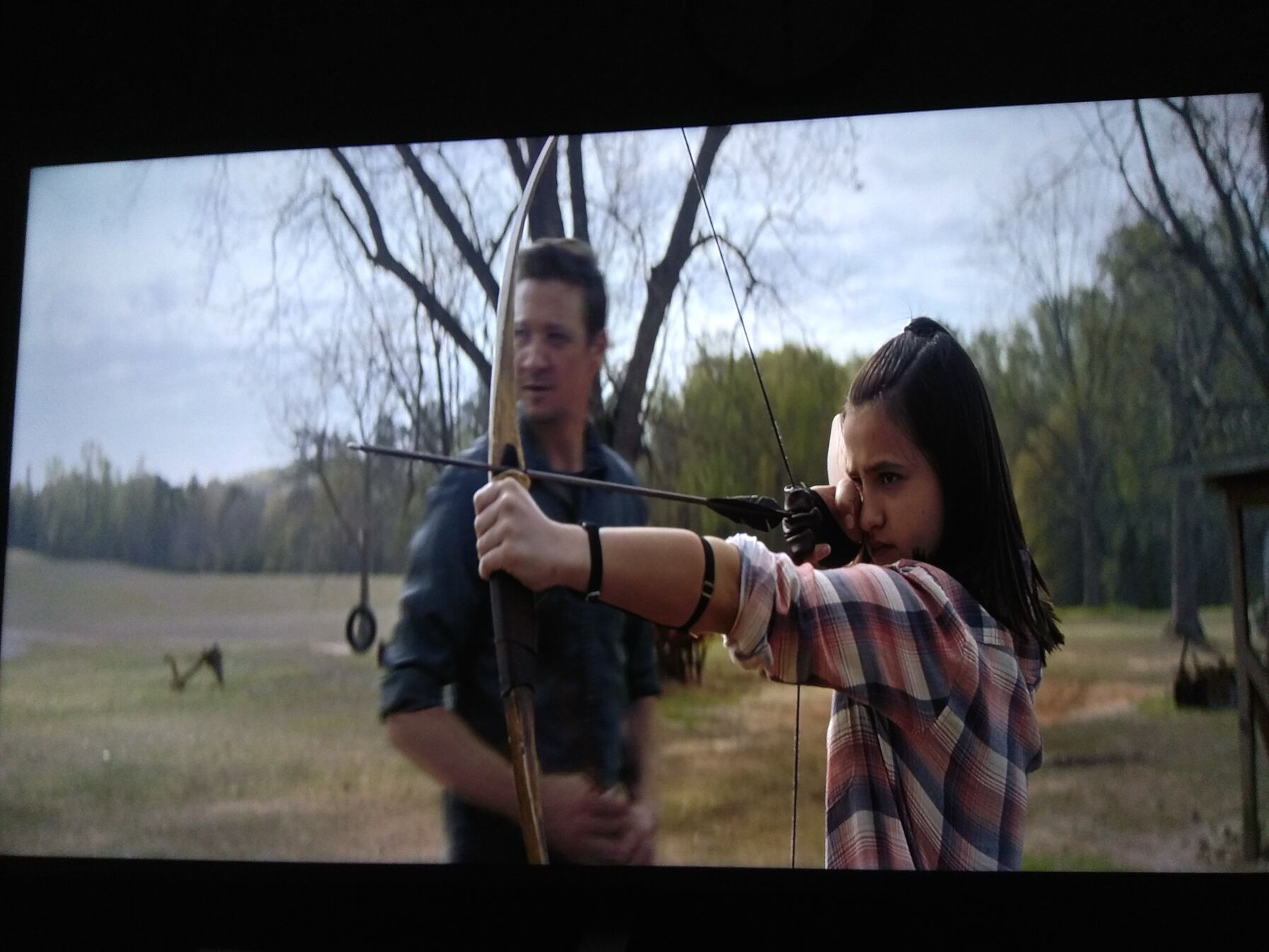

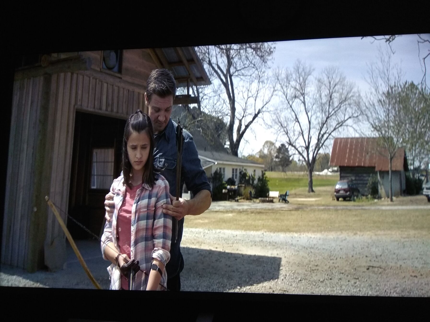

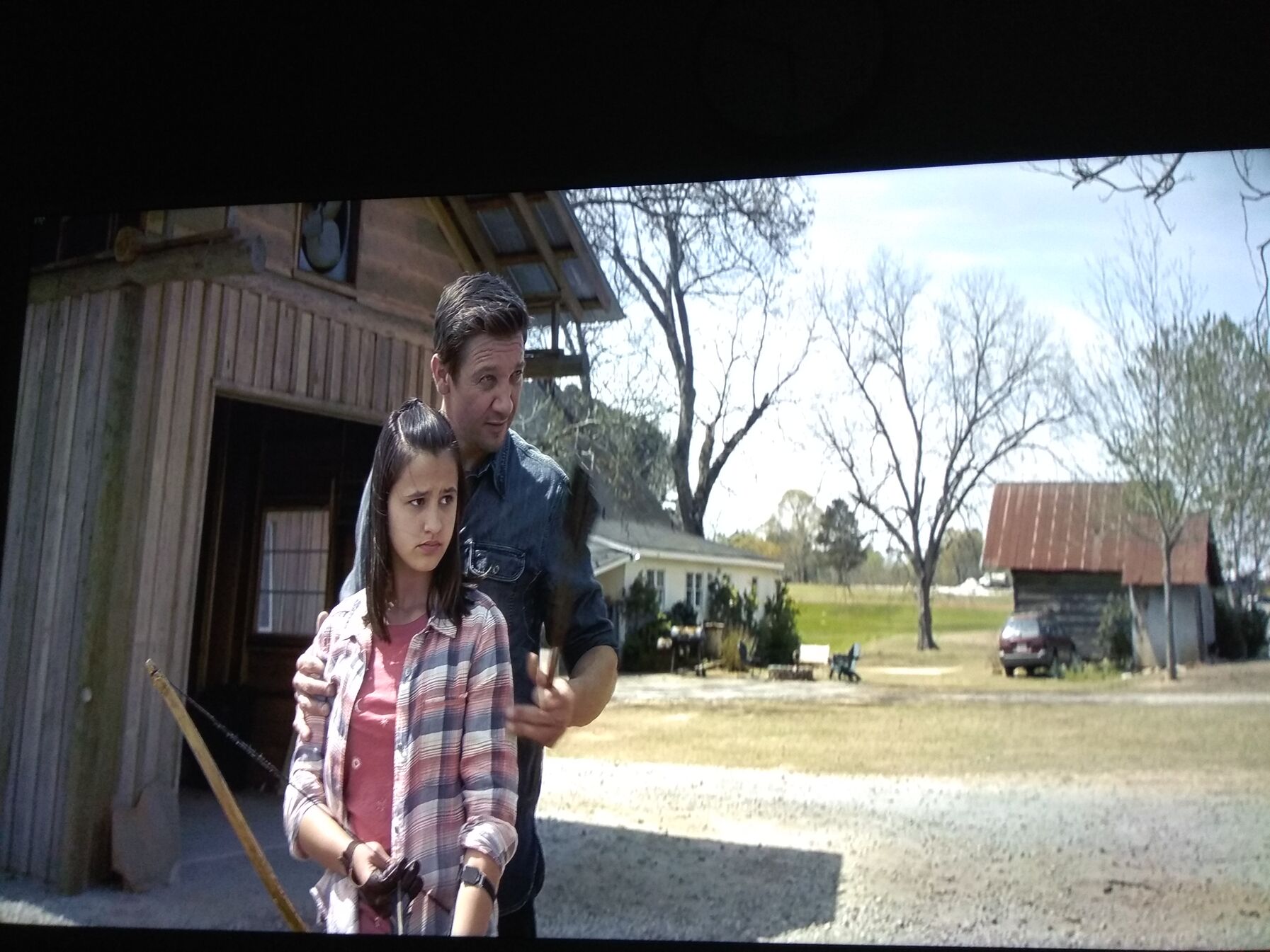

Mondjuk azt nem nagyon értem, hogy az ilyen videók mire valók?
Nézek a videón két tévét és azt mondom, hogy x tévé képe jobban tetszik. Miközben a saját tévémen látom minkét tévé képét. Ergo. Az én tévém képe alapján tudom megállapítani, hogy a két tévé nem egyforma, viszont hál'isten az én tévém minkét tónust meg tudja jeleníteni. -

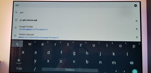

Na most hogy rákérdeztél, megnéztem.
Az Android beállításaiban az eszközbeállítások-ban ki választod a -billentyűzet. Ott ki kell kapcsolni a gboard-ot és az Android-billentyűzet (AOSP) kell választani. Rendszer nyelvét szintén ki kell kapcsolni és válaszd csak a Cseh nyelvet.
Kész.látom már találtál megoldást. Viszont így nem kell telepíteni.
