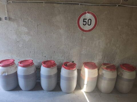

Mike88
Úgy tudom megállapítani, hogy:
Amikor a kotyogó CO képződést nem mutat, akkor nézem meg először a cukrot. Ha 2 nap után nem csökkent, akkor főzöm!
Van egy csap a hordóimon, ezért nem kell felnyitnom, de nem direkt ezért került rá csap. Azért, mert mikor még volt lelkesedés és sűrűbben mértem a brixet, akkor gondoltam, hogy ez hasznos, ha így veszek el levet, akkor nem dugítja el a pipettát a gyümölcsrost.
60-as hordókat használok, fehér, részben áttetsző hordók.
Savazni csak az édes cefrét szoktam, mivel nem tárolom, így erjedés után már nem savazok. -
