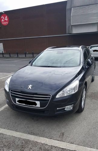

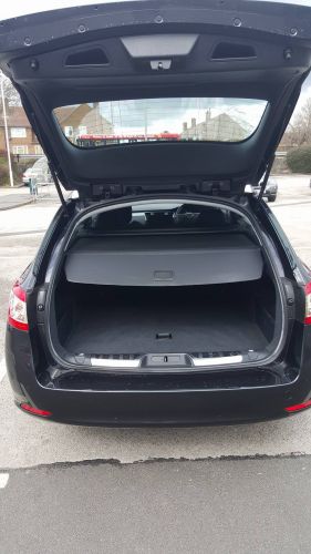

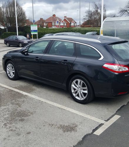

Sziasztok! Most talaltam csak meg ezt a topicot....
Nekem is van egy ilyen tehenem: Peugeot 508 SW, 2012-es, 1.6 HDi 112LE Active daraloval. Kb 2 hete van meg, nagyjabol meg vagyok vele elegedve. Gyerekeket suliba/oviba vinni, bevasarolni, ide-oda rohangalni vele megteszi. A motorja kicsike, de szepen vegzi a dolgat (van a csaladban meg egy Volvo S80 2.4D D5), kenyelmes...
Mar surolja a 40.000 kilometert....remelem rendben lesz. Kb 3-4 evente szoktam talicskakat cserelni, remelem ez kibir annyit. Hosszu ido ota ujbol francia verda...2005-ben csunya csalodas volt a 0 km-ben levo Citroen C2...azota volt egy kis ideig egy 2001-es C5-os tehenem 1.8 benzines..de azon hamar tul adtam. -

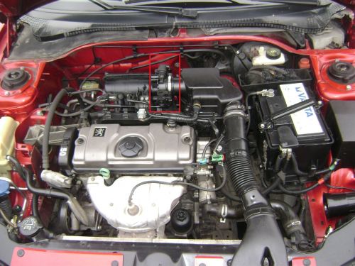

gooool
Ma nekifogtam és kikaptam a fojtószelepet. Úgy kezdtem neki, hogy lesz, ami lesz, max. elbaszom.
De megérte levenni, elég dzsuvás volt a belső oldal, körömlakklemosóval letakarítottam, majd ment vissza, illetve a szervofolyadékot is után töltöttem, mert 8 év alatt szerintem egyik szervizkor sem néztek rá, nekem meg fura volt, hogy amikor vezettem elég nehéz a szervo. És tényleg, min. szint alatt volt. Most már könnyebb a kormány pár árnyalattal.
Jövő héten vezérlés csere vízpumpával és hosszbordás szíjjal egyetemben, lesz benne végre új fagyálló is, aztán mehet dolgára. -
