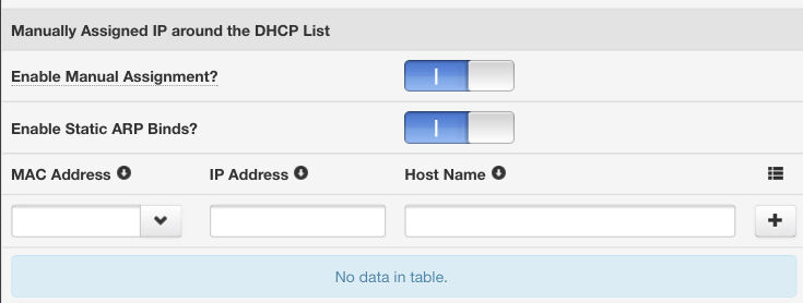

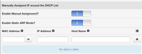

#3049
Koszonom, vegul megléptem, arban pont annyiba kerul az 512Mbit mint a 160. Egy google pixelbookon (Wi-Fi: 802.11 a/b/g/n/ac, 2x2 (MIMO), dual-band (2.4 GHz, 5.0 GHz) es egy Google pixel 4A 5G telefonon probalom, 380 korul mukodik, vegulis igy is jo, lehet az asztali gephez elhuzok egy UTP-t.
Más:
egy ideje ilyesmivel van tele log:
ug 7 21:19:07 dnsmasq-dhcp[482]: DHCPNAK(br0) 192.168.1.105 cc:50:e3:68:9f:0d wrong server-ID
Aug 7 21:19:14 dnsmasq-dhcp[482]: DHCPNAK(br0) 192.168.1.105 cc:50:e3:68:9f:0d wrong server-ID
Aug 7 21:19:40 dnsmasq-dhcp[482]: DHCPNAK(br0) 192.168.1.104 d8:f1:5b:d9:f6:fd wrong server-ID
Aug 7 21:19:42 dnsmasq-dhcp[482]: DHCPNAK(br0) 192.168.1.185 c0:c9:e3:6c:3b:6e wrong server-ID
Aug 7 21:19:46 dnsmasq-dhcp[482]: DHCPNAK(br0) 192.168.1.103 c4:4f:33:8c:50:d0 wrong server-IDMi baja lehet?
