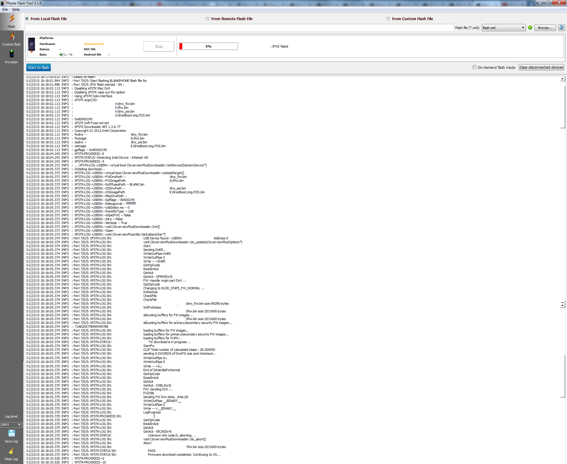

Elég sok ok miatt megállhat 5%-on, szóval próbálgasd és lehet sikerül.
Ha van másik kábel kéznél, akkor azzal is próbáld meg, másik porton is, aztán másik gépen (fontos az usb 2.0 legalább). Megpróbálhatod philips20 kolléga javaslatát is, lehet, hogy Nálad is ez a hiba. Próbálkozhatsz még a(z) on-demand flash mode bekapcsolásával is, valakinél az is sikert hozott.
Sajnos nekem ezekkel sem sikerült megoldani, szóval én elküldtem a szervizbe, ahol már több, mint 30 napja ott van, de még mindig nincs kész. :-/

Megpróbáltam 3 féle laptopon (WIN7 64bit, WIN7 32bit, XP 32bit), illetve asztalin is és mindenhol ez a hiba. Próbáltam úgy is, hogy lefoglaltam az összes USB-t, úgy is, hogy mindent kihúztam, de nem megy tovább. Szerintem magával az eszközzel lehet olyan probléma, ami miatt nem akarja a dolgot. Egész éjjel felraktam töltőre arra gondolván, hogy lemerült tegnap, de most is ezeket a hibákat csinálja.
Ma viszem a szervizbe, aztán ott majd megoldják.
Esetleg megkérhetlek újra, hogy töltsd fel a drivereket, amiket használtál?

Valószínűleg a félkövér részen van a bibi, a hibára rákeresve csak a Lenovo K900, illetve ZenFone találatokat dob ki és elvileg csere lett a vége a dolognak.
Szóval itt lesz a hiba:
01/23/15 17:52:23.015 INFO : Port 7/0/5: XFSTK-LOG SN: SERIAL GetAck
01/23/15 17:52:23.015 INFO : Port 7/0/5: XFSTK-LOG SN: SERIAL GetAck - ER29(0x4)
01/23/15 17:52:23.015 INFO : Port 7/0/5: XFSTK-STATUS SN: SERIAL Unknown Ack code:0, aborting ...
01/23/15 17:52:23.015 INFO : Port 7/0/5: XFSTK-LOG SN: SERIAL void CloverviewPlusDownloader::do_abort()
01/23/15 17:52:23.015 INFO : Port 7/0/5: XFSTK-LOG SN: SERIAL Abort01/23/15 17:52:23.014 INFO : Port 7/0/5: XFSTK-LOG SN: SERIAL loading buffers for FW images...
01/23/15 17:52:23.014 INFO : Port 7/0/5: XFSTK-LOG SN: SERIAL loading buffers for primary/secondary security FW images...
01/23/15 17:52:23.014 INFO : Port 7/0/5: XFSTK-LOG SN: SERIAL loading buffers for FUPH...
01/23/15 17:52:23.014 INFO : Port 7/0/5: XFSTK-STATUS SN: SERIAL FW download is in progress ...
01/23/15 17:52:23.014 INFO : Port 7/0/5: XFSTK-LOG SN: SERIAL StartFw
01/23/15 17:52:23.014 INFO : Port 7/0/5: XFSTK-LOG SN: SERIAL CLVP Total number of calculated steps : 28.000000
01/23/15 17:52:23.014 INFO : Port 7/0/5: XFSTK-LOG SN: SERIAL sending 6 DWORDS of DnxFW size and checksum...
01/23/15 17:52:23.014 INFO : Port 7/0/5: XFSTK-LOG SN: SERIAL WriteOutPipe à�
01/23/15 17:52:23.014 INFO : Port 7/0/5: XFSTK-LOG SN: SERIAL WriteOutPipe 0
01/23/15 17:52:23.014 INFO : Port 7/0/5: XFSTK-LOG SN: SERIAL Write --->à�
01/23/15 17:52:23.015 INFO : Port 7/0/5: XFSTK-LOG SN: SERIAL End of StHandleFwNormal
01/23/15 17:52:23.015 INFO : Port 7/0/5: XFSTK-LOG SN: SERIAL GetOpCode
01/23/15 17:52:23.015 INFO : Port 7/0/5: XFSTK-LOG SN: SERIAL ReadInAck
01/23/15 17:52:23.015 INFO : Port 7/0/5: XFSTK-LOG SN: SERIAL GetAck - DXBL(0x4)
01/23/15 17:52:23.015 INFO : Port 7/0/5: XFSTK-LOG SN: SERIAL FW: Sending DnX ...
01/23/15 17:52:23.015 INFO : Port 7/0/5: XFSTK-LOG SN: SERIAL FwDXBL
01/23/15 17:52:23.015 INFO : Port 7/0/5: XFSTK-LOG SN: SERIAL Sending FW Dnx data...9da920
01/23/15 17:52:23.015 INFO : Port 7/0/5: XFSTK-LOG SN: SERIAL WriteOutPipe __BINARY__
01/23/15 17:52:23.015 INFO : Port 7/0/5: XFSTK-LOG SN: SERIAL WriteOutPipe 0
01/23/15 17:52:23.015 INFO : Port 7/0/5: XFSTK-LOG SN: SERIAL Write --->__BINARY__
01/23/15 17:52:23.015 INFO : Port 7/0/5: XFSTK-LOG SN: SERIAL LogProgress
01/23/15 17:52:23.015 INFO : Port 7/0/5: XFSTK-PROGRESS SN: SERIAL 3
01/23/15 17:52:23.015 INFO : Port 7/0/5: XFSTK-LOG SN: SERIAL C:/Users/Bence/Desktop/andr/ifwi.bin size:2031600 bytes
01/23/15 17:52:23.015 INFO : Port 7/0/5: XFSTK-STATUS SN: SERIAL PASS
01/23/15 17:52:23.015 INFO : Port 7/0/5: XFSTK-STATUS SN: SERIAL Firmware download completed. Continuing to OS... -

01/23/15 17:18:53.030 INFO : Phone Flash Tool V 3.1.8-2 (build on Mon Feb 11 18:23:41 RST 2013)
01/23/15 17:18:53.030 INFO : Using xFSTK version: 1.3.6.
01/23/15 17:18:53.075 INFO : Using Android Debug Bridge version 1.0.31Ha lecsatlakozik és nyomom a power + hang gombot, akkor visszacsatlakozik, de aztán azonnal le...
Holnap viszem az 1 hónapos szervizbe, majd ott megoldják.

Próbáltam már úgy is, de sajnos nem jó... Előszedtem egy régi xp-s laptopot is, azzal sem jó. A hiba ugyanaz, szóval már csak a driverre tudok gondolni. A tiédet nem tudom használni, mert leszedted, szóval egy p89 minihez talált drivereket használom.
IntelAndroidDrvSetup1.1.5
iSocUSB-Driver-Setup-1.0.1
PhoneFlashTool_3.1.8.2_win32 illetve PhoneFlashTool_3.1.4_win32 -

Semmi, csak fekete kép! A phone flash tool látja, de amint elér a "Continuing to OS..." pontra, akkor lecsatlakozik a tab és többet nem sikerül felismerni, mint a logból is látszik.
Esetleg feltöltenéd a saját drivereidet, illetve phone flash tool-t, amit használtál?

A másik gépen ez a hiba jön:
01/23/15 15:59:08.265 INFO : Port 1/0/1: XFSTK-STATUS SN: SERIAL Firmware download completed. Continuing to OS...
01/23/15 15:59:13.044 INFO : XFSTK-PROGRESS--0
01/23/15 15:59:13.044 INFO : XFSTK-PROGRESS--10
01/23/15 15:59:13.044 INFO : XFSTK-STATUS--Reconnecting to device - Attempt #1
01/23/15 15:59:14.246 INFO : XFSTK-PROGRESS--0
01/23/15 15:59:14.246 INFO : XFSTK-PROGRESS--10
01/23/15 15:59:52.856 INFO : XFSTK-STATUS--Reconnecting to device - Attempt #40
01/23/15 15:59:52.856 INFO : XFSTK-STATUS--Detecting Intel Device - Timeout
01/23/15 15:59:53.558 INFO : XFSTK-STATUS--Timeout to detect the device, make sure to charge up your phone before flashing
01/23/15 15:59:53.558 INFO : XFSTK: Download operation encountered errors.
01/23/15 15:59:53.558 INFO : XFSTK: Please verify fw/os image integrity and reprovision target.
01/23/15 15:59:53.558 INFO : xfstkFlashTool exited with error
01/23/15 15:59:53.573 ERROR : Port 1/0/1: IFW flash failed - SN : SERIALItt kihúztam mindent a gépből, de még odáig sem jut el, mint a másikon... Azt nem értem, hogy teljesen gyáriként hogy tudott ilyen állapotba kerülni?

Sajnos itt leakad a phone flash tool is.
01/23/15 15:42:33.841 INFO : Port 7/0/6: XFSTK-LOG SN: SERIAL GetOpCode
01/23/15 15:42:33.841 INFO : Port 7/0/6: XFSTK-LOG SN: SERIAL ReadInAck
01/23/15 15:42:33.841 INFO : Port 7/0/6: XFSTK-LOG SN: SERIAL GetAck
01/23/15 15:42:33.841 INFO : Port 7/0/6: XFSTK-LOG SN: SERIAL usb_bulk_read() fails
01/23/15 15:42:33.841 INFO : Port 7/0/6: XFSTK-LOG SN: SERIAL Windriver Error: 0xC0000011, HC status: The host controller has set the Transaction Error (XactErr) bit in the transfer descriptor's status field
01/23/15 15:42:38.971 INFO : Port 7/0/6: XFSTK-LOG SN: SERIAL usb_bulk_read() fails
01/23/15 15:42:38.971 INFO : Port 7/0/6: XFSTK-LOG SN: SERIAL Windriver Error: 0x20000015, Timeout expired
01/23/15 15:42:43.602 INFO : Port 7/0/6: XFSTK-LOG SN: SERIAL usb_bulk_read() fails
01/23/15 15:42:43.602 INFO : Port 7/0/6: XFSTK-LOG SN: SERIAL Windriver Error: 0x20000015, Timeout expired
01/23/15 15:42:48.732 INFO : Port 7/0/6: XFSTK-LOG SN: SERIAL usb_bulk_read() fails
01/23/15 15:42:48.732 INFO : Port 7/0/6: XFSTK-LOG SN: SERIAL Windriver Error: 0x20000015, Timeout expired
01/23/15 15:42:53.505 INFO : Port 7/0/6: XFSTK-LOG SN: SERIAL usb_bulk_read() fails
01/23/15 15:42:53.505 INFO : Port 7/0/6: XFSTK-LOG SN: SERIAL Windriver Error: 0x20000015, Timeout expired
01/23/15 15:42:53.505 INFO : Port 7/0/6: XFSTK-LOG SN: SERIAL Device is not responding...
01/23/15 15:42:53.506 INFO : Port 7/0/6: XFSTK-LOG SN: SERIAL GetAck - (0xBAADF00D)
01/23/15 15:42:53.506 INFO : Port 7/0/6: XFSTK-STATUS SN: SERIAL Unknown Ack code:baadf00d, aborting ...
01/23/15 15:42:53.506 INFO : Port 7/0/6: XFSTK-LOG SN: SERIAL void CloverviewPlusDownloader::do_abort()
01/23/15 15:42:53.506 INFO : Port 7/0/6: XFSTK-LOG SN: SERIAL Abort
01/23/15 15:42:53.506 INFO : Port 7/0/6: XFSTK-STATUS SN: SERIAL FAIL
01/23/15 15:42:53.506 INFO : Port 7/0/6: XFSTK-STATUS SN: SERIAL Errors encounter during FW download. Aborting ...
01/23/15 15:42:53.506 INFO : XFSTK: Download operation encountered errors.
01/23/15 15:42:53.506 INFO : XFSTK: Please verify fw/os image integrity and reprovision target.
01/23/15 15:42:53.506 INFO : xfstkFlashTool exited with error
01/23/15 15:42:53.506 ERROR : Port 7/0/6: IFW flash failed - SN : SERIALValakinek ötlet?
