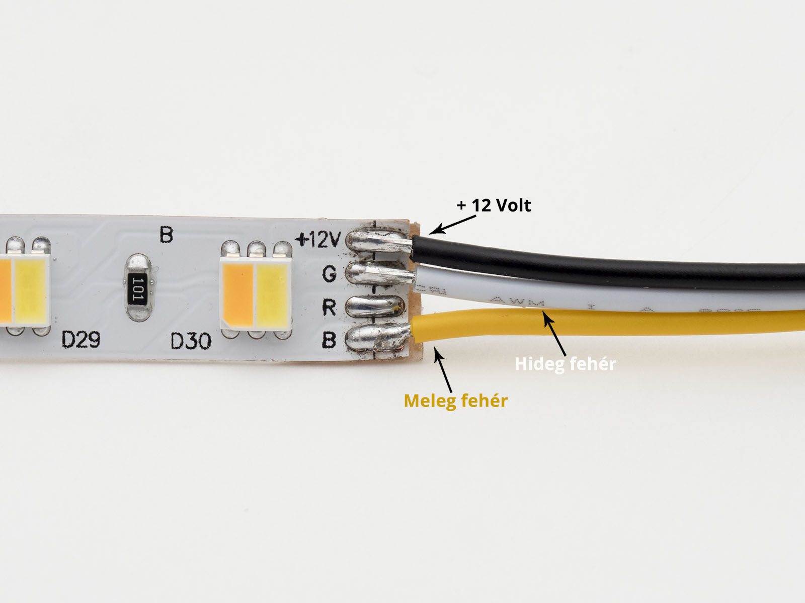

Csati? LED szalagot keresel, nem? Az meg ott van, ahogy írták, a típusra kell keresni.
Mennyi led lesz rajta, h ESP32-t vettél és nem az ócóbb ESP8266-ot?
