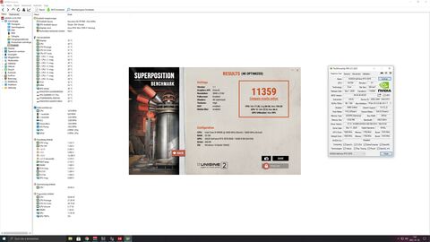

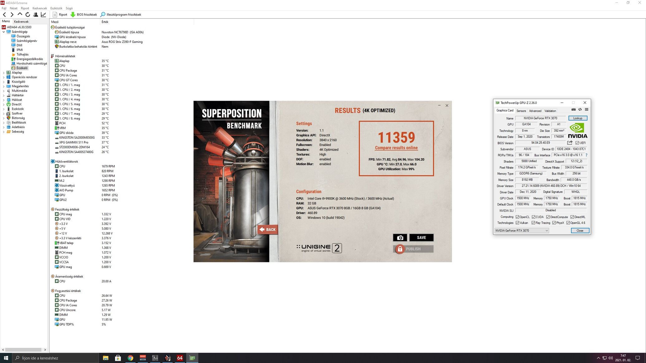

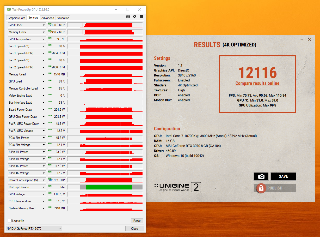

f3rdzs0
nálatok a Superposition alatt mi az átlag órajel és feszültség?
mert nálam bevágja magát 900-950mV köré aztán vígan lefut, tehát teljesen mindegy hogy mit csinálok a görbémmel afelett. így az eredmény annyira nem is reális, mert pl most tesztelgettem és Watchdogs Legion 1V mellett stabil 2115MHz-en is
de ezt Superposition alatt max akkor éri el mikor visszadob a windowsba a teszt végénés igen tudom hogy részben ez annak köszönhető hogy a legkisebb TDP-jű 3060Ti-t vettem
csak kíváncsi vagyok hogy a többi kártya hogy viselkedik -

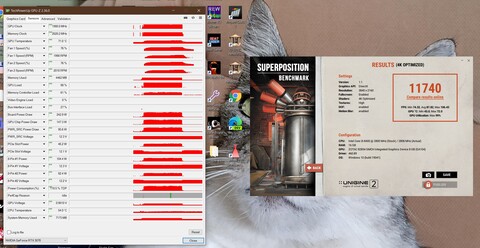

Dobi 562
Dobi 562
#5246
Nem tudom jol csinaltam-e mindent. Alulfeszeltem, a gpu clock speeden emeltem kicsit, a memoria +1500 MHz-nel is stabil tesztek alatt.
Kicsit nott a pontszam az alap mereshez kepest. A hofokok meg jobbak lettek, 61 fokra melegedett 65 helyett bar eddig sem hallottam semmi hangjat a hutesnek.
Valamit meg kell allitanom? Ha a gpu clock speeden emelek akkor mar nem stabil, a feszultseg az gondolom jo (?) ezen az erteken. A memorian lehetne meg reszelni de eloszor el akarok kezdeni jatszani vele, stabil marad-e ez a beallitas.

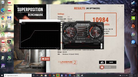

MSI Afterburner-t használd! A limitet nyugodtan told ki a biztonság kedvéért!
Nekem ugyanilyen TUF OC-nál tesztek alatt 950mV-on 2055 Mhz-en volt stabil.
Játékok alatt volt,hogy kidobott. 975mV-ra felvittem és azóta játékok alatt stabil.
Memóriának adtam +500-at. Sokat nem hoz ennek a tuningolása.
Így maximum 230W-ot fogyaszt a TUF. -

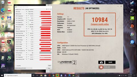

Dobi 562
Találtgyerek
#5237
Ma délután megpróbálkozok vele, még sosem alulfeszeltem
. Asus GPU Tweak II-ben nem is találtam opciót rá, felteszem helyette az MSI AB-t.Alulfeszeléskor a TDP limitet 100%-on kell hagyni vagy ki kell tolni? Ez az egy nem teljesen világos.

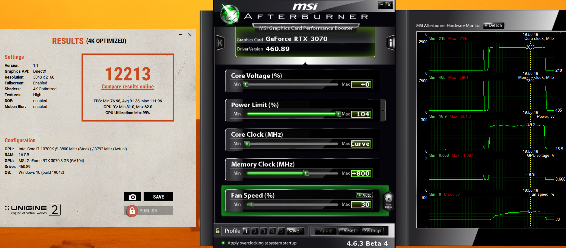

Csináltam GPU stressz tesztet Furmark-kal 1080 pixelen (FULL HD monitorom van, így annál feljebb nem tudtam tesztelni.)
10821 pontot kaptam. Nem tudom hogy az jó, vagy rossz. A maximum FPS 181 volt, a hőmérséklet 59 fok. -
perfegor17
#5240
Olyan 12k pont körül stabilra be lehet lőni, ha elkezded alulfeszelni és nem fog mellé zabálni se.

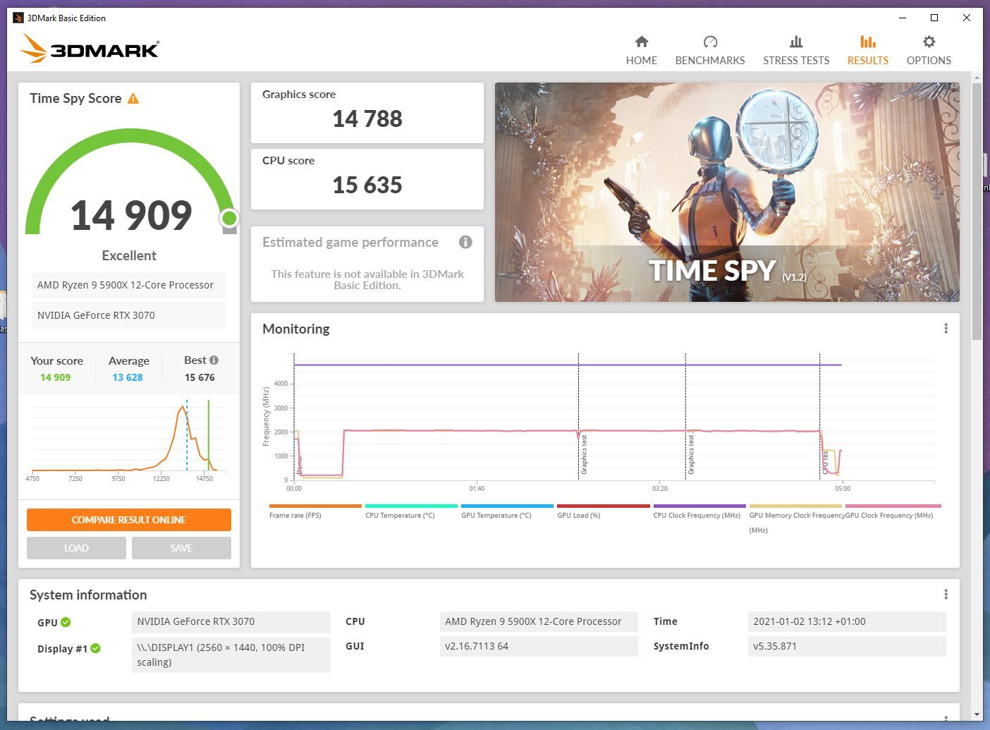

z123456z
z123456z
Végre odafértem a géphez, és kipróbáltam RDR2-vel.
3070 Ftw3 ultra, I7 7700, h110m, 2x8 2133, FHD, minden ultrán, msaa ki, 58-78 FPS.
Ugye ez az összeállítás CPU limitet feltételez, botleneck kalkulátor is. Ezzel szemben win alkalmazáskezelőben nem láttam 100% közeli CPU kihasználtságot, GPU-z viszont akár 98%-ig is elmegy. De a teljesítmény felvétel 220W körül van. Kártyán a kapcsoló OC állásban. Stimmel ez így? Mert valahol sántít szerintem. Mit nézek félre, vagy mi fogja vissza? Ez a rém egyszerű alaplap, vagy a proci? -
