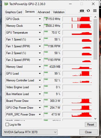

South Velen
Kártya: MSI Gaming X TRio 3060 Ti
TDP Limit: 240W
Default fesz: 1.081V
boost clock default: ~2010Afterburnerrel alulfeszeltem 1,019V-re, a boost clockot 2010-re lőttem be.
A fogyasztás így is simán fel tud ugrani 240W-re
Normális ez?
Ugyanúgy felkúszik akár 70 fokra is, mint default feszen, annyi hogy a ventik 1300 helyett 1200 körül tekernek. (egyik esetben sincs semmi hangja)Valakinek van tapasztalata, mit mennek ezek a 3060Ti-k? Látom sokan 3070-nel 0,95V mellett 2040 körüli clockot lőnek, szerintetek ez reális a 3060Ti-nél?
A memória már +700-nál hibázik... pedig olvasgattam hogy +1000 szinte garantált.

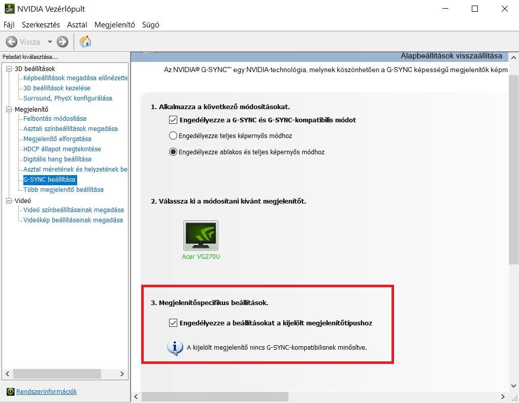

BeZol
steewcv65 #5127 üzenetére
Ismerősnek régebbi freesync monitorja van.
Nincs rajta a g-sync kompatibilis listán.
Az nvidia vezérlőpultban g-sync résznél mégis lehet engedélyezni, és legalul volt neki egy üzenet, hogy nem hitelesített monitor, viszont ha kipipálta, akkor mégis engedte neki.Mivel előtte kölcsönkapta tőlem cyberpunk miatt az RX 5700XT-met és működött neki a freesync, ezért kb lef*sta a bokályát, annyira "folyt" a kép. Ezek után visszacseréltük a kártyáinkat, és ment vissza a gtx 1060-asa, és már épp monitorokat nézegettünk a g-sync kompatiblis listáról (igen, ekkora szintű plussz képélményt ad), amikor mondtam neki nézzen már rá a g-sync-es részre a vezérlőpultban, és láss csodát: működik
Nekem nem számolt be különbségről, szóval freesync szinten működött neki nvidia kártyával is. Annyi, hogy sztem 48fps-től működik a dolog, a g-sync 30 fps-től menne, de én érzékeny vagyok az fps témára, és a legtöbb játékban g-syncet használva 50-55fps környékén még pont folyamatosnak érzem a képet, alatta már érzem h "akadós", szóval ilyen szempontból lényegtelen a dolog, mert original g-synccel is akadós lenne.Közben meg is találtam a képet amit küldött róla:
Kár, hogy fordítva nem megy a dolog, a g-synces kijelzőmre nem lehet freesyncet varázsolni

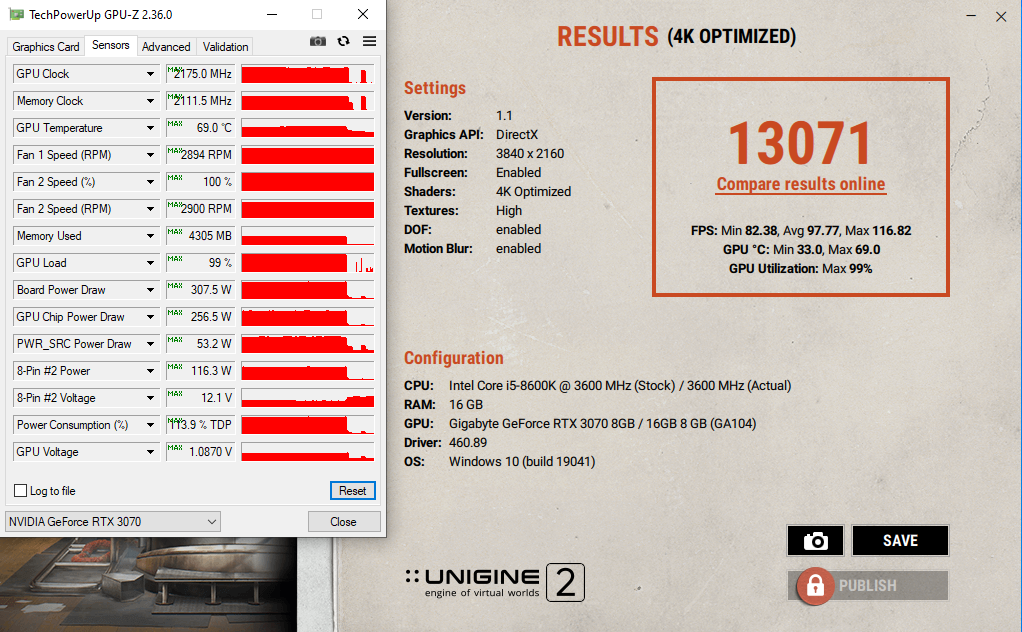

Benhill
3070 phoenix-el toltam pár 4k optimized tesztet.
Számok a gyári órajelhez képest annyival emeltek.Őszinte legyek 200, 1000 fölé emelni nem látom értelmét, érdemben 5 FPS-el volt nagyobb átlag pl (275, 1375-ön), cserébe 50% venti hang kicsit már hallható volt, meg mellette meleg is volt azért 72fok.
mag, memória -> score
Power limit 100%
000, 0000 -> 10484
200, 1000 -> 11413
211, 1111 -> 11481
222, 1222 -> 11540
230, 1250 -> 11535
225, 1275 -> 11562
240, 1240 -> 11603
250, 1000 -> 11517
260, 1290 -> 11634
250, 1300 -> 11610
Power limit 113%
222, 1222 -> 11750
250, 1300 -> 11892
255, 1275 -> 11913
275, 1375 -> 11976 -
