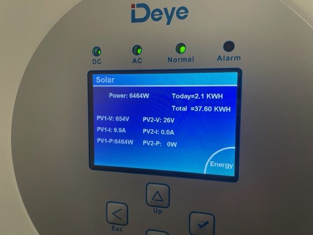

Újra itt!
Csak vártam, hogy ne legyen felhő és a gyártó által is jóváhagyott PV1 két bemenetét párhuzamosítottam, így a 15S sting egyszerre mindkét PV1 bemeneten ott van (de ezek mindketten ugyanazon MPPT-n vannak belül).
Az eredmény az amit vártam:
Simán átlépi az bemenetenként általan tapasztalt 5000W-os limitet. (és igen, próbáltam ugyanezt nem csak önmagában a PV2, de a PV1-en is. Ahhoz, hogy 5kW fölé menjen párhuzamosítani kellett a két PV1-et.Most úgy gondolom, hogy a végső megoldás a 3 string lesz. Lesz egy 8db-os és két 11db-os a mostani 30-ból. Ez megoldja a hideg időkben lévő túlfesz-veszély problémát is - plusz az MPPT sem fogja a 650V-os ideális határt átlépni.
Természetesen így is párhuzamosítani kell mindkét inverter PV1-es bemenetét - itt lesz a két 11S string és az egyik PV2-ben lesz a 8S.
Később még majd használhatom majd a másik PV2-t ha egyszer még lesz panelbővítés.Ja - és, hogy miért 3 és miért nem 4?
A ház és a napelemek között a földben van jelenleg még egy egy "plusz" szolár kábel pár amit biztonsági tartaléknak húztam be - ezt fogom most használni... -

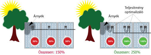

jdeutsch
edeleny #53726 üzenetére
Hidd el én jól értelmeztem!
Te teljesitményeket adtál meg, 200 W+20 W = 220W
Ha azt írtad volna, hogy van egy "200 Wp panel" és egy "20Wp" paneled sorba kötve, és az egyiken van árnyék, a másikon nincs, mennyi lesz az eredő teljesítmény? akár igazad is lenne. Te fogalmaztál rosszul. -

VaZso
edeleny #53721 üzenetére
Hogy van kötve a két panel? Sorosan vagy párhuzamosan?
Soros körben az áramerősség azonos (feszültségek összeadódnak).
A napos panel nagyobb áramra képes, az árnyékos panel kisebb áramra, így az árnyékos panel be fogja korlátozni a napos panel áramát, emiatt visszarontja a termelését.
(Ugyanakkora árama lesz a napos panelnek is mint az árnyékosnak - feszültség nem tudom, mennyiben változik /tekintsük azonosnak mint nagyobb áramnál/, a teljesítmény viszont a feszültség és áramerősség szorzata... legyen mondjuk nagyságrendileg 40W az össztermelés.)Párhuzamos körben:
- Ha van dióda (a két kör között) és működik, akkor feszültség többé-kevésbé azonos lehet, az áramerősség pedig mondjuk, hogy összeadódik, gyakorlatilag 200 + 20W kivehető a rendszerből.
- Ha nincs dióda vagy nem működik (de vezet), akkor a feszültségek azonosak lesznek, a termelő panel elvégzi feladatát, az árnyékos panel pedig rossz esetben átmegy fogyasztóba (a termelő panel termelése fogja melegíteni), és előbb-utóbb degradálódik, tönkremegy.Panelen belül is vannak soros és párhuzamos ágak, emiatt nem használ neki, ha egy részét kitakarják, ill. emiatt keletkezhetnek "hot spotok" rajt.
Az optimalizáló azt próbálja elérni, hogy a sorosan kapcsolt panelek árama ne csökkenjen le. Gyakorlatilag a kimenő feszültség "rovására" tudja a panel áramát növelni, legrosszabb esetben akár kompletten kiiktatva a panelt (0V feszültségtöbbletet, de nem korlátozott áramot eredményezve).
edeleny

edeleny
jdeutsch #53722 üzenetére
Annyi biztos nem , mert nem összadódik. Sorba vannak kötve.
Van egy 10 db-os sztringem.
6 darabra tettem optimalizálót. Tehát 4 darab maradt!
Délután naplemente lőtt 1 órával, már a szomszéd háztető betakar.
A 6 darab optiból láttam, hogy a full árnyékos 20 W-ot termel, amit teljesn ér a lemenő nap az meg 180 W-ot.
A maradék négyből egyet végig süt a nap, egy nagyon hamar árnyékba kerül (ez már így október elején) Kettő meg mérleges.
Azon gondolkozom, hogy veszek még egy optit, de nem az árnyékos panelkre teszem, hanem arra amit végig ér a nap.
(mondjuk a távolabbi kettőn meg időnként a diófa zavar be.) -
edeleny
Lenne egy kérdésem.
Mondjuk van egymás mellett két 400 wattos panel.
Az egyiket süti a nap, termel 200 wattot.
A másik árnyékban van, termel 20 wattot.Mennyi lehet ennek a stringnek az eredője? Mennyire rontja le az árnyékos panel a jót?
Van erre valami program, táblázat, bármi?
