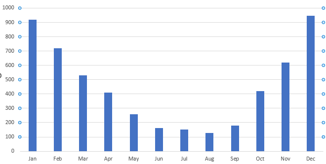

Szerintem ott a hiba, hogy te egyenletes eves fogyasztassal szamolsz.
Napelemmel 30%-ot helyben rögtön elhasználsz
Ez az amit nem tudok meg, mivel 1 honapja mukodik. Remelem igy lesz. Node:" így volt évi 5 500 kWh fogyasztásod." -> szinte hajszal pontos! Ime [link]
Nade ebbol Nov 1-Mar 30 kozott tortenik a fogyasztas 70%-a, kb 3700kwh.
Itt nincs szaldo, tehat amit telen termelek, abbol kene ez menjen. Ezert erdekelt, hogy van-e valakinek eves termelesi gorbeje (nekem meg nincs)**, hogy a Nov-Mar idoszakban mennyit termel? Mert lenyegtelen hogy termel mint allat Apr-Okt, amikor arra a 7 honapra a fogyasztasom 30%-a esik csak.
**kozben talaltam, na lehet kalkulalni: [link] -

A 100%-osoknak atlagban ~500ezer volt a bekerule
Az itt tippelgetett 5 Ft bruttoval lehet meg ez sem fog megterulni soha.5 kW-os rendszer, így volt évi 5 500 kWh fogyasztásod.
Ez jeleneleg évente kerül:
2523 * 38 = 95 874
2977 * 70 = 208 390
Összesen: 304 264 Ft-ba.
Napelemmel 30%-ot helyben rögtön elhasználsz, azaz a 3 000 kWh 70 ft-os-ból csak 1 815 kWh lesz. Ez évi 125 000 Ft megtakarítás, és az eladott áramodért még nem is kaptál semmit. Ez 4 év. A maradék 20+-ban meg ingyen termel. Nem látom hol a gond (a sokszor megénekelt lehúztak a horribilis önerővel történeten kívül). -

Akinek van eves visszatermelesi diagramja, be tudna rakni?
Aranyositom 5kwp-re (en rendszerem), es hozza akarom rakni a lenti fogyasztasi diagrammomhoz, hogy atlagban hany evtized (szazad?) lehet mire az 5 Ft-os bruttosban kihozza az onerot?
(hacsak nem minuszban jon ki vegul)
