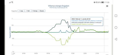

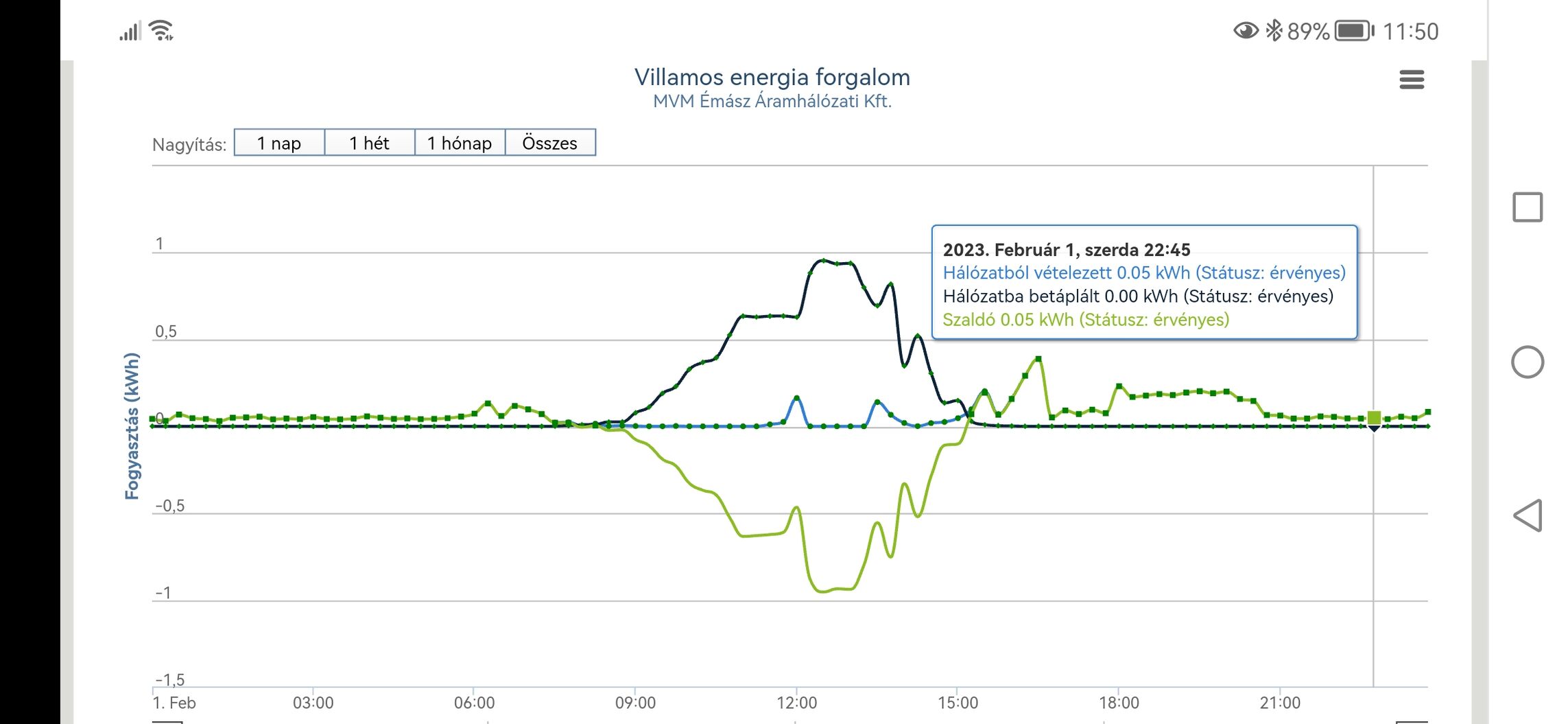

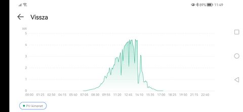

Így, hogy látom a 15 perces fogyasztási adatokat, elkezdem kicsit nyomozni.
Ez a tegnapi fogyasztási termelési görbe.
Ez pedig a ház 24 órás fogyasztási görbe.
Ami szembetűnik, hogy miközben 4 kW felett volt a pillanatnyi termelés, az óra szerint 1 kW körül volt a maximális kitáp.
Dél körül a két kis csúcs a mosó, és a mosogató indítása. Három körül kapcsoltam be az egyik klímát. Látszik, hogy miután élete a kívánt hőfokot alig fogyaszt.A pillanatnyi értékek elég furcsák, de ha a napi adatokat vetem össze, Fusion app, ÉMÁSZ adatok, tökéletesen kijön a matek.

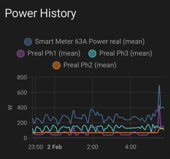

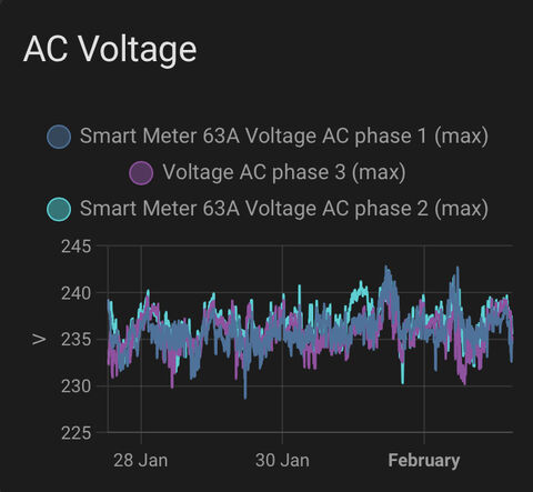

leslieho2 #42264 üzenetére
"hogy kiderüljön számomra, hogy a fogyasztók egyenletesen vannak-e a három fázison elosztva..."
Ilyet én is néztem, de én a villanyóra adatai alapján és ezt szerintem nem fesz, hanem amper alapján érdemes, fesz alapján elég körülményes és nem biztos. Nekem a P1 porton megjelennek az áramok és így a home assistantban is (csak sajnos egész értékre kerekítve, ami egy szégyen az áramszolgáltatóra nézve...) de végső esetben a villanyóra gombját is lehet nyomkodni ott pontosan megvan az amper, csak macera...
Csináltam egy excel fájlt és végigjártam a nagyobb fogyasztókat de a konnektorokat is, ahova esetleg be szoktunk dugni pl hajszárítót vagy ahol a mikro van és végignéztem, hogy vannak elosztva a fázisokon. Egy kicsit valszeg módosítani fogok majd ez alapján, sajnos 3 fázison macerásabb elosztani a dolgokat, mint egyen... :-(
Zolee897

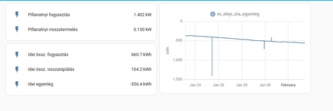

(nekem Huawei inverter van) Hőmérsékletet egyből hozza, de pl fázisonkénti teljesítmény nincs, csak feszültség meg áram. Bár abból lehetne home assistantban teljesítményt csinálni ahogy pl csináltam saját változókat, nem bonyolult. Nekem pl vannak saját változóim ezekre lent amiket jól fel tudok használni.
Pl inverter veszteségre van egy egyszerű számolásom:
Pl configuration.yaml-ban:
template:
- sensor:
- name: "Napelem inverter veszteség"
unit_of_measurement: "W"
state: >
{% set active_power = states('sensor.inverter_active_power') | float %}
{% set input_power = states('sensor.inverter_input_power') | float %}
{{ ((input_power-active_power) ) | round(1, default=0) }}
Vagy pl a villanyórába a p1 porton dugott esp8266 konfigjában van pár dolog, ami megkönnyíti, hogy az idei egyenlegemet nyilvántartsam, nem kell számolgatni fejben:
sensor:
- platform: dsmr
# itt a szokásos sensor dolgok vannak
- platform: template
# a 4383 kwH a 2023 jan 1-i leolvasás
lambda: |-
return (id(energy_delivered_tariff1).state + id(energy_delivered_tariff2).state)-4383;
unit_of_measurement: 'kWh'
update_interval: 30s
# a 7494 kwH a 2023 jan 1-i leolvasás
lambda: |-
return (id(energy_returned_tariff1).state + id(energy_returned_tariff2).state)-7494;
lambda: |-
return (id(ev_eleje_ota_visszataplalas).state - id(ev_eleje_ota_fogyasztas).state);
