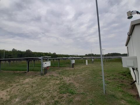

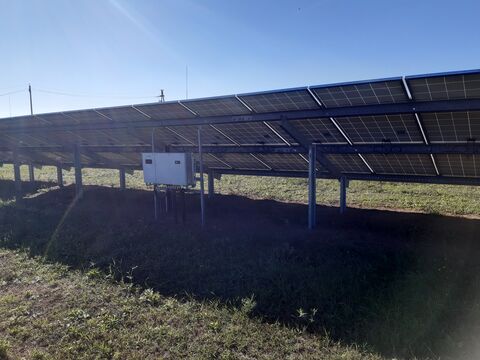

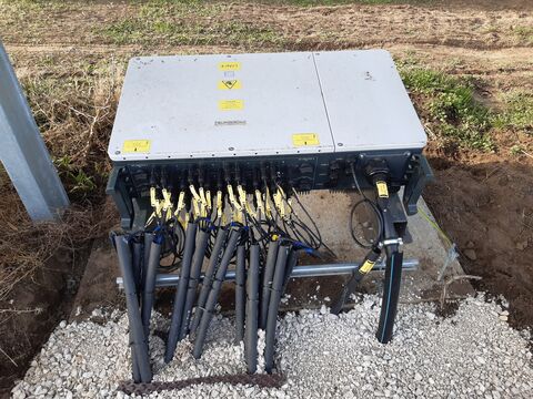

aki csak úgy kirakta a napra az azért nem volt túl okos
.... panel alá / valódi fedés alá azért illik berakni... tűző napon cimán lehet 60 fok kívülről az inverter... belül a kritikus részeken szerintem akkor a 80+ fok is simán esélyes...
bár lehet az volt a cél, hogy ne bírja ki a gariidőt és gariba tudja cserélni ...
7Heads Drago #34195 üzenetére
vagy csak nem éri meg egy klimatizált épületet építeni ennyi inverternek? MErt ugye lakossági esetben 1-2 inverter van maximum (bár nálunk ha minden kész lesz 4 lesz
) 4-10 kW-os inverter...
itt meg egy parknak 8 db cirka 50-60 kW-os inverter...
ha csak 2+%-ot nézünk az energiából amiből hulladékhő lesz akkor az én garázsomban van 200 Wh "fűtés"
50-60 kW-os inverter esetén 8x1-1,5 kWh fűtés lenne -> 8-12 kWh ... klímával se érné már meg hűteni... -

Mutass rá a bentre, ami alternatíva lehetne a kint helyett.
7Heads Drago #34192 üzenetére
Senki nem írta, hogy nem lehet szabadba telepíteni, csak azt írtuk, hogy bent jobb és állandóbb körülmények között van az inverter.

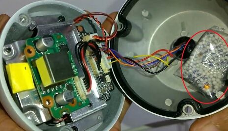

Oks. Ez esetben fogj egy üres befőttes üveget csavard rá a tetőt és rakd be a fagyóba és nézd meg hogy csak kívül lesz rajta jég netán belül is. Ha nem légüres térről beszélünk akkor abban lesz víz is.
Javaslat: rakjon bele egy zsák silica gelt is, és nézze meg úgy, sőt, tegye be, vegye ki, tegye be... Ami van, azt felszívja, ha új levegő nem kerül bele, akkor ott új párásodás nem lesz (kivéve persze tömítetlenség esetén, meg ami az évek alatt az anyagokon átdiffundál).
