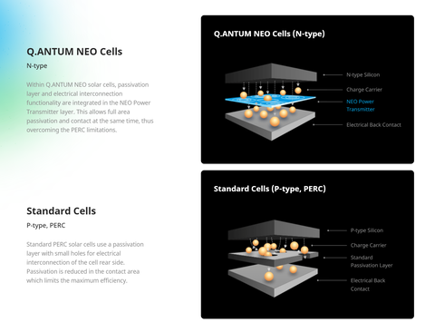

Lesz új Qcells panel 2022-ben, már találtam letölthető/megnézhető infókat.
Elmegy N-type felé a hagyományos P-type-ból, ez lesz a csúcs:
Qcells Q.Tron G1+ 380-405W (Q.ANTUM NEO)
Méret: 1717 mm x 1045 mm
Teljesítmény garancia: 90,58% (25 év)
Hatékonyság: 22,6%
Pmmp: -0,32% /K
120 cella, 12 busbar
Q.TRON ML-G1 415-430W Q.ANTUM NEO (132 cella, 21,9%, 1879mm x 1045mm)
Q.PEAK DUO-G10.a+ 360-380 (21,2%, 1717 mm x 1045 mm)
Q.PEAK DUO XL-G11.7 570-590W (21,5%, 2416mm x 1134mm)
