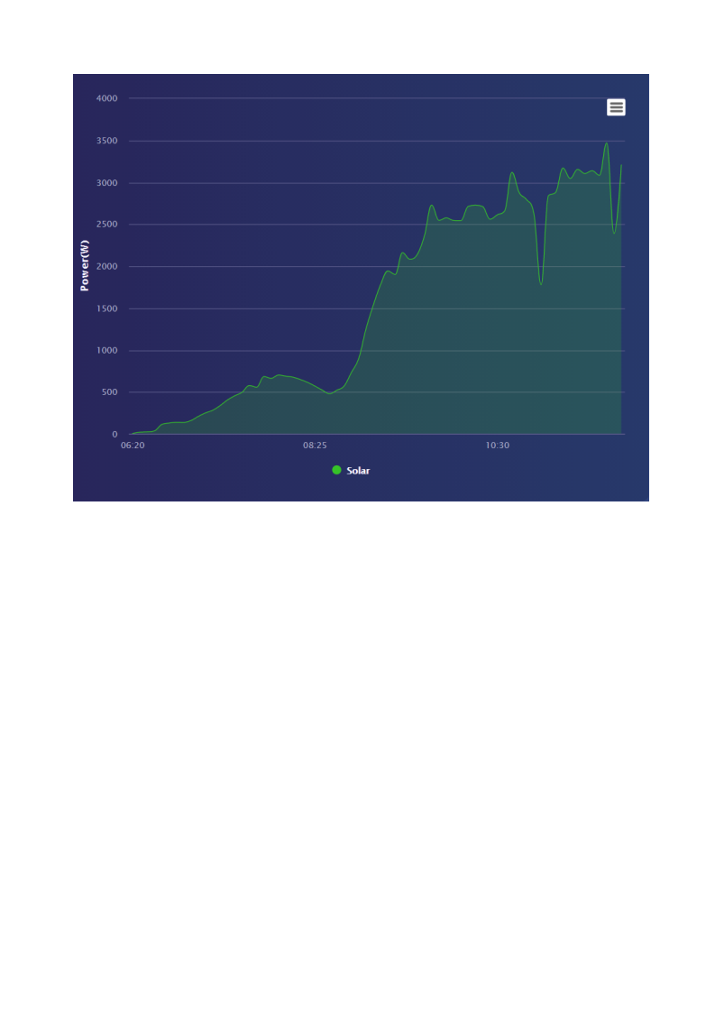

profeh
Köszönöm válaszod. Azért ha van véleményed a 2,55-ös csúcsról (02.25.) ne tartsd magadban.
DNY tájolás 3,96 kWp.

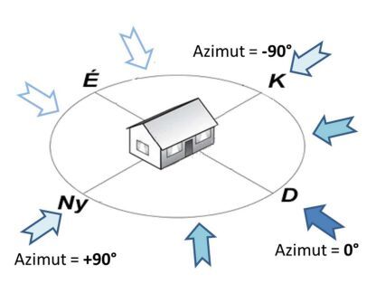

Fifi
Azimuth:
Dél: 0°
Kelet: -90°
Nyugat: 90°
Itt kell megadnod, hogy a saját tetőd hány fokban tér el D-től a fentiek figyelembevételével.
[ Szerkesztve ]
