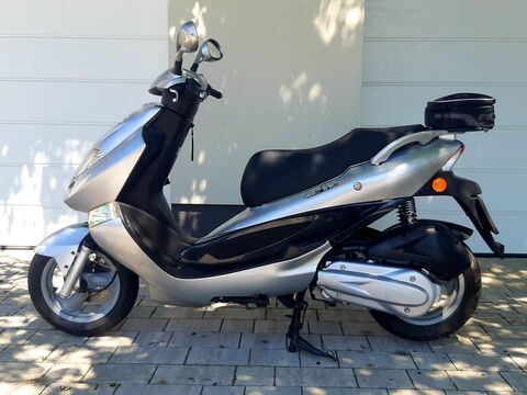

runner 125 #26946 üzenetére
Ne mentegetőzz,ismerünk.
A Linkelt Motobees srác,nagytestű motornál,30eFt-ért tekercselte újra. Jobb lesz mint a gyári. Feszszabályzó meg 24eFt. De előtte mérj, nézd át. Bár,ezt nem kell mondani. -

runner 125 #26942 üzenetére
Mérni és utána költeni a pénzt.
Jók a Solvart fesszabályzók.
A kínaikhoz érdemes a generátort újra tekercselni, a fesszab védelme több áramot enged vissza a tekercsre, és kinyírják magukat. -
-Mosquito-
Isten hozott.
Vadász vadász Te sz.. jársz ide.
Előbb a feszszab szokta megadni magát, majd a generátor tekercs,bár motorja válogatja. Bp.-i lennél mondanám,hogy gurulj el ide. MOTOBEES. [link] Full korrekt,normális a srác,ingyen megméri a töltést,motorzik is. Feszszabályzó nem tudom mennyi hozzá a gyári,de inkább ezt. Mecseki féle. [link]
Ezt Bp.-en is átvehetnéd.
Szerintem kábel,csatik,akkut nézd át. Ha mind okés,akkor vegyél egy feszszabályzót. -
runner 125
Hi,
Korábban kérdeztem az occsó, 90-100-as utazót tartani bíró kompakt robogó után. Végül 250-ért találtam egy 82 éves bácsitól egy 250-es Kymco-t. Ez ni:
Teljesen korrekt, igazából karcmentes, 17.000km, rendszámos nyilván, 2003-as, nem mai, de amikor 50.000-et futott 10 éves 3-400-asokért milla fölött kérnek, úgy voltam vele h ez helybe szaladgálni tökéletes ennyiért. Menetdinamikájával sincs bajom, futómű mondjuk szar, bár most szerencsére a környékünkön sok utat felújítottak.
Viszont, vagy átqrt az öreg, vagy nálam jött elő a hiba, de: ma tűnt fel, h mint ha nem lenne töltés, vagy csak időnként lenne töltés. Rámértem, ha jár motor is csak 11,6V most már az akksi... és gázra sem emelkedik..
Fesz szabályzó, vagy álló rész? Mit gondoltok? Előbbi olcsóbb azért, utóbbi szopó, bár ha az állórész szar, akkor be indulna nem? Mert a motor jár szépen, ma is mentem vele 80km-t.
Köszi! -
