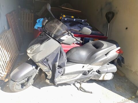

Szpilu__25 #22510 üzenetére
Milyen verdát hajtasz? Fénykép? Ha már csili-vili.
Szpilu__25
Én most végre járok a mocival. 😂Osszerakva csili Vili.
