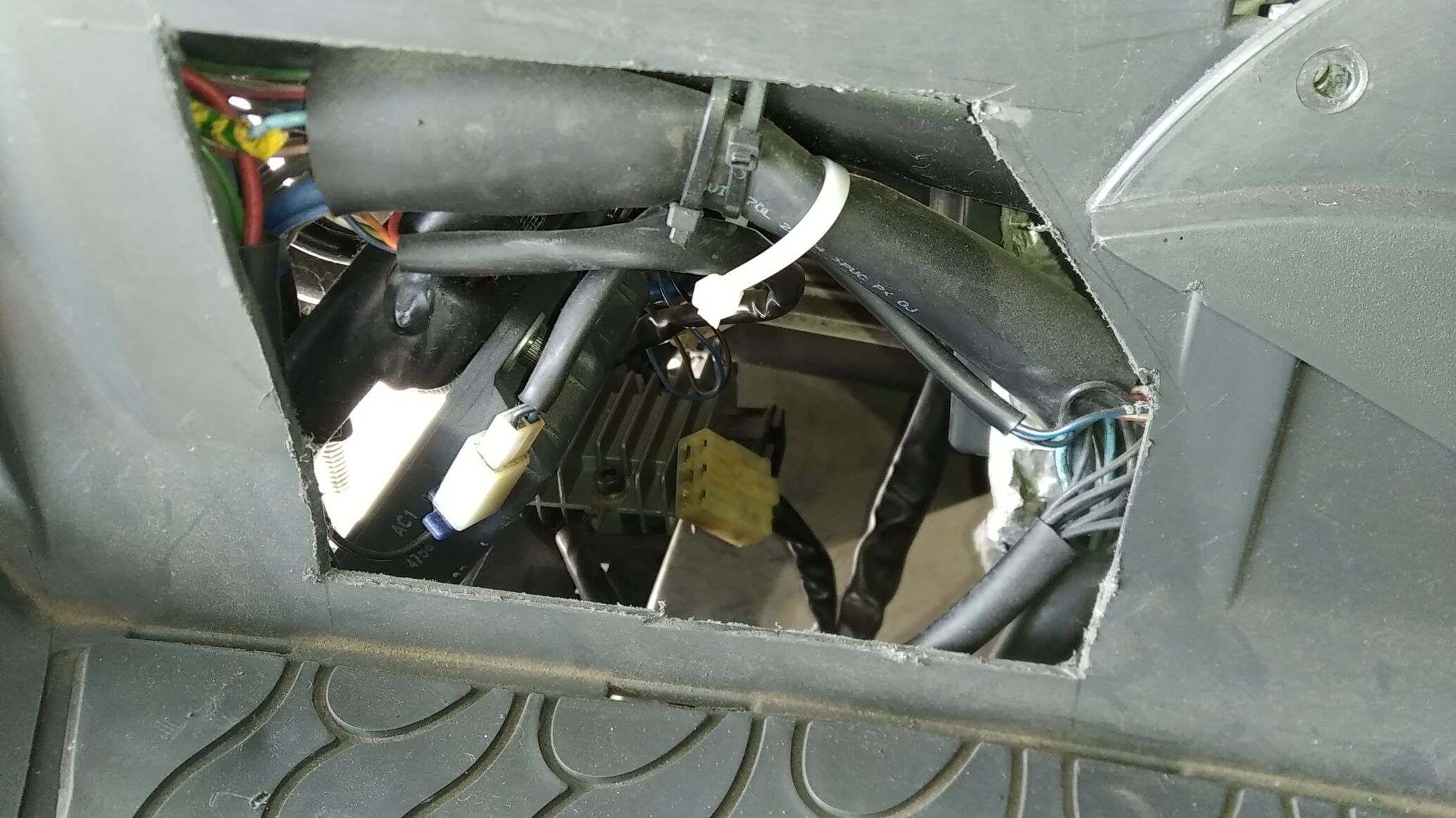

Beszereltem a régit, leszabályoz 13.7 voltnál. Nem is melegszik annyira, mint a kínai gagyi, az már új korában is sokkal látványosabban melegedett.
Vissza raktam a tavalyi aksit, ami nem tartja a feszültséget, de egy óra töltés után beindult vele. Ha rendszeresen járok vele, akkor nem gond, csak ha leáll a gép két hétre, akkor mar lassan tekeri.A következő hetet kihúzom vele, amíg még jó idő van.

csongi #26119 üzenetére
Az oem-en vettem a gagyi cuccot, a madisonhoz ajánlották, mint a gyári olcsóbb alternatívája...
Tudom hogy nagyobb fesszel kéne mérni a testzárlatot, de nincs olyan műszerem, a melóból meg nem tudom hazahozni. Egyébként elég drága dolog.
A régi feszültség szabályzó sem az eredeti már, azért nincs rajta a gyári csatlakozó,, most forrasztom eppen. Legalább ennyi haszna mégis van a gagyi cuccnak, higy kaptam hozzá egy csatlakozót.
A motoron úgy van a szín jelölés, hogy három zöld jön a generatortól, ezen kívül van egy fekete meg egy piros. A fekete vezeték lehet a test, mert az van egy potenciálon a gép test pontjával, a piros meg az aksi vezeték pozitív végével van egy kötésen.
Csak a régi szabályzón is úgy van-e... Nagy eséllyel úgy van, de szeretek biztosra menni a piros es fekete bekötve. A japánok csak nem rontották el...

DigitXT #26110 üzenetére
Nem tudom hogy miért csak most mértem rá, de úgy néz ki, hogy a két éves feszültség szabályozó nem működik, kis gázra is felszalad 18 voltra a feszültség.
Az aksi feszkó pedig tényleg beesik akár 6 voltra is indításkor. Akkor kezd kattogni. Ezt sem értem, hogy tegnap miért nem vettem észre, pedig indításkor rajta volt a multimeter. Biztos az éjszakás műszak, vagy a hidegfront...
Még jó, hogy készítettem ilyen szerelő nyílásokat a díszítő lemez alá, nem kell leszednem az alsó borítást és onnan mókolni.
