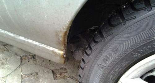

Az az általad rohadásnak nevezett rozsdafolt csak vicc, ahhoz egy jóérzésű lakatos hozzá se nyúl csak azt mondja neked csiszold le meg kend le. Azzal is mázlid van, mert nem fényezett elem, nem kell színre fújni.
Én a helyedben a tavasszal megemelném a kocsit vagy aknára állnék.
Megcsiszolnám amit kell lekenném noveroxal, vagy korallal.
aztán jó minőségű rugalmas alvázvédőbel telefújnám az egészet ha nincs kompresszor, akkor ecset és szépen fel kell kenni.
Egy napos munka de a büdös életbe nem fog többet rohadni de még rozsdásodni sem, ahol lekezeled.

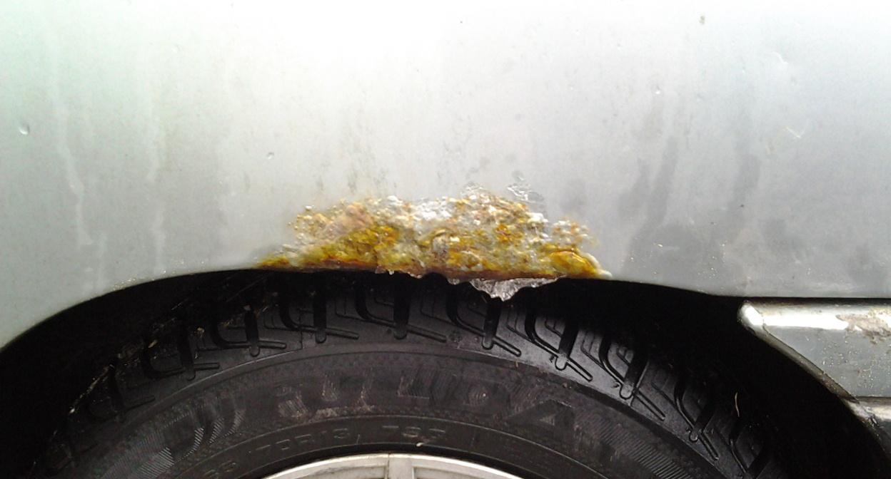

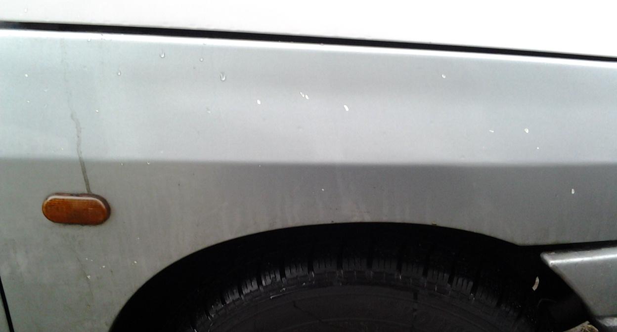

#15244
Nem hiszem hogy ilyen nagy lenen a baj hogy az egész ívet cserélni keljen..bár csak a képről látottak alapján gondolom ezt. Viszont egy lakatoshoz bemenni megnézetni nem ártana lehet tényleg csak felületi ha pedig nem akkor is max kivágja és visszatesz egy passz darabot normális lemezből
Ezekkel az utángyártott elemekkel az a baj hogy tökéletesen nem fog passzolni valószínű vékonyabb is mint a gyári lemez...Szerintem első körben meg kéne csiszolni hogy mennyire mély ez a rozsda és ha mély is de csak azon a kis részen akkor lakatos kivágja vissza hegeszti csiszimiszi+festés..és ha rendbe van ez is akkor te már otthon szépen kikenheted belül a dob részt alvázvédővel
A kavics koptatott jobb elso lemezzel mit tudok kezdeni?
Hát annyira nagy problémát nem látok benne így képről (lehet reggel van még) ha nem akarsz sokat rá költeni és az alapozó rajta van még csak a festék réteg pattant meg akkor kikeverteted a színt és szépen kijavítod

#15238
Nem hiszem hogy cserélni kéne az átrozsdásodástól függ ha felületi akkor nem nagy pénz. Meg kéne csiszolni és látszik majd hogy mennyire nagy a baj
