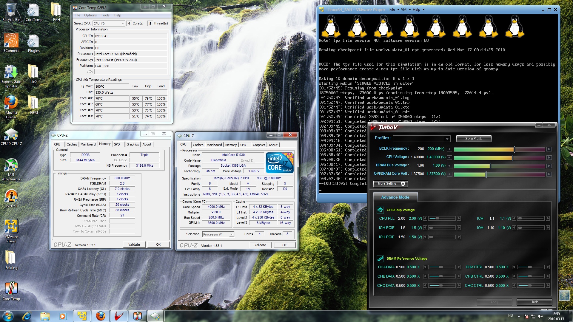

Igen belelóg,de ha nem GT dominatorod van hanem XMS akkor az nem olyan magas hogy ne férne el a venti alatt... egy nagyon picit emeli "fel" a venti de még igy igy 100% takarja bordákat.Ha meg valami magasabb ramod lenne akkor meg el lehet forgatni a hűtőt a tengelyen 90fokkal és akkor nem ér bele nekem a venit amúgy alul van és felfelé fuj,mert felül 2db 140-es venti sziv kifelé és próbálgattam mindenhogy de csak így tudom 80fok alatt taírtani 24/7-es folding alatt....
Más....
Azt hiszen nem fogtam ki jó darab procit,mert bios 1.4V kell a 20X200-hoz... kicsit hervasztó.... nem tudom nem-e lesz baja 24/7-re...
Itt tartok most,tudna nekem valaki segíteni merre indulja el? Kicsit sokallom a feszeket,viszont ez így beton stabil... a háttérben az a 64bites linux kernel éppen foldingol 8 szálon,az egy brutális terhelés.... -
