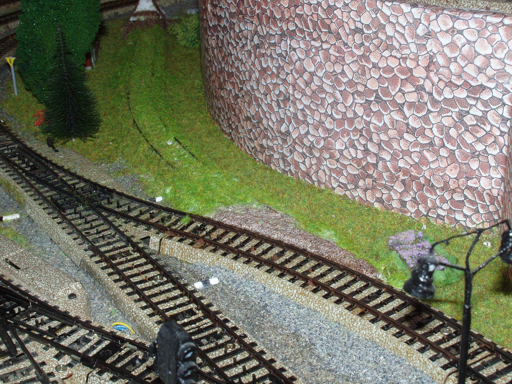

Én jól bevásároltam ROCO geoLine sínekből (igaz akkor még szőnyegvasútban gondolkoztam), úgyhogy nekem megy ez majd a terepasztalra is.
Mondjuk a töltés az lehetne egy kicsit élethűbb, de a növényzet az szépen meg lesz csinálva így az majd kompenzál.

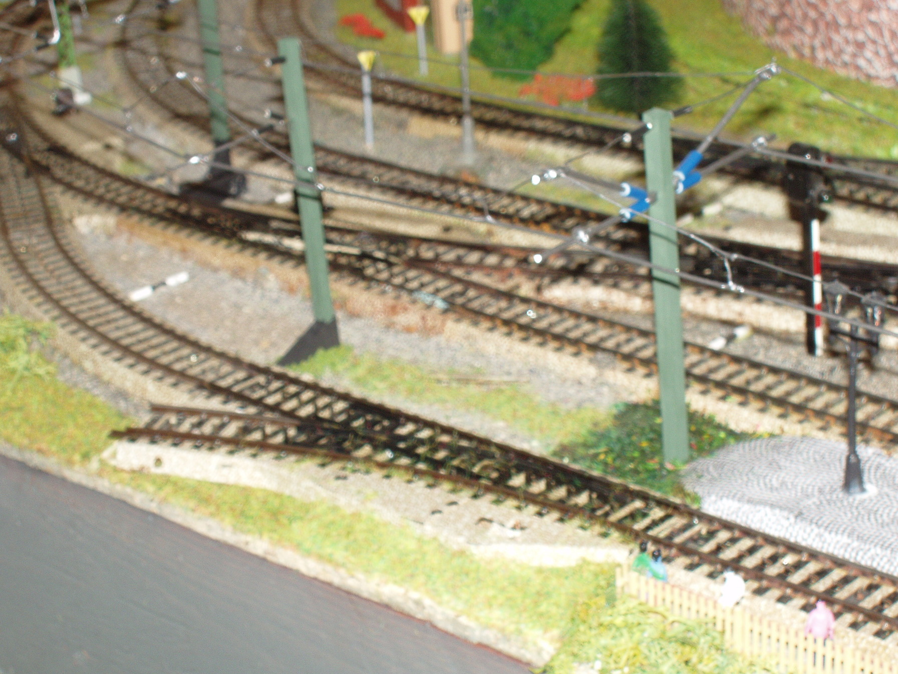

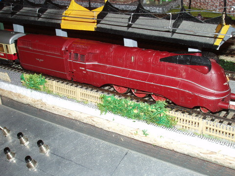

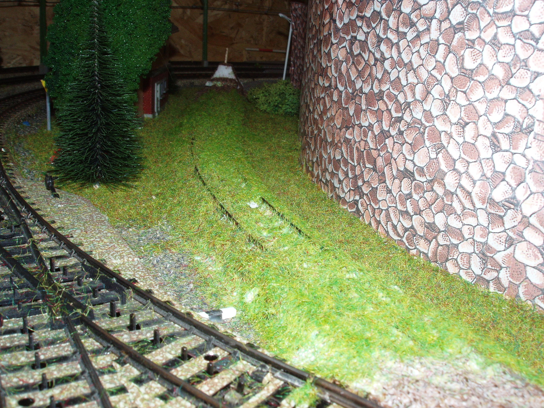

A mai PFT eredménye...
Beépült egy 5202 bal váltó, ide csatlakozik majd az új fejállomás. Hiába, terjeszkedik a város, nő a forgalom, muszálya vasútnak is lépést tartani a fejlődéssel...
A semmire soha nem használt csonka kitérője ki lett bontva, picit növekedett az 1. vágány használhatósága.
A csonka nem lett felszedve, hanem öregítettem rajta egy keveset. Ezt majd még fokozom és kerül rá egy-két hihetetlenül ócska romos vagon is... -

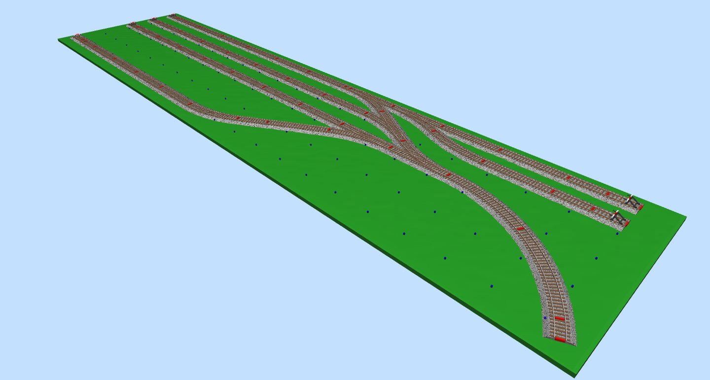

Ha még nincsen pályaterved, illetve pályatervező programod, [link] itt letöltheted a Scarm nevű pályatervezőt. Tud magyarul, rengeteg vágányrendszert lehet benne használni, akár egyazon terven belül is, van benne 3D megjelenítés és ami a lényeg, egyszerű,mint a 100-as szög. Ja és tök ingyenes a dolog, teljes verzió, nem próba.

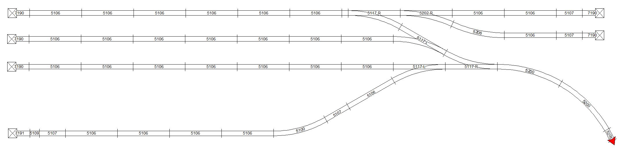

Péntektől jön az igazi tökös hideg idő. Erre való tekintettel, asszem meg fog növekedni a forgalom a Märklinarium vonalain. Mivel az utóbbi időben komoly gyűjtemény átalakulás és bővülés volt, ami jelenleg is tart, ezért érdekes új dolgok fognak rohangálni a pályán. De mivel a hely kevés, -már megint- a szerelvényeknek, így ismét felmerült a pályabővítés kérdése. A történelem pedig ismétli önmagát, megint csak egy az asztalról leválasztható elem építése merült fel az éppen forgalomban nem lévő szerelvények elhelyezésére. Egy jó kis fejállomás, vontatási teleppel és egy komoly állomásépülettel egyedi tervek alapján.
Szóval nagyjából ez lesz megépítve.Kísértetiesen hasonlít az egykori tárolóra, de annak a tükörképe és valamivel nagyobbak a vágányhosszok is.Kell is a növekedés, mert a BR23 és a BR03 mindkettő szép nagy mozdony, foglalják a helyet rendesen.Az új év a faanyag beszerzésével fog indulni és az asztalos munkék után lehet bütykörészni a jó melegben, miközben kint tombol a tél...

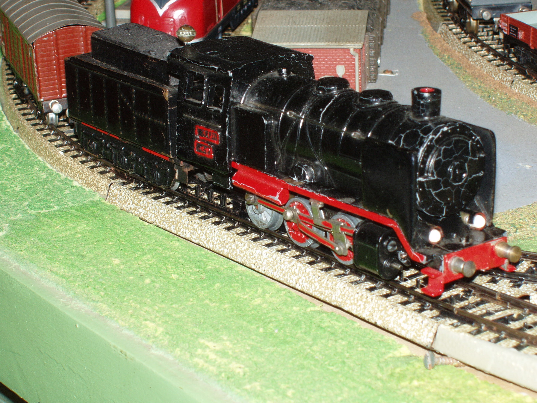

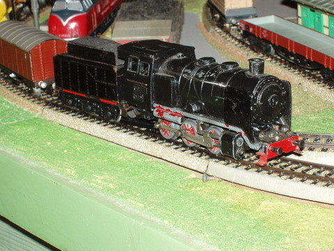

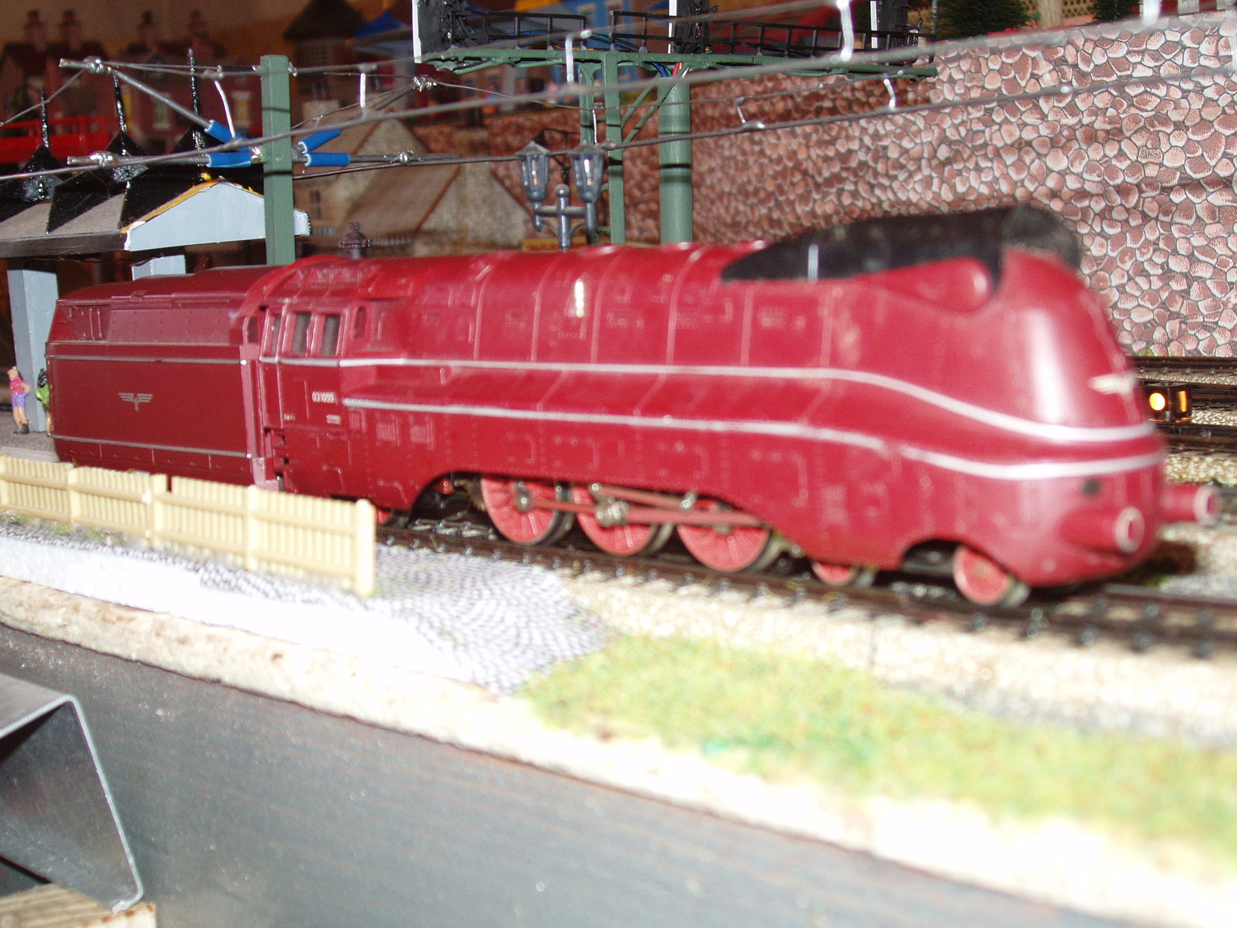

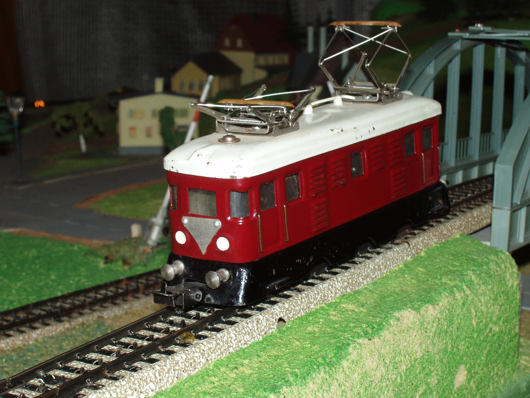

Az OLD-TIMER SHOW folytatódik!

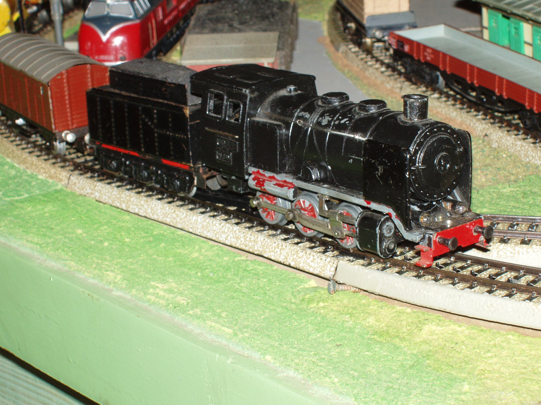

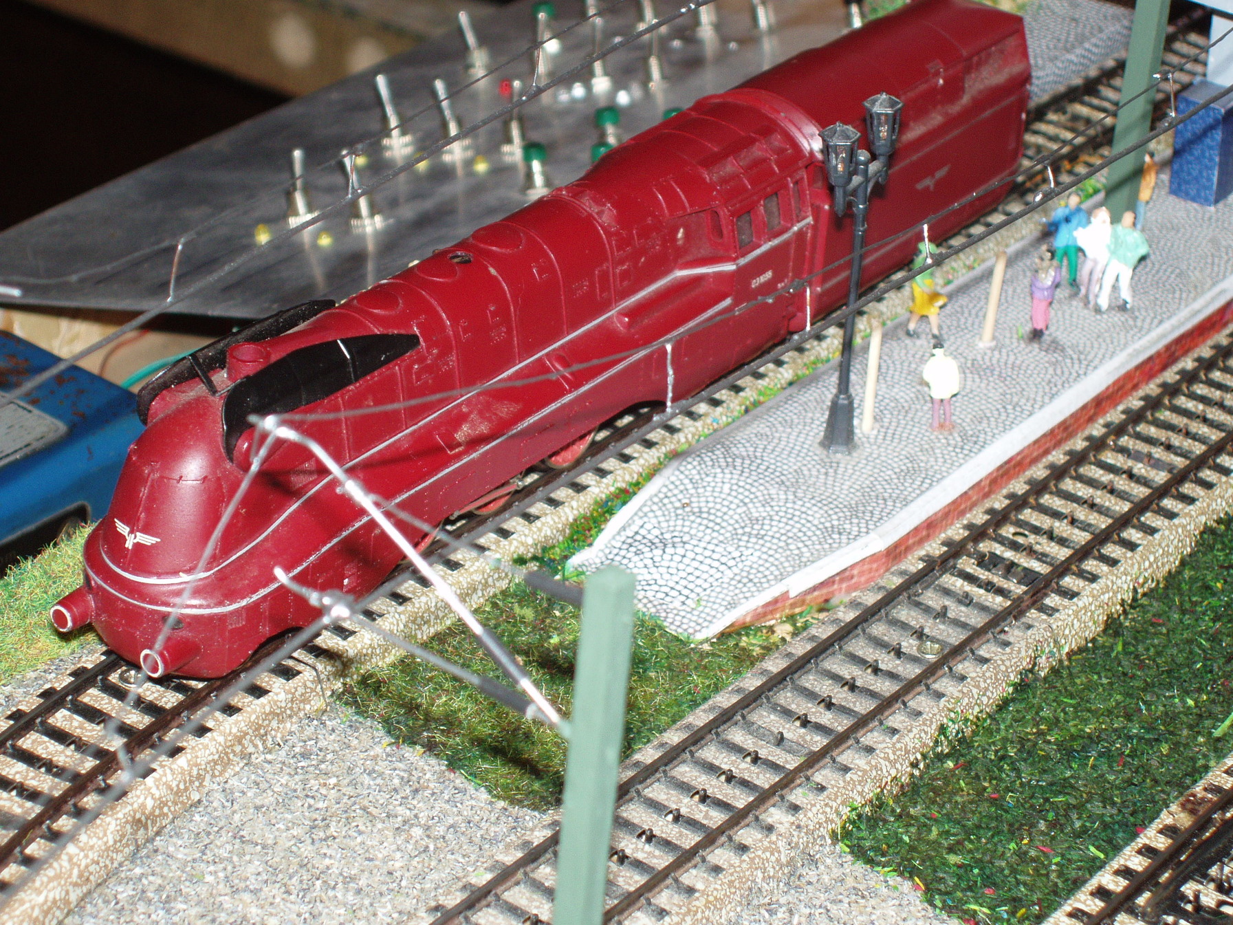

Egy magyar legenda. Az 1953-ban gyártásba került Vörös Szikra villanyvasút mozdonya. Működőképes állapotban. Sajnos az eredeti spiáter tetőáramszedőket a fémpestis megzabálta. De a két PIKO pantográffal is jól néz ki a mozdony.
Ez a két gőzmozdony szintén magyar gyártmány. A MEJA Ktsz-ben készültek az ötvenes években.
Mindhárom mozdony Märklin háromsínes AC rendszerrel kompatibilis motorral és áramszedéssel készült. Azomban ezekben a gépekben csak kézi irányváltó van. Több mint hatvan éves koruk ellenére vidáman futnak a modellpályán.
