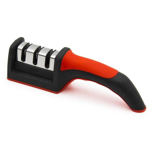

Köszi
Akkor már inkább ezt veszem, szélesebb a felső része.

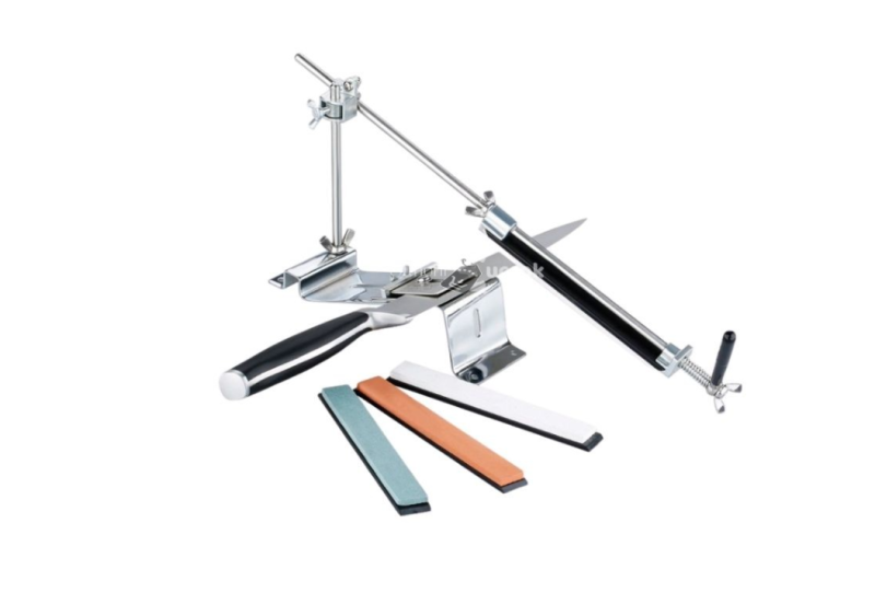

Hát ja, ha az élszöget akarjuk pontosra, akkor vezetett élező kell. Pálcás, ferde köves, élszögsegéd, ferde kerámiakorongos, vizes köszörű vagy szalagcsiszoló. A pálcások és a vizes köszörű a legszabadabbak szög beállításban, a szalagcsiszolók 1-2 szöget tudnak, a ferde köves 2-őt, az élszögsegéd és a kerámiakorongos 1-et.
Az élszögsegédet talán még ezen az élezőn is lehet használni, bár nagyobb felületen könnyebb. -

Én úgy, hogy nem szabadon mozgó beállítás van, hanem egymás fölött lukak, és amleyikbe dugom a pálcát az határozza meg a szöget.
De az ilyen szabadon bárhol rögzíthető cuccot csak valami jelöléssel. És azt sem szabad elfelejteni, hogy bármelyikkel, az enyémmel is változik a szög ha az él nem ugyanott van mindig. Ez ilyen.
Az aprólékos beállítgatás miatt átprofilozásra, élszög változtatásra, nagyobb hibák és tompaság javítására ajánlott, napi karbantartásra nem. -

Akkor jó. Komolyabb élezéshez kevésnek tartom, de a három fokozattal karbantartani az éleket mindenképpen jó. Az ilyen korongos fenők szokásos korlátaival, bumszlis penge tövét nem élezi, az élszög fix, és az ívelt hegyet sem könnyű, a hegy felé folyamatosan emelni kell a markolatot, hogy az élszalag lehetőleg merőleges legyen a korongokra.

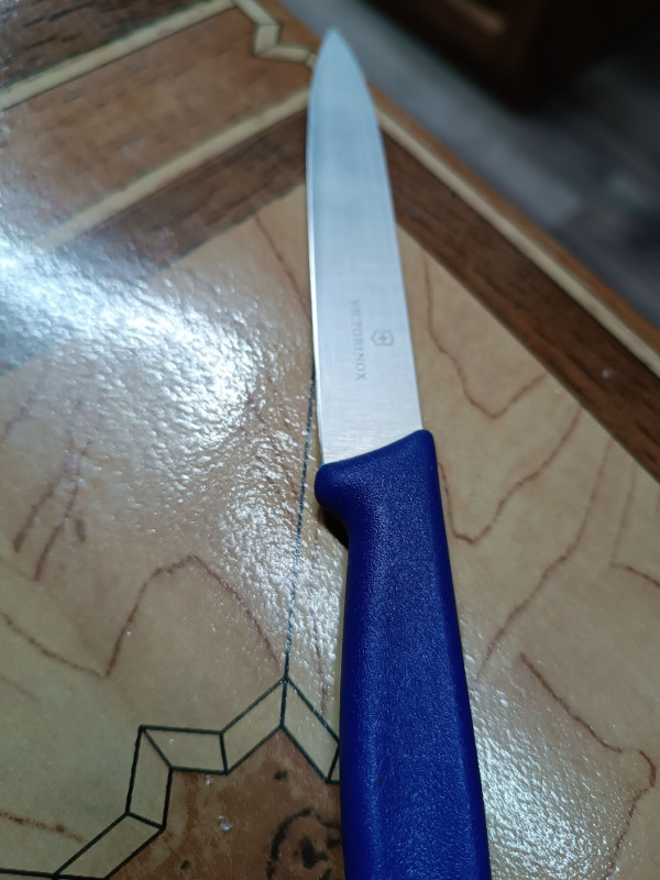

Ithon victorinox konyha késekkel eszek , de itt van előttem , itt egy kép rollatalán 1mm vastag , megy mint kés a vajban

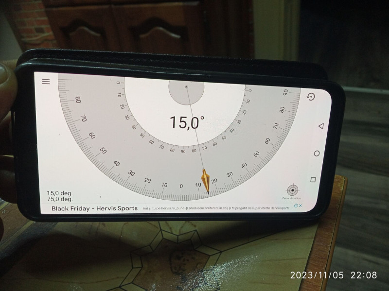

Konyhakések esetén nemnagyon kell foglalkozni az eredeti élszöggel, a kés alkalmazási formája határozza meg az élszöget.
Finom munkára való kések esetén 12-15 fokos, hús csontozására, nagyobb húsdarabok vágására való kések esetében pedig 15-20 fokos élszöget érdemes beállítani.

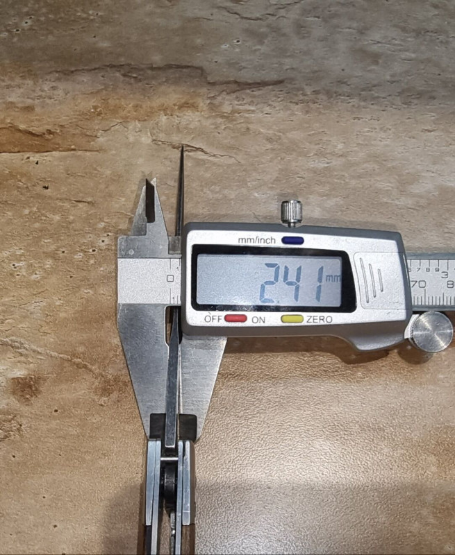

Ennek a pengének 2,41 mm a vastagsága, ez benne van az általad írt tűréshatárban.
A penge formájára pedig eddig egyetlen szalonna sem panaszkodott
Aki szerint ez egy olcsó gagyi, annak igaza van
De nem hiszem, hogy csak azért, mert valaki rugóacélból kézzel csiszolja ki a pengét, attól hanyatt kellene esni. Ennek a "gagyi" kínai bicskának sokkal egyszerűbb a nyitása, nyitott állapotban is stabilan rögzített a pengéje, a gagyi damaszkuszi minta ellenére legalább olyan jó a pengéje, mint a sokak által agyonhájpolt kézműves bugylibicskáknak

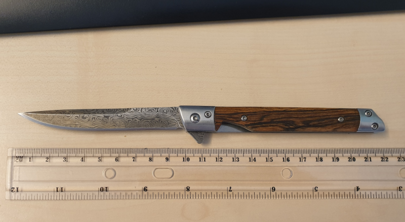

User_2
eldoble #10808 üzenetére
köszönöm, hogy válaszoltál,
ezt a leírást én is olvastam, de nehezen hihető.
nekm is van öltönyöm, zakóm, finom könnyű anyagból is, vastag gyapjúból is.
ezt a szalonnázót viszont nem viselném öltönyzsebben,
tweedzakó spéci bicskazsebben sem, szörnyen lehúzza.
súlya a zakó varrásait kikezdi, a zakó szövet esését megváltoztatja,
nem tudnám úribicskának nevezni.emellett a másik használati mód a szalonnázás: gyerekkoromban láttam élő autentikus népi embereket szalonnázni: késsel emelik a szájukhoz a szalonnát és a kenyérkatonát is, azaz a kés egyben kanál is -persze fura ezt így mondani.
vékony pengéről a szalonna lefordul, kenyér is
(gyerek voltam a késre már nem emlékszem)
se nem biztonságos, se nem stabil mozdulat egy vékony hosszúpengéjű késsel.valami más lehet az elterjedtség oka. valahogy nem stimmel a leírás.
de nem dekanonizálni akarom a bevett tézist ,csak feldobtam, hátha lesz majd valaki, aki más legendát is ismer, mit a széleskörűen ismert.
User_2
eldoble #10804 üzenetére
egyébként mire szánta a gyártója ezt a fajta bicskát?
több késest is kérdeztem arról mi az alapvető funkciója, csak az olyan szakeladói választ tudják, minthogy "amire a kedves vevő használja"
érdekes, h nemcsak magyarországon, franciaországban is ismert
nehéz elhinnem, hogy direkt szalonnázáshoz készítettek volna egy ilyen hosszú, vékony pengéjű bicskát. alapvetően tok nélkül, olyan kivitelben, ami nehézé teszi, tehát zsebben nem praktikus, táska kell hozzá.
mechanikai megvalósítása labilissá teszi: hosszú penge, rövid forgócsap.
leginkább bökőnek momdanám, esetleg levélkés, de nemannyira mindennapi általános használatú bicska.nem kötözködés, nekem is van itthon öröklésből, teljesen elterjedt, sok helyen kapni
tényleg nem értem mi a varázsa -
