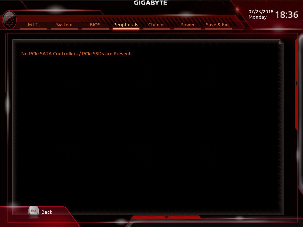

toto0569 #5454 üzenetére
Először el akartalak küldeni ide: https://prohardver.hu/tema/flash_ssd_osszefoglalo_az_1_hsz-ben/friss.html
De látom már megvolt és nem igazán jött be a dolog
Biosban elvileg az AHCI-t kell csak állítani, de megnézném, hogy a gigabyte honlapjáról is fenn vannak-e a driverek pl. SATA/ RAID AHCI https://www.gigabyte.com/us/Motherboard/GA-B250M-DS3H-rev-10#support-dlValamint az alaplapod manual-jában van egy ilyen részlet:
Installation Notices for the M2Q_32G and SATA Connectors:
Due to the limited number of lanes provided by the Chipset, the availability of the SATA connectors may
be affected by the type of devices installed in the M2Q_32G connector. The M2Q_32G connector shares
http://download.gigabyte.ru/manual/mb_manual_ga-b250m-ds3h_e.pdf 15. oldal táblázattal amit a helyedben átfutnék és ellenőriznék, hogy nem ez okozza-e a problémádat.Az SSD-s topikban pedig SSDOK progival lőtt képet küldj be és aztán talán tudnak segíteni, ha ezek amiket írok nem jelentenek megoldást.
