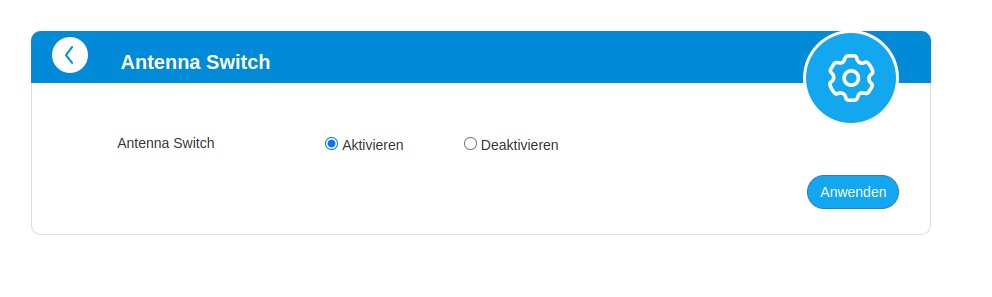

yanpec
Köszi bekapcsoltam. Jobb lett a jel, rá is csatlakozott az 5g(N78) csatornára. Egy darabig aztán dobta megint, de jó volt látni egy speedtest erejéig, hogy süvít a net 450Mbit\s-l.
De amúgy nem világos miért nem lehet a menüből előhozni ezt az oldalt. Én még találtam olyat, ahol magát az antennamodulokat lehet ki-be kapcsolni, viszont nekem mindig azt írja, hogy sikertelen. [link]
