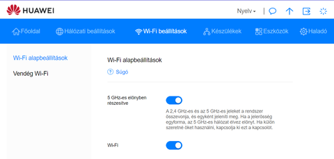

mad823
Hogy mitől, azt nem tudom, bár lehet szoftverfrissítés, de az eddigi egy darab SSID helyett (amin a 2,4 illetve az 5 ghz is egyszerre volt elérhető), most külön SSID-t kaptak a frekvenciák. Jobb ez így, mert te tudod megválasztani, hogy melyikre csatlakozzon az eszköz. Az 5 ghz elvileg nagyobb sávszélességet tud, viszont kisebb a hatótávolsága.
totron
Nahát. B525-öm duplikálta magát hotspotilag, az új ID-be beleszőve az "5G" stringet középre. Mi történik? Reset után vagyok, Telekom bitjeit továbbítja. Lehet rá csatlakozni, működik.

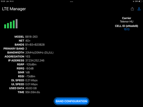

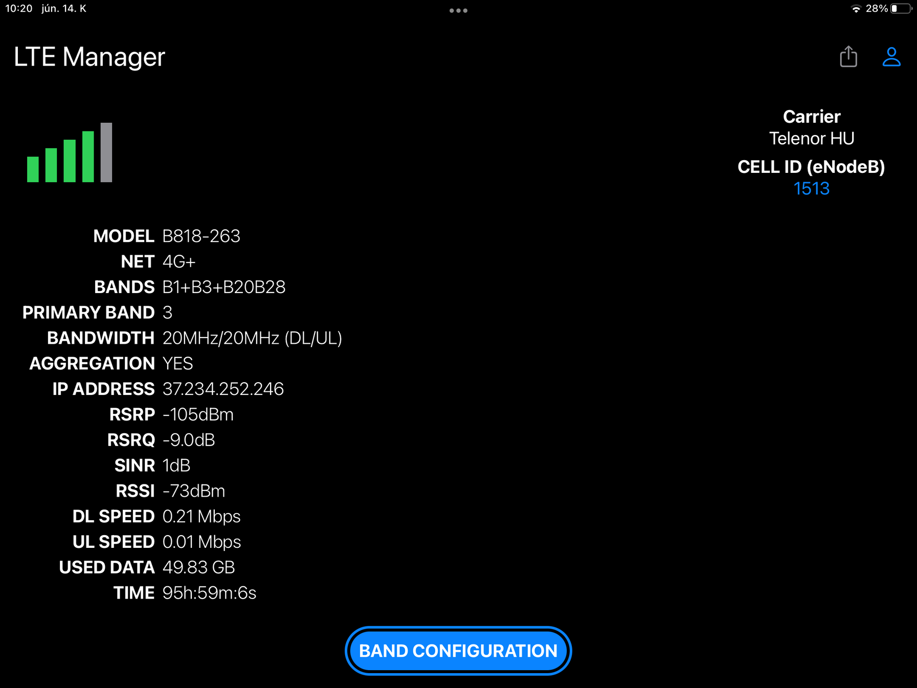

Casterke #9659 üzenetére
Szia! Arra figyelj, hogy az LTE6-os LHG még nem tudja a B28-at, ill. csak két frekit tud összefogni és a B1+B3 párost pont nem tudja, a B7 meg nem valószínű, hogy elér 3 kilométerre.
Az új LHG LTE18 viszont már tudja mind a B28-at, mind a Debrecen környékén használt B1+B3+B7+B28 összefogását (akát négy sávot is tud egyszerre használni).
(Debrecennél a Telekom adja a B20-at így azzal nem fog működni a több sáv összefogása Yetteles kártyával.)

Üdv mindenkinek!
Segítséget szeretnék kérni mobilinternet gyorsabbá-stabilabbá tételéhez. (Várostól kb. 3km adótornyok 3-5km távolságban (yettel/debrecen))
Jelenleg: antenna: ATK-LOG ALP LTE MIMO 2x2 (10m kábel), E5186s-22a.
A jelenlegi felállással 2-3 éve még 10-30mbit/s volt elérhető, mostanra ez úgy lecsökkent, hogy kb 1-4 mbit/saz elérhető. Sajnos a jelenlegi fellállás miatt a kábel nem elég hosszú, hogy másik irányba tudjam fordítani ahol valószínüleg több torony is van.
Mit gondoltok egy MikroTik LHGG LTE6 kit megoldás lenne? Ahogy néztem az UTP kábellel oda tudnám rakni ahol a legjobb a sebesség és nem kell a kábel hossza miatti veszteségre is figyelni. A másik dolog, hogy jelenleg nem találok sehol sem raktáron MikroTik LHGG LTE6 kit-et esetleg ebben is tudtok valami oldalt ahonnan tudok szerezni? Köszi -

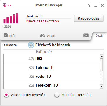

Sziasztok !
Van 2db Huawei E3372 Telekomos USB modemem, és ezekben Domino mobilnet kártya .
Ezek tartalékként vannak tartva .
Nemrég próbáltam vele föllépni a mobilnet hálózatra, de a modemek vagy 4G, és 2G+ között vergődnek csatlakozás után, vagy egyáltalán nem is látnak 4G hálózatot, csak a Digiét, amire természetesen nem tudok föllépni .
Mi lehet ez a hiba, hogy ez az eszköz az eddigi hibátlan 4G-s működése után nem látja a Telekom 4G hálózatát ?
Mindkettő egyformán !
Így nem romolhat el mindkettő ilyen irányban egyszerre !
Az ügyfélszolgálat javaslatára történt ma egy kártyacsere, ami sajnos semmiféle javulást nem eredményezett !
Számomra ez észmegállító, fogalmam sincs mit tudok tenni a helyzet javítására .Tud valaki ezzel kapcsolatban segíteni valamit ?
