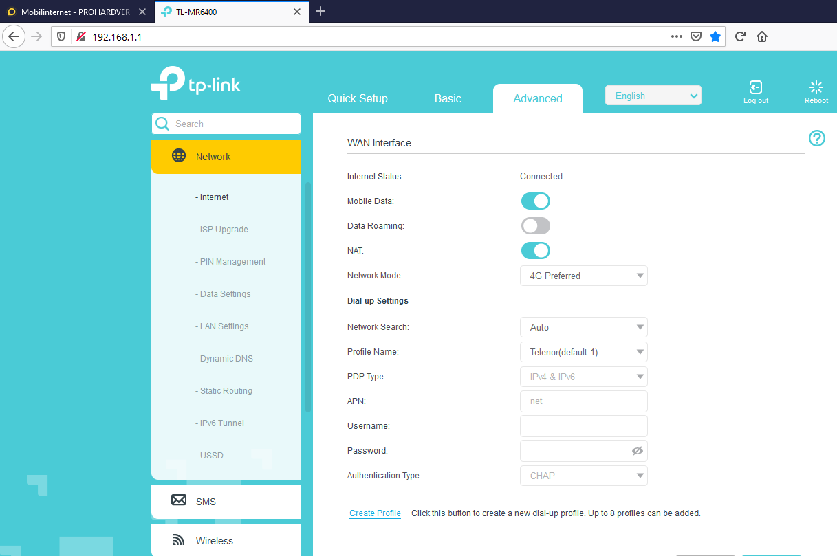

Adott egy probléma amiben szeretném a segítségeteket és tapasztalatotokat kérni. Mobilinternetet használok itthon routerrel megosztva több felhasználó között. A sebesség (30-80 Mbps) és a ping (20-30 ms) is tökéletes. Mitől lehet az, hogy ha folyamatosan mérem a pinget a gépemen és például egy másik gépen vagy telefonon valaki nagyobb adathasználatba kezd, gondolok itt youtube videóra vagy akár indít egy speedtestet egy másik a hálózaton lévő gépen, ami forgalmat generál, akkor az én gépemen a ping felugrik 500-1000 ms közé is akár. Az internet sebessége viszont nem csökken le nálam, kizárólag a ping ugrik meg. Használok Qos beállítást is ami a forgalom elosztást szabályozza a gépek között, viszont ez nincs hatással a pingre sajnos. Esetleg valami ötlete van valakinek, hogy ilyen esetekre, hogyan lehetne stabilizálni a pingemet az adott gépen? Játék miatt lenne fontos, uyanis ott nem igazán használható így. Tehát a probléma igazából az hogy ha két gépen egyszerre van nagyobb adathasználat, akkor a ping lecsökken de a sebesség nem. Ha egy gépen használom csak a mobilnetet akkor a pingem fixen 20-30 ms.
Köszönöm előre is.

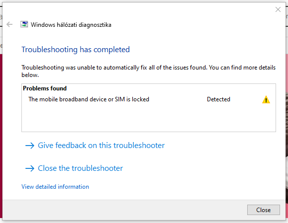

Vettem használtan Németországból egy Huawei E8372 Stick-et. De az eladó nem resetelte az adatokat, így nem tudok belépni a beállításokba. Próbáltam a reset gomb megnyomását, már isten tudja hányszor, de a modem olyankor csak elkezd villogni és itt megragad. Elvileg újra kellene indulnia, de nem teszi meg.
Van valakinek vmi ötlete hogy mit csináljak? Gondolkodtam FW frissítésen is, de nem tudom melyiket és honnan... Telekomhoz kellene amúgy, nem feltétlenül szükséges, hogy hálózat semleges legyen, de persze ha mégis, az csak jó. -

Pikkolo^^ #8270 üzenetére
Egyik azt írja, hogy elég valami driver update, emez meg azt írja, hogy az antenna kábelek be se voltak kötve. LOL
Azért ezt a két dolgot esetleg megvizsgálhatod. Akkor elvileg ennek a SIM-hez semmi köze.
Miután az IMEI-dből kiderítettem, hogy ez egy mobilnetes kártya:
MC8805 Sierra SIM PIN2 (ezt így beírod a Google-be és jéé, vannak találatok)
cocka
Hmm... most ez milyen eszköz?
Elvileg a SIM PIN2 kódját kéri saját feloldásához? Az érdekes.
De a SIM PIN2-t simán le tudod kérdezni bármelyik online felületen is, ha tiéd a kártya. Tehát ezzel nincs gond.
Nekem gyanús, hogy ez valami eszközspecifikus kód lesz. Ja és a korábbiakhoz: a SIM PIN2 kód kérést nem lehet kikapcsolni. Nincs rá opció. Csak a PIN1-re. Ha itt valóban a SIM kártyáról van szó és nem az eszköz vmilyen kódjáról, amit a SIM-re vonatkoztat.

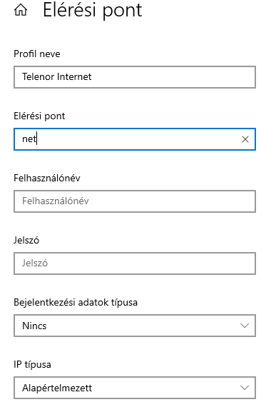

Pikkolo^^
szaboi6512 #8264 üzenetére
Pikkolo^^
szaboi6512 #8262 üzenetére
Adatkártya. Névnek és elérési pontnak is beírtam, hogy Apn, elmentettem, magától beállította alapértelmezettnek. Ennek ellenére nem akar csatlakozni. Felismeri, hogy Telenor HU, ki is írja, hogy előkészítés majd pár másodperc múlva kiírja, hogy kikapcsolva.
szaboi6512
Adatkártya esetén net az Apn név, ha telefonálásra is alkalmas akkor online.
Pikkolo^^

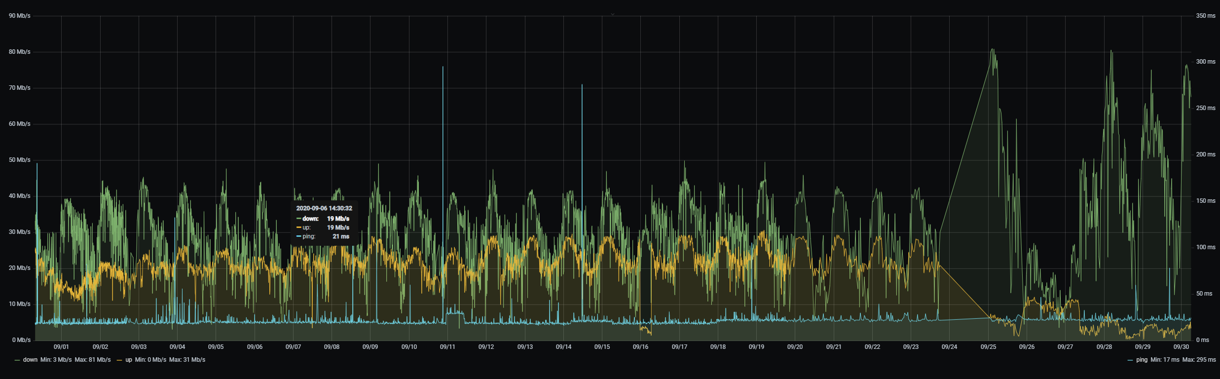

ino
sziasztok
par napja kaptam egy cisco c1111-4plteea routert
elso alkalom hogy ios al talalkoztam tartot egy 2 napig meg igy ugy ment a dolog
a problemam az hogy az LTE feltoltesi sebeseg nagyon lasuaz edigi modemel fel 5-25Mbps le 10-35Mbps volt
ez a letoltest jol megduplazta es a feltoltest meg meg otodelte
c1111 fel 1-5Mbps le 30-85Mbpsvan valakinek otlete mi lehet a baj?
interface Cellular0/2/0
ip address negotiated
ip nat outside
dialer in-band
dialer-group 1
pulse-time 1a vegen lathato a c1111
9/26 - 9/27 megint a regi ruter amit elmozditotam az optimalis hejerol de meg ugy is gyorsab a feltoltes -
