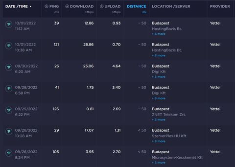

Mr Paris
Egy kis tanácsot szeretnék kérni.
Adott egy Yettel OtthonNet Lite szolgáltatás egy B535 routerrel.
Alap esetben elfogadhatóan működik, de rosszabb idő esetén meg esténként van, hogy teljesen használhatatlan.Itt látszik, hogy általában délelőtt "elfogadható" de esténként gatya a sebesség.
Gondolkodom külső antennán, de kérdés, hogy van-e értelme, mert ha elfogy este a sávszél akkor sokra nem megyek vele.
A lakás pont völgyben van és mind két tornyot ami a közelben abból az egyiket hegy is takarja ezért arra még nem is nagyon csatlakozott.
A cellmaper alapján 1,28 km-van a torony amire csatlakozik.
A telefonok mindig arra csatlakoznak.
Szerintetek érdemes-e antennába fektetni illetve ha igen akkor
ezt vagy ezt érdemesebb inkább?
Az első estében még kérdés a kábel hossz miatti veszteség, lehet nem nyernék semmit a végén.Esetleg van valaki aki ezt a fajta antennát használja? (A tapasztalat miatt kérdezem)
A szomszédoknál mindenhol telekomos mobilnet van és ott általában még rosszabb a helyzet.
Előre is köszönöm. -

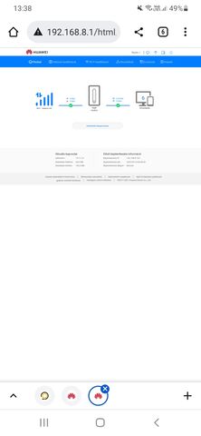

mad823
cszoltaneger #9863 üzenetére
Ilyenkor a modembe bejelentkezve mi látszik?
cszoltaneger
kezdő

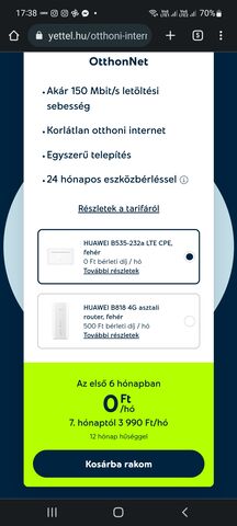

Yettel OtthonNet szolgáltatást használunk augusztus 19-től Huawei B818 modemmel. Eddig minden szépen ment rajta, viszont most a héten 4x is amikor csatlakozni akartunk a wifihez akkor a telón a wifi jel mellett felkiáltó jel jelent meg. Ezt csak úgy tudjuk orvosolni ha ki illetve bekaocsoljuk a modemet. Viszont ez nem járható út részünkről ugynis 2 kamera is csatlakozik hozzáMi lehet a probléma,esetleg beállítás?

Szia! Egy tipp, de csak tipp, nem biztos hogy ennél a routernél megy.
Dugd rá a routert bekapcsolt állapotban, még akkor is ha nem történik semmi, egy másik routerrel, ha a minimális rendszer vegetál rajta valahol, talán puttyval be tudsz lépni ip cím alapján, amit kapott a router, azt kellene megnézned, hogy putty terminál alól eléred e a routert. DE ha hülyeséget írtam bocs, lehet hogy komolyabb mára gond vele. Nekem is volt ilyen routerem. Nem szeretik a frissítést. Ha van kedved szórakozni vele, meg kellene nézni, mi történik akkor ha ezt a téglásított routert rá dugod egy másik router hálózatába, és hogy kap e ipcímet amivel rá tudsz menni puttyval, terminál. Csak egy tipp. De félő, hogy az tényleg tégla. -

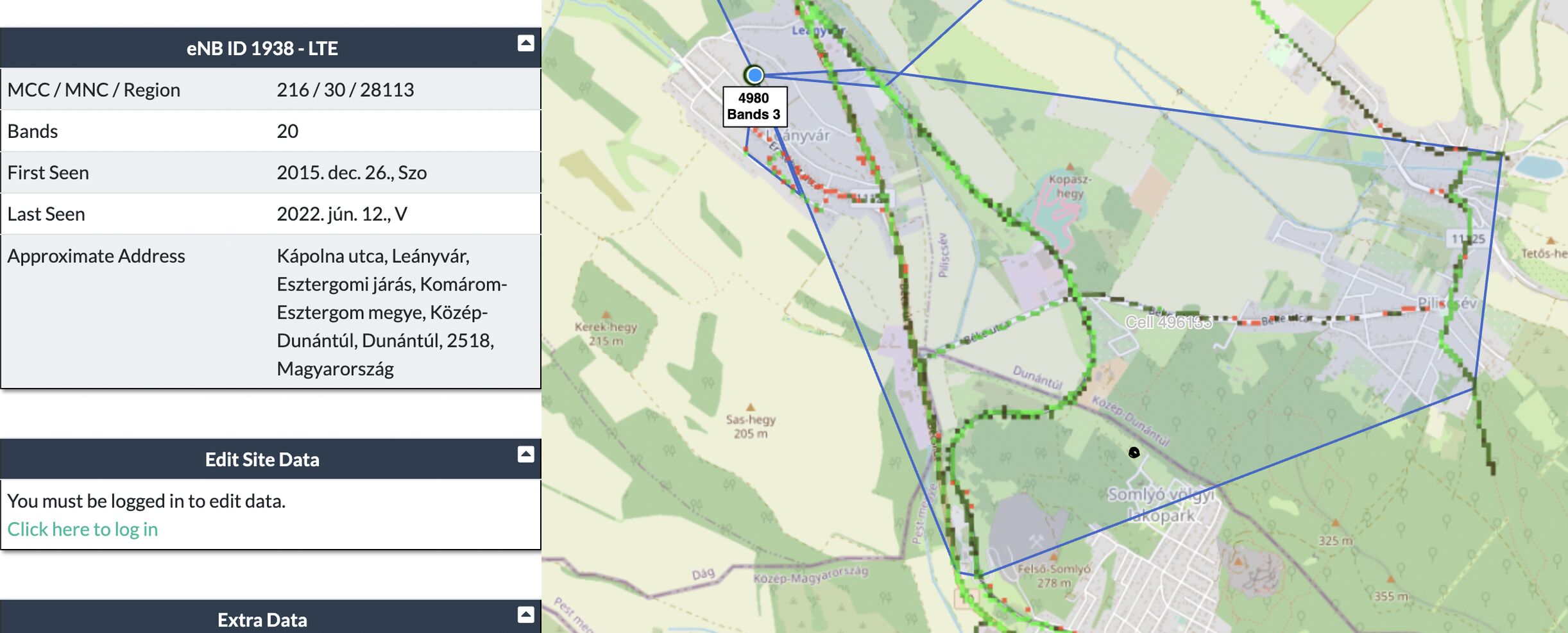

ambushka #9849 üzenetére
Én megnézném azt a 4980-as B3-at is.
Vagy a 2123-on lévő B20-at
Vagy a Piliscsabán lévő toronnyal is próbálkoznék.
Az hogy a cellmapper nem mutatja, hogy ellát oda a cella, az nem biztos hogy úgy is van.
Én cellmapper szerint csak egy toronyból tudnék "választani" De van még másik három is amire tudok csatlakozni. -

ambushka
Lacpac

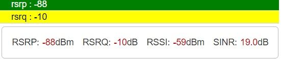

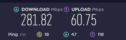

Router arcra borítva (ledek vannak lefelé), az oldala néz a csatlakozott torony felé, a másik oldalán leárnyékolva alufóliával. Így meg sem próbálja az 500m-re lévő tornyot.
Csatlakozik fólia nélkül is, de olyan zavar van úgy, hogy a sebesség szar, a ping viszont magas.Fólia nélkül, router a talpán:
RSRP: 92-95
RSRQ: nem emlékszem, de a good és az average között váltakozik
SINR: 0-2 ez nagyon rossz!!!!!Fóliával, router arcon, oldala beforgatva torony felé:
RSRP: 82-84
RSRQ: szintén passz, de a good és az average között váltakozik
SINR: 8-15 !!!!! Ez viszont igy már okSebesség:
éjjel:170/105
Nappal csúcsidőben: 70-90/95Az 500m-re lévő torony meg sem közelíti ezt.

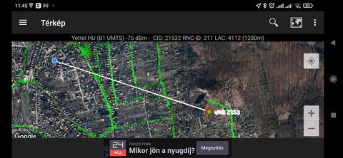

ambushka #9843 üzenetére
Itt tudod megnézni a tornyokat:
www.cellmapper.net -

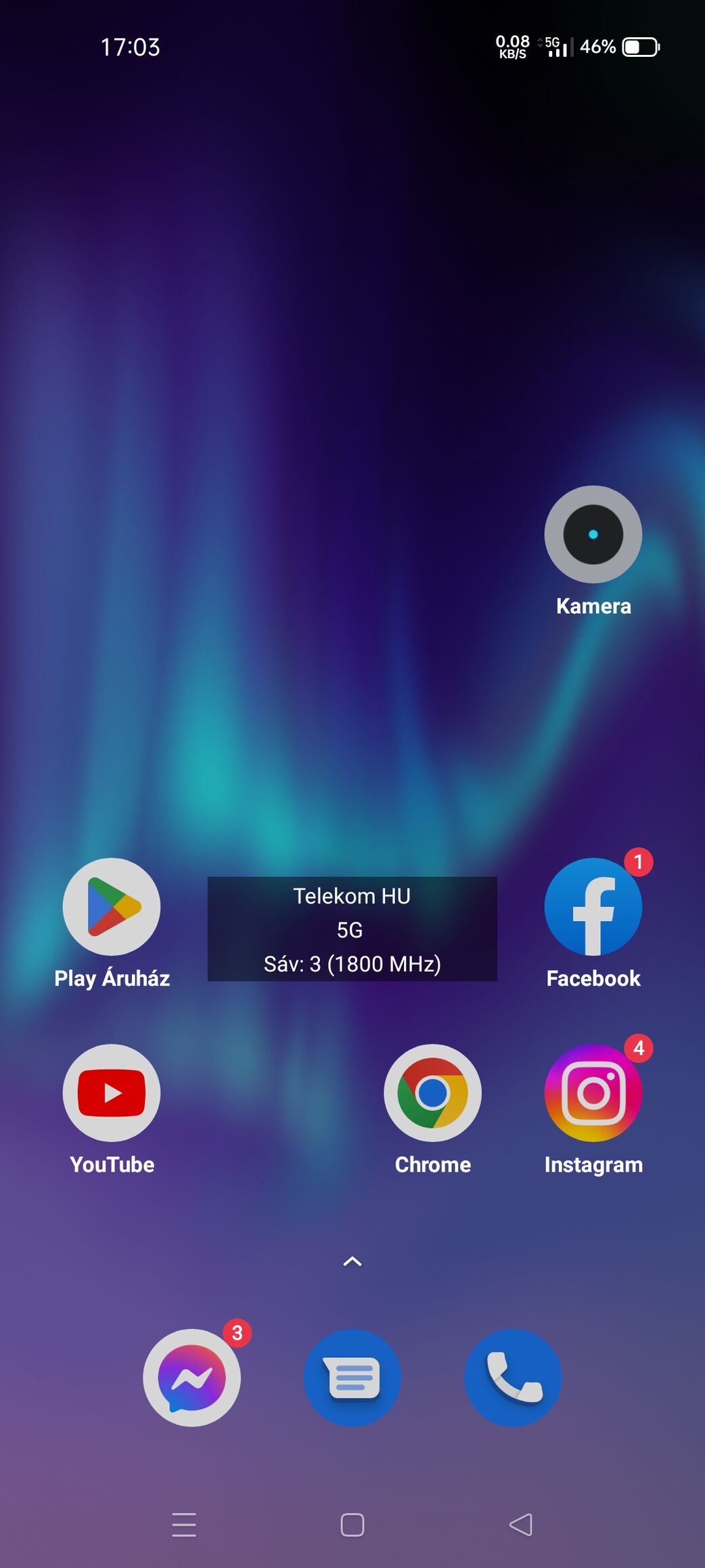

joczo1337
Egy fuggetlen Realme 8 5G telefonom van,benne Telekomos kartyaval.
Amiota megvan(februar) vadaszom vele az 5G-t,de sehol nem lat/nem megy fel,pontosabban eddig.Egy hettel ezelott Budakalaszon a hegy tetejen(ahol amugy LTE sincs normalisan) felment,majd par percig rajta is maradt,viszont azota is semmi.
Kerdesem,hogy kell-e telekomnal beallittatni valamit,mivel a telon minden be van kapcsolva.Vagy ez a modell teljes mertekben tamogatja-e az itthoni 5G halozatokat?
A fenti eset B28-on tortent(ne zavarjon senkit az 1800MHz kiiras,kesobb frissult be)
