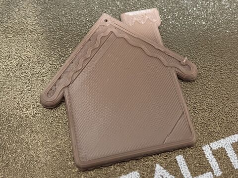

A lényeg, hogy van benne egy Crash detect nevű funkció, ami be is van kapcsolva. Hozzáteszem, hogy ilyet máshol nem láttam. Lehet, hogy nem véletlenül.
A tárgy feljövetelekor érezte is, hogy valami nem jó, mert megbillent a tárgy és hát nem volt szép hangja a nyomtatónak. Ki is írta, hogy Crash detect. Csakhogy, mint korábban az ágy megakadásánál, itt sem állt le a nyomtató. Feljebb emelte a fejet, elvitte null pontba (csak az X-et), majd visszament tovább nyomtatni a levegőbe.
Viszont ezen van egy X gomb, amivel bármilyen műveletet meg lehet szakítani. Hát ez lett.
A tárgy feljövetele meg az én bűnöm. Megint PETG-vel játszom és úgy látszik hiába a hőtoronynál jól működő 70 fokos ágy és 40 perces nyomtatási idő, a kockánál (37 perces nyomtatási idő) már kevés volt. Az is igaz, hogy a hőtornyot először 240 fokon kezdtem, aztán 220 fokon a másodikat. A kockát meg 215 fokon akartam nyomtatni. Ennek a PETG-nek az ajánlott hőmérséklete 220-240 fok és 60-80 fok. Viszont nekem igazán 205-210 fok körül tetszett. A nyomtatás megkezdésénél 210 fokon érdekesen jött ki (nem szépen csordogált, mint amúgy mindegyik szokott) a filament, így inkább megemeltem 215-re.
Most átállítottam az ágyat is 85 fok első, 90 fok további rétegek hőmérsékletre, mint a feketénél, ahol ez már bevált. De mára elég volt. -

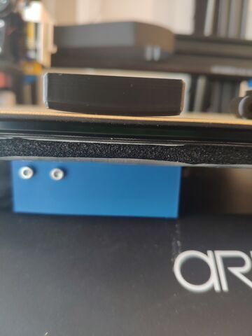

PLA warping ellen van valami ötletetek? Most először használok DevilDesing-t, próbáltam 210/60, 220/60 fokon, de egészen kicsi tárgyaknak is jön fel a sarkuk. Hűtés 100%on megy (5015), esetleg érdemes azzal kísérletezni?
Eddig nem volt ilyen gondom (főleg Filanorat, illetve Polymaker Polyterrát használtam), a nagyon hosszú és vékony tárgyaknál néha előfordult, de ilyen méretnél nem. Tapadással nincs gond egyébként, asztal szintezve.
