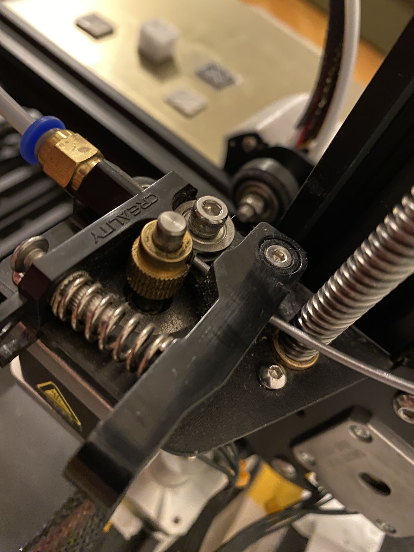

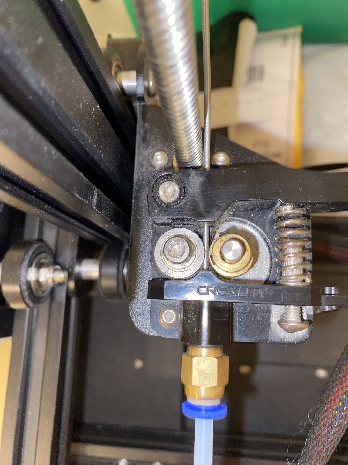

Csavarozd le a kart és nézd meg, hogy ott is repedt-e. Pont hasonló kálváriám volt egy Ender 3 V2-vel mostanában: [link]
Alin rendeltem fém extrudert, nem nagy tétel: [link] Szettben is lehet rendelni, minden van hozzá és 1,5-2 hét alatt meg is jött. Nemrég cseréltem és újrakalibráltam a nyomtatót is. Azóta nagyon szépen nyomtat. -

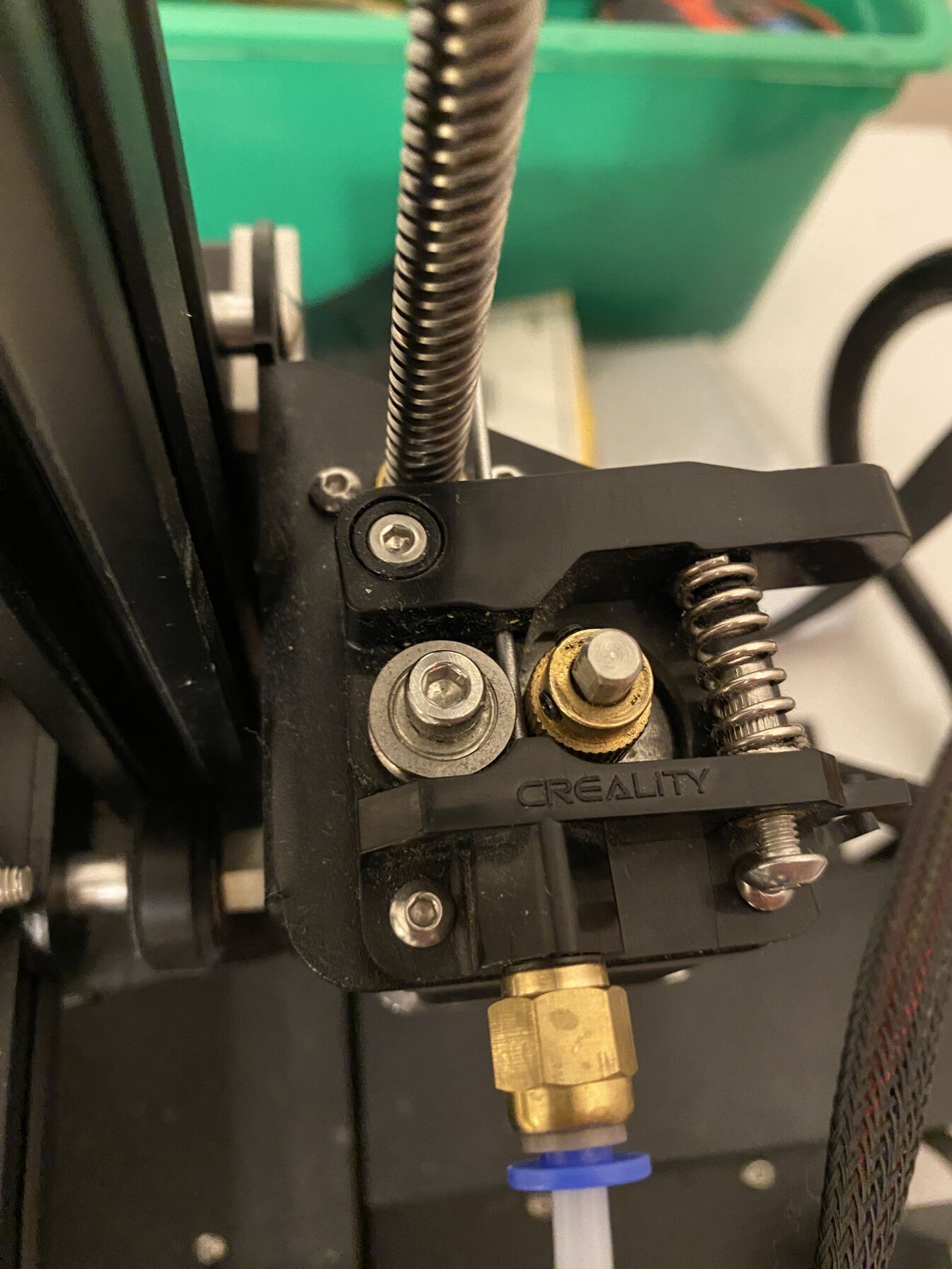

Köszi mindenkinek a korábbi segítséget! Megjött a fém extruder, kicseréltem, újra kalibráltam az egész nyomtatót és azóta nagyon szépen nyomtat!
Elég brutál az extruder erőfeszítése az új rugóval, remélem bírni fogja hosszabb ideig.

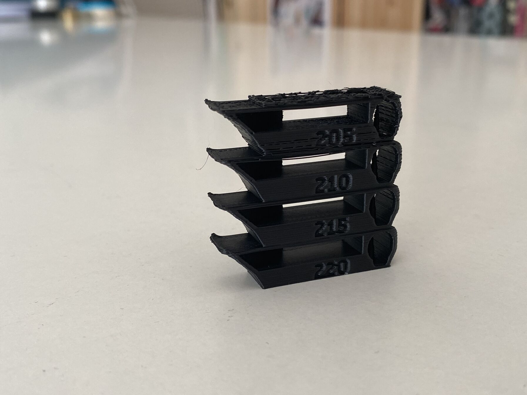

Jelentkezem az Ender 3 V2 kálváriám újabb szeletével és úgy tűnik megvan a ludas, amire többen is gondoltunk legutóbb (még egyszer nagyon köszi az együtt gondolkozást!): az extruder karja van eltörve.
Próbálkoztam egy Cura retract és heat tower testtel is, de halottnak a csók, meg sem mutatom, látszik hogy nem jó. Szóval én úgy gondolom fixen ez a probléma. Nem tartom magam teljesen zöld fülünek, több száz órát nyomtattam az Enderrel anno. Ennyire nem állítodhatott el szoftveresen, hogy ne tudjam visszahozni. Én nagyon hardveres okra gyanakszom, pláne most.
Ugyanitt kérdem: milyen extrudert szerezzek be a helyére?

Oksi, dokumentálom az extruder fogakat!

Extruder fogaknál melyik részt nézzem? Mit fotózzak le hogy egyértelmű legyen, kopott-e? -

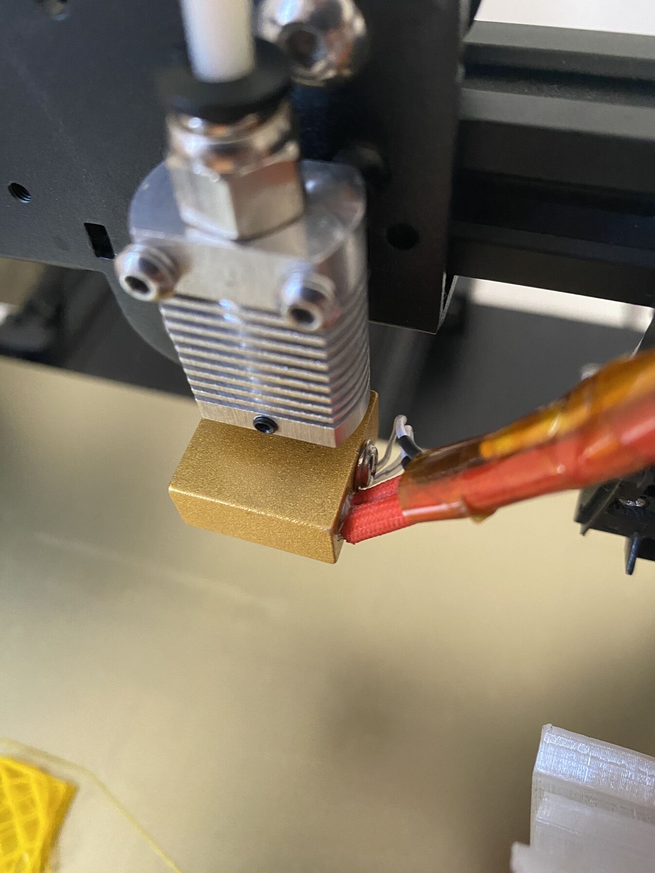

köszönöm mindkettőtöknek! azért lóg ki ennyire a nózi, mert különben nem tudnám rögzíteni a heating blockot sem. a menet jónak érződik, könnyű volt ki és be ketekerni, de igen, lehet nem ez a heating block a legideálisabb neki.
visszaállok a gyári CHT nózira és onnan építkezem!

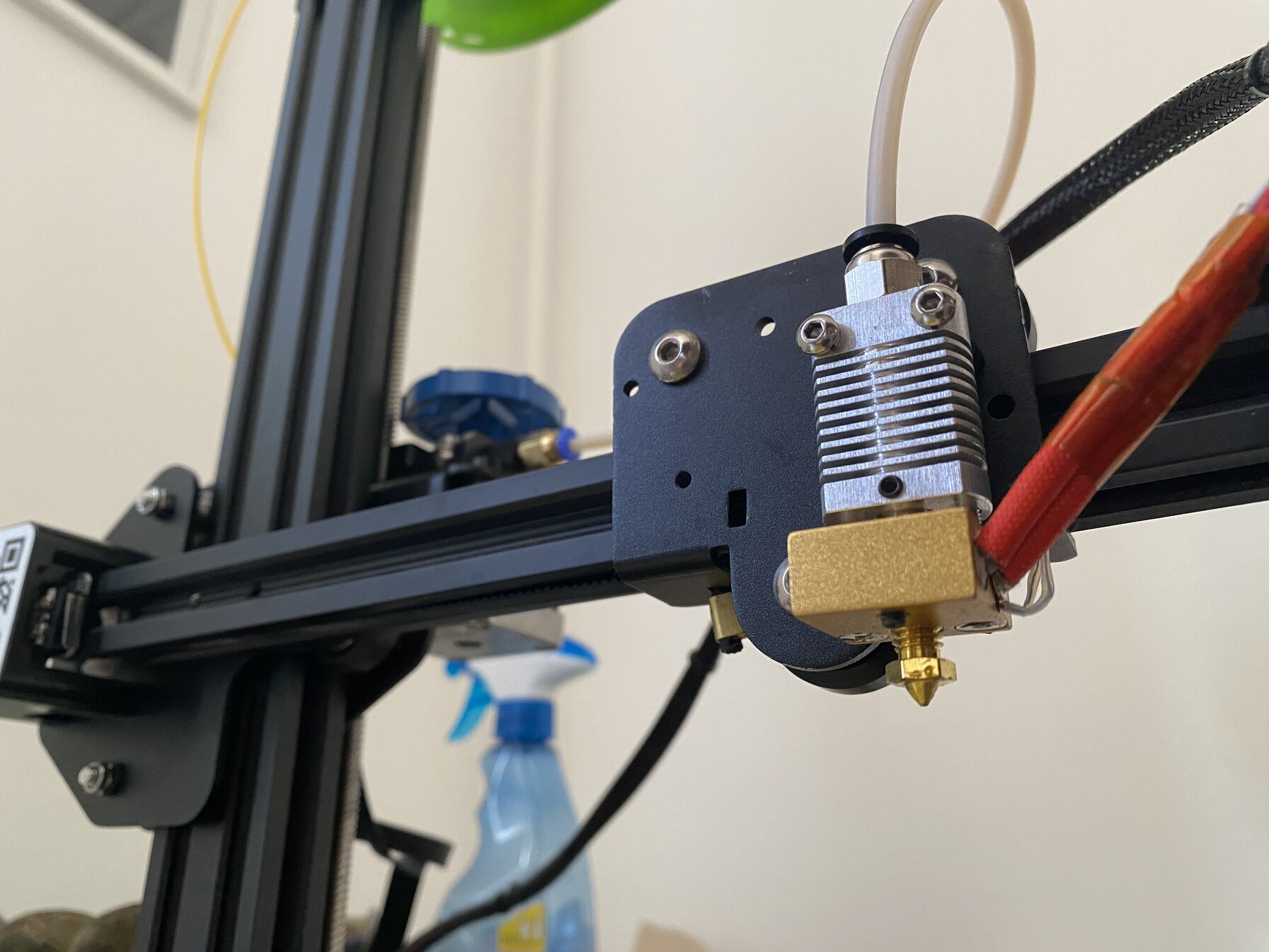

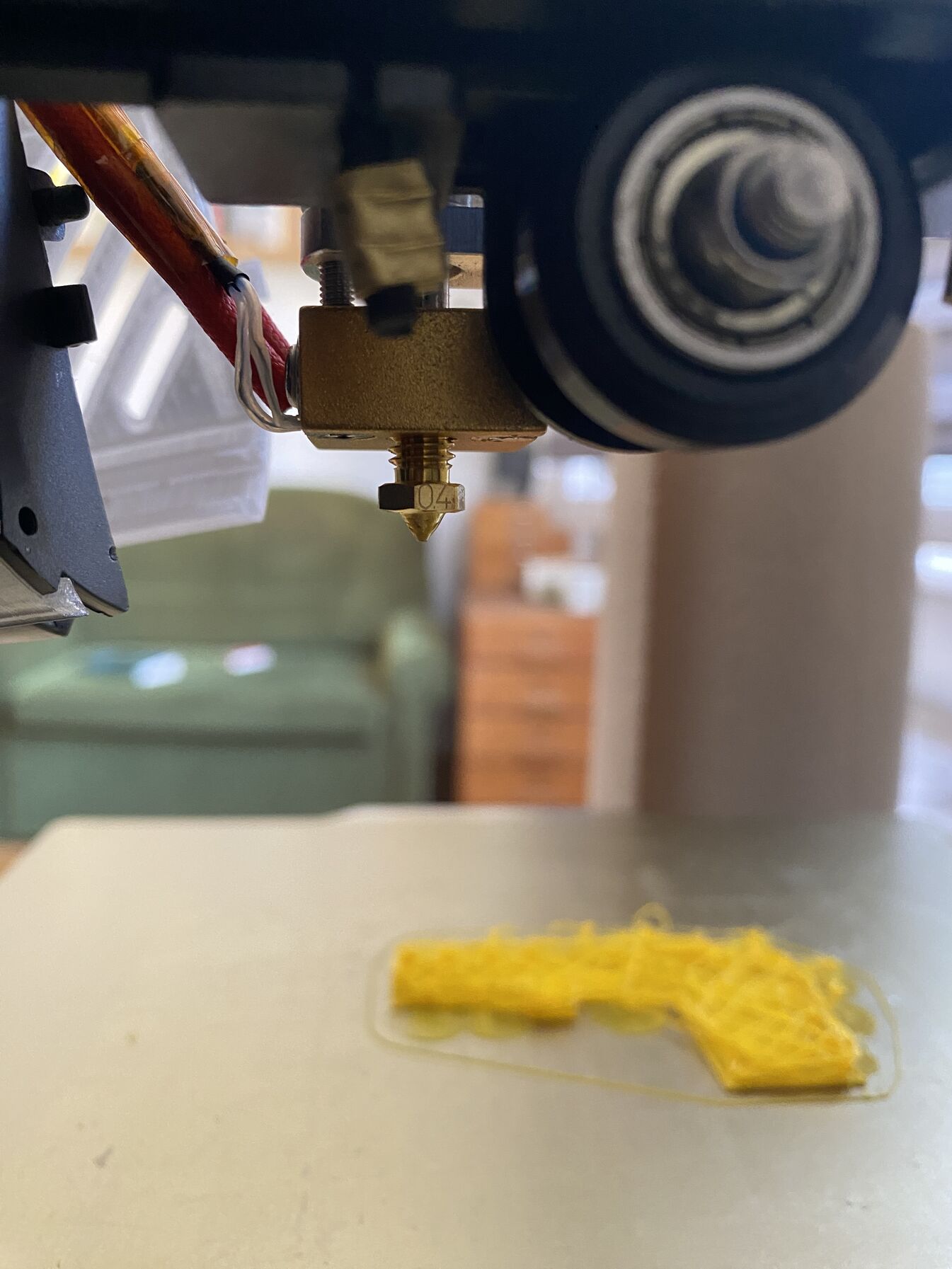

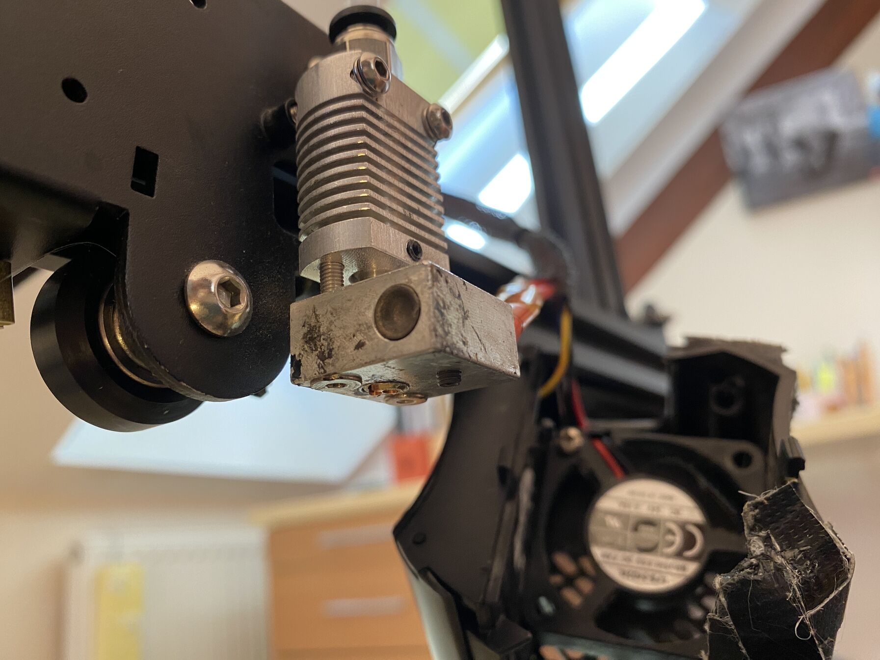

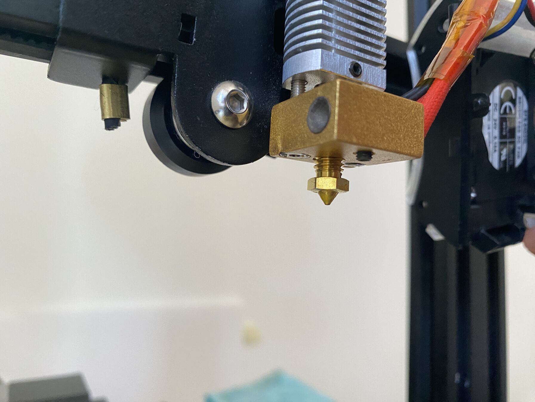

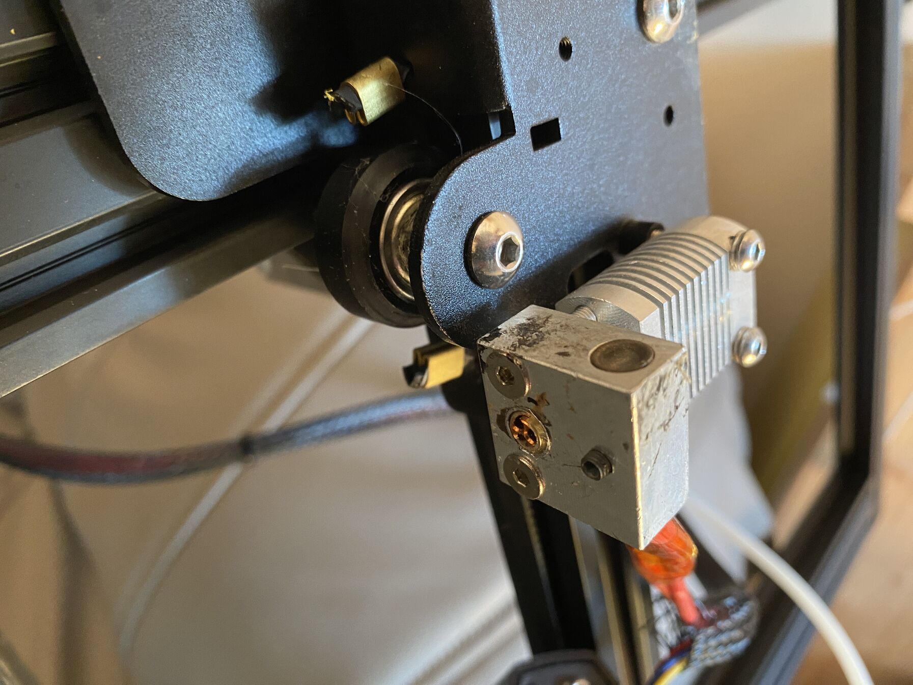

Ender 3 V2 nyomtatóm van, lényegében gyári spec (ami más: szilikon hengerek alul rugók helyet, PEI lap, CHT Nozzle 0.4mm). Kb 1 évig nem használtam (sajnos) a nyomtatót, most próbálom újrakalibrálni. PETG-t nyomtattam vele utoljára tavaly és rendkívül lusta voltam, emiatt benne maradt majd egy évig a filament.
Amit azóta csináltam a nyomatóval:
- PETG-t eltávolítottam, PLA-t fűztem be a helyére
- lecseréltem a heating blockot (volt gyári új, tartalék), mert sikerült a nozzle-nek a mentetet tönkreteni, amit kiszedtem, új nozzle-t is tekertem a blockba
- flow calibrationt is próbáltam ezután újra beállítani, a new e-step érték 145.9 lett (előtte 109.4 volt), ami szerintem kicsit extrém, de 100mm-t beállítva valóban 100mm anyagot "szív le" a tekercsből
- és íme pár kép ez eredményről, ami hulladékilletve el is dugult (?) a végére a nozzle, nem jött már ki anyag a végén belőle
Mivel debuggolnátok tovább? -

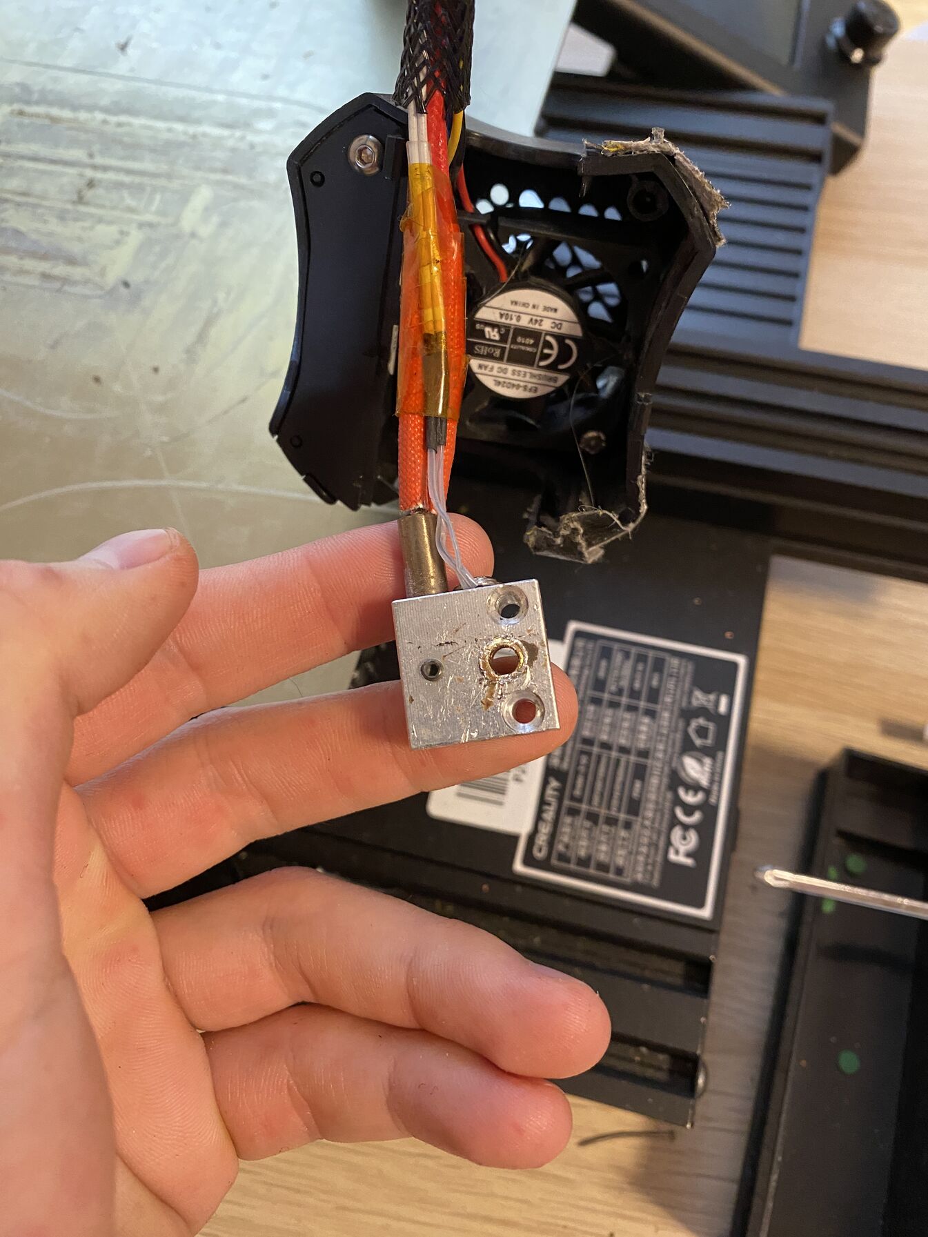

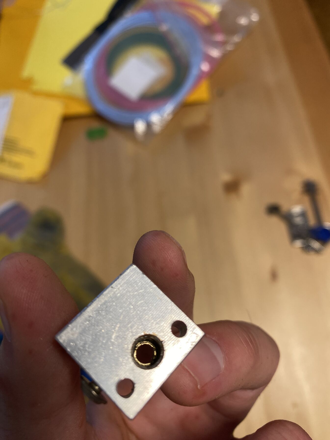

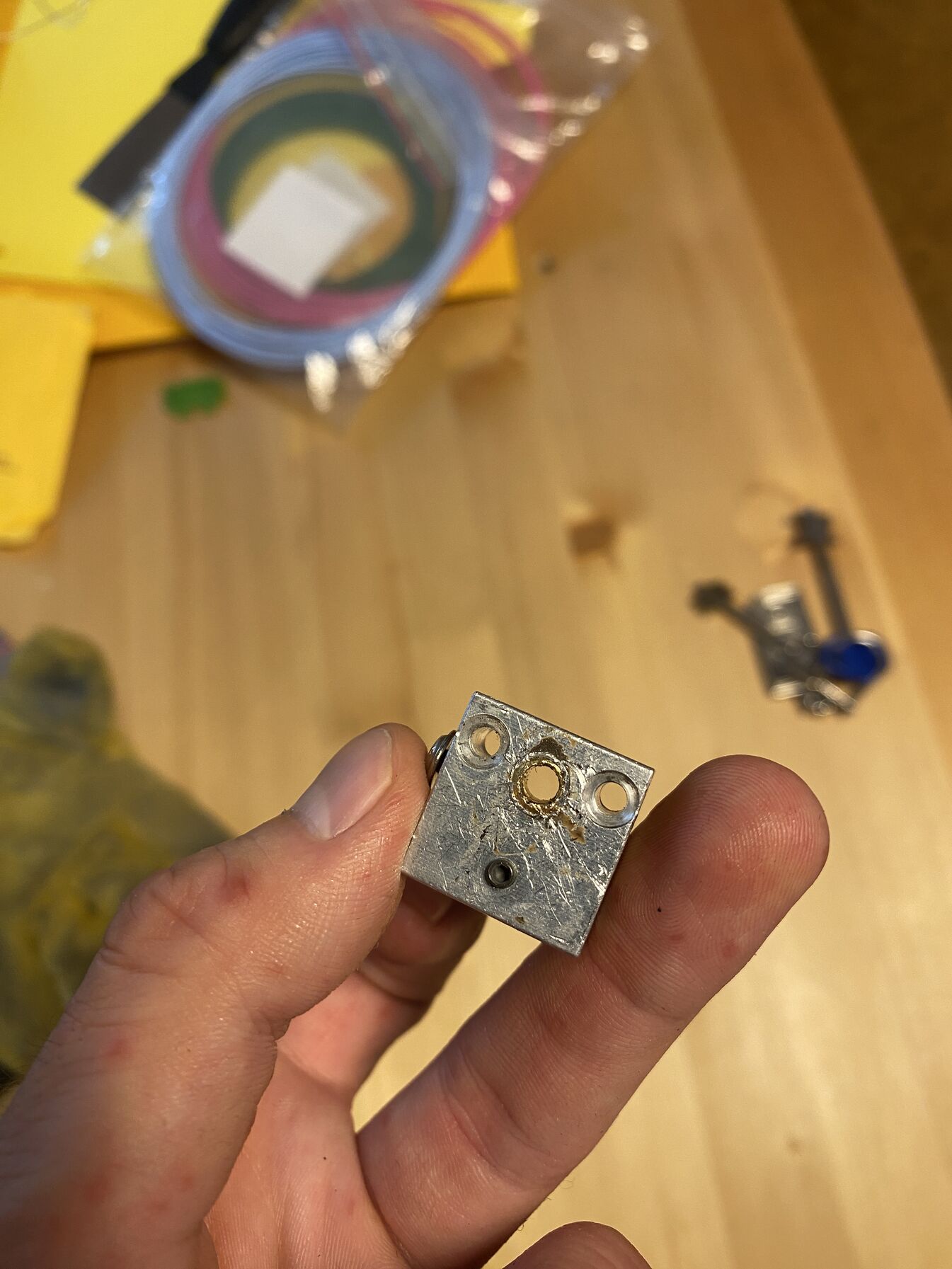

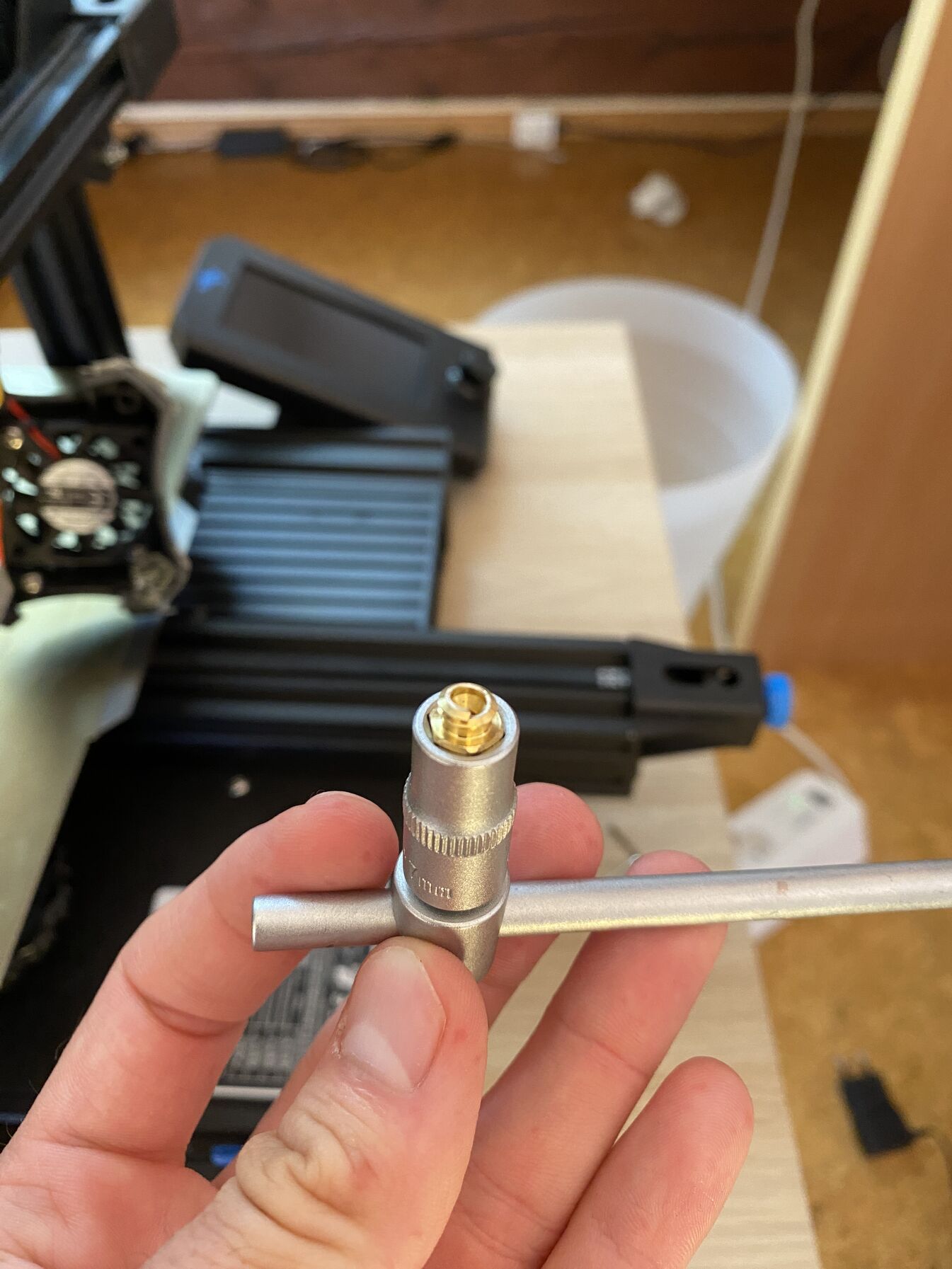

valahogy sikerült beletörnöm a hotendbe a nozzle-t az Ender 3 V2 nyomtatómban amikor cseréltem.
[kép1] [kép2] [kép3]
Van ötletetek arra, hogy ezt még hogyan lehetne kiszedni? (Szerintem sehogy.) Mi lenne az a minimális alkatrész, amit szerintetek rendeljek hozzá és cseréljek ki, hogy újra minden jól működjön? Komplett hotend kellene? Szeretném viszonylag költséghatékonyan megoldani, ha lehet.
Köszi! -

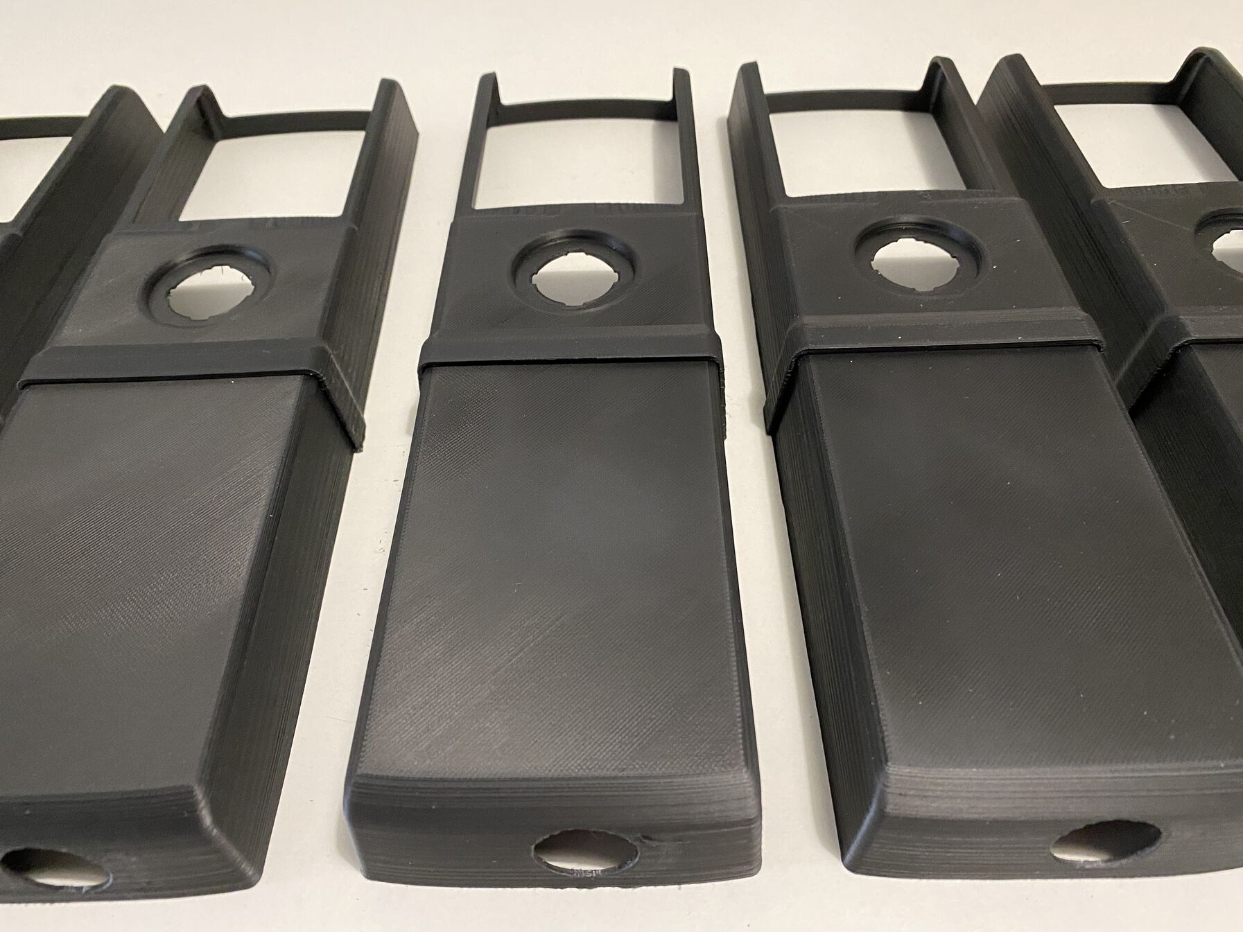

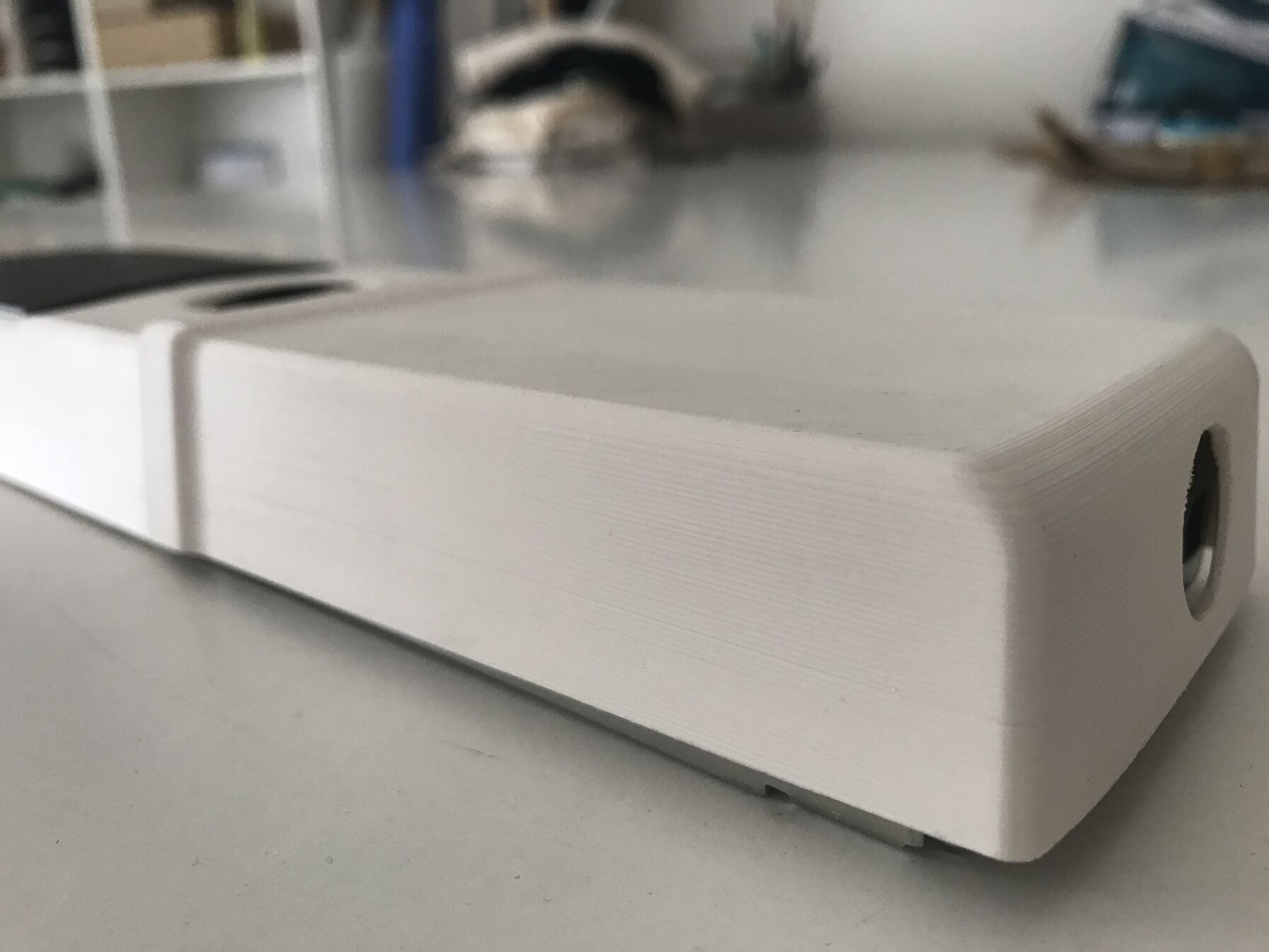

mivel lehetne javítani azon, hogy az oldalfalak az alábbi képeken látható modellen még homogénebbek legyenek és ne látszódjanak ennyire a rétegek? Valami csavart meg kéne húznom fizikailag a gépen?
Esetleg szeletelőben beállítás kérdése?
[kép] [kép2] [kép3]
Filanora PLA-val nyomtatok, 210 fokon, aztallap 50-60 fok között, nyomtatóm: Ender 3 V2 -
