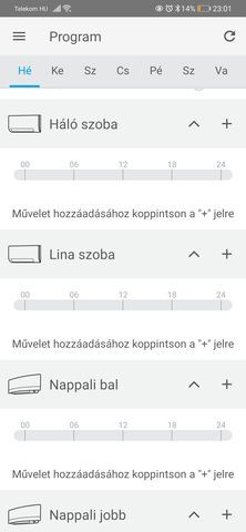

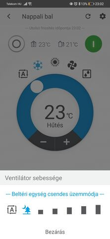

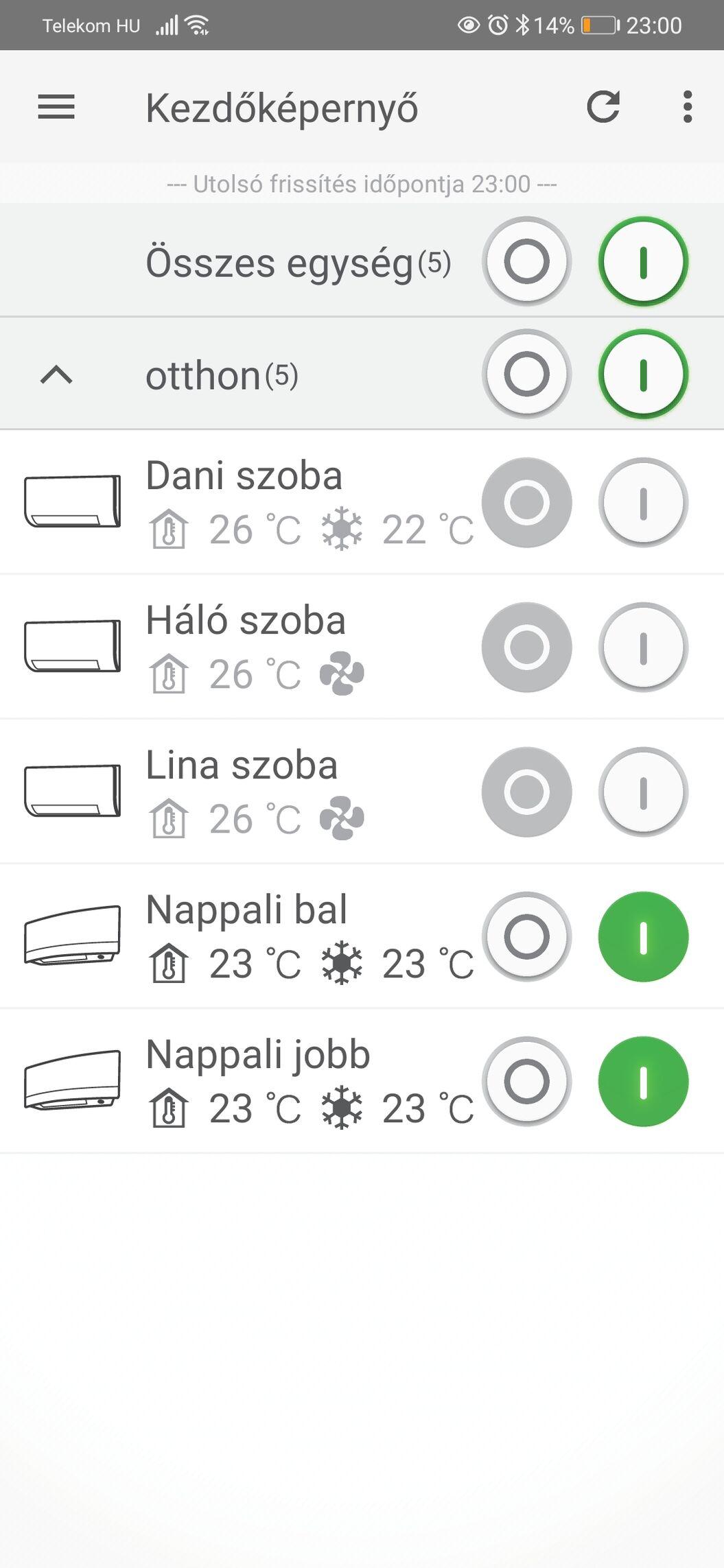

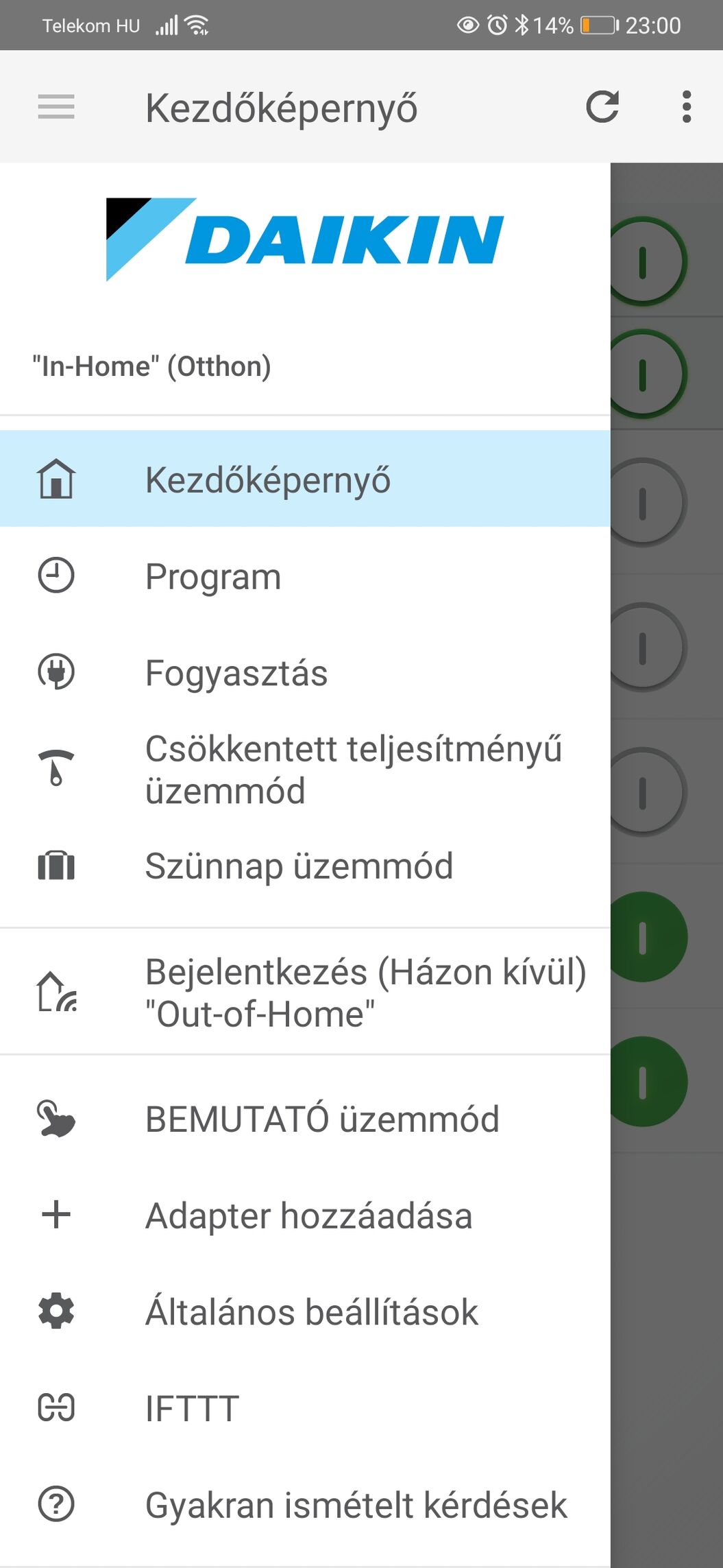

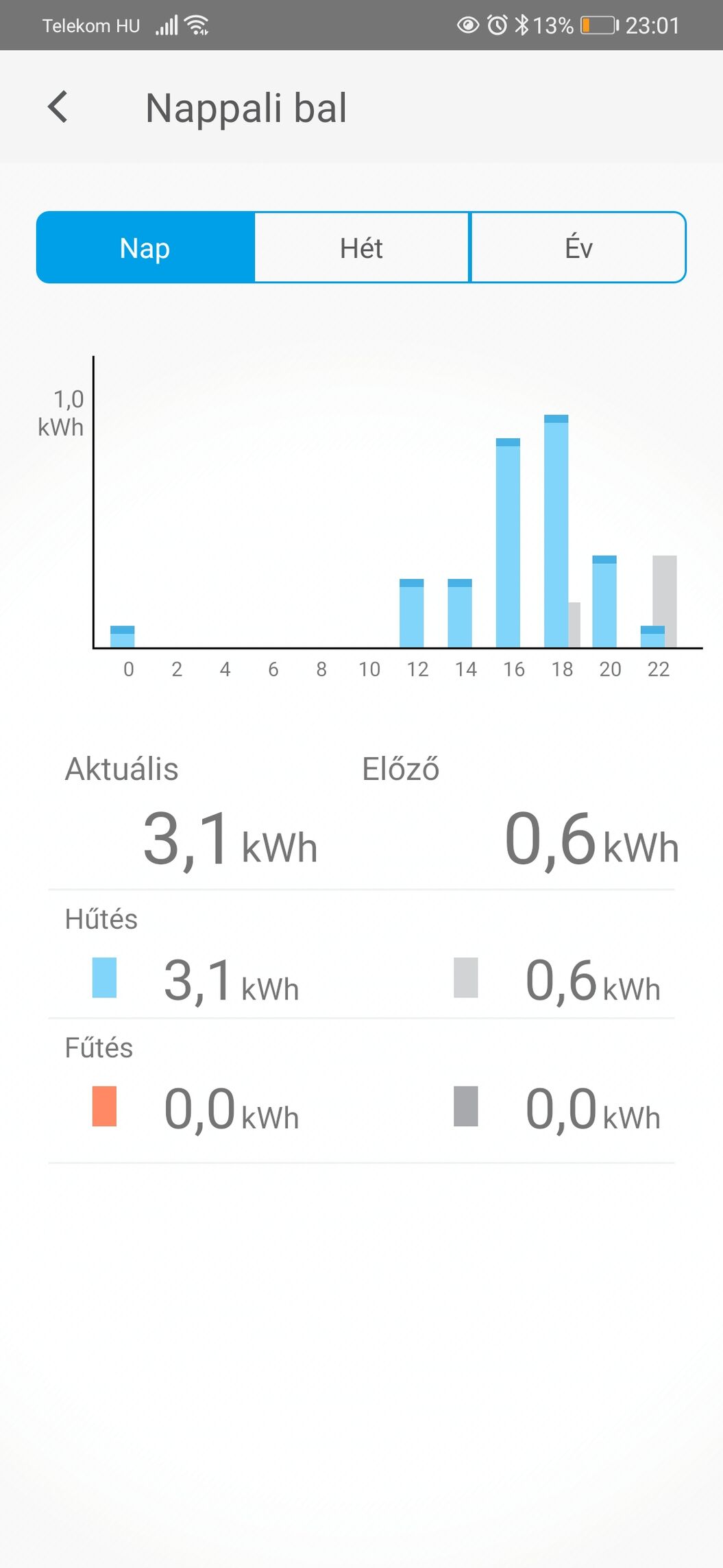

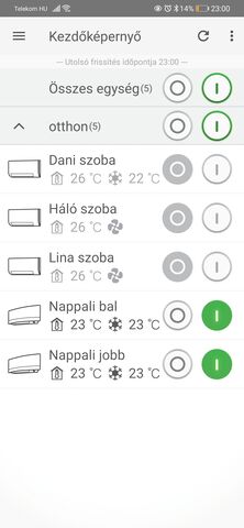

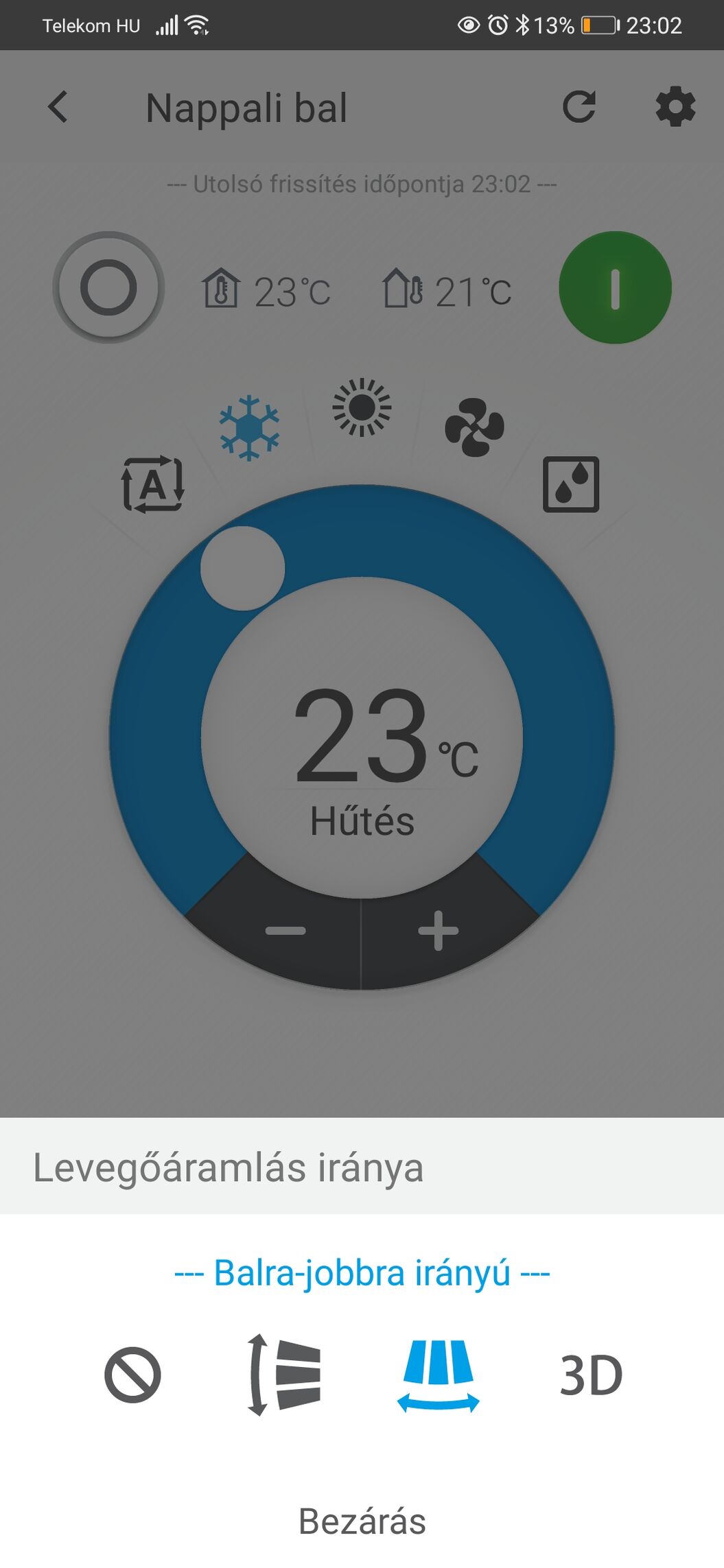

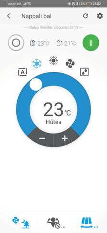

pár kép az APP- ból :
kezdő kép :Ez a klíma fő állítási menüje : balról haladva az automata mód/ hűtés/ fűtés / ventilátor / szárítás. alul a ventilátor mód 6 fokozat plusz automata mód / comfort power mód és a legyezés
Mutatja a külső hőmérsékletet a belsőt is.Az általános beállításokban még az a két kicsi LED is kikapcsolható a klíma elején
Fogyasztás kimutatása, nap, hónap év klímánként is / csoportonként is.
A klímák hangerőben és beállíthatóságban jelesre vizsgáztak eddig, a kültérinek minimális hangja van esély sincs rá hogy bárkit zavarjon. Kb 2-3 méterről hallani, hogy egyáltalán megy, pedig ma 33 fok volt kint amikor mellette álltam és belül 22.
A beltéri éjszakai módja mellett simán alszok, szuper hogy be lehet állítani a lapátot oldalra és függőleges irányba is, így még véletlenül sem fújja közvetlenül ránk a levegőt. A terelő lapát nagyon határozottan és jól irányítja levegőt mind függőleges mind vízszintes irányban.

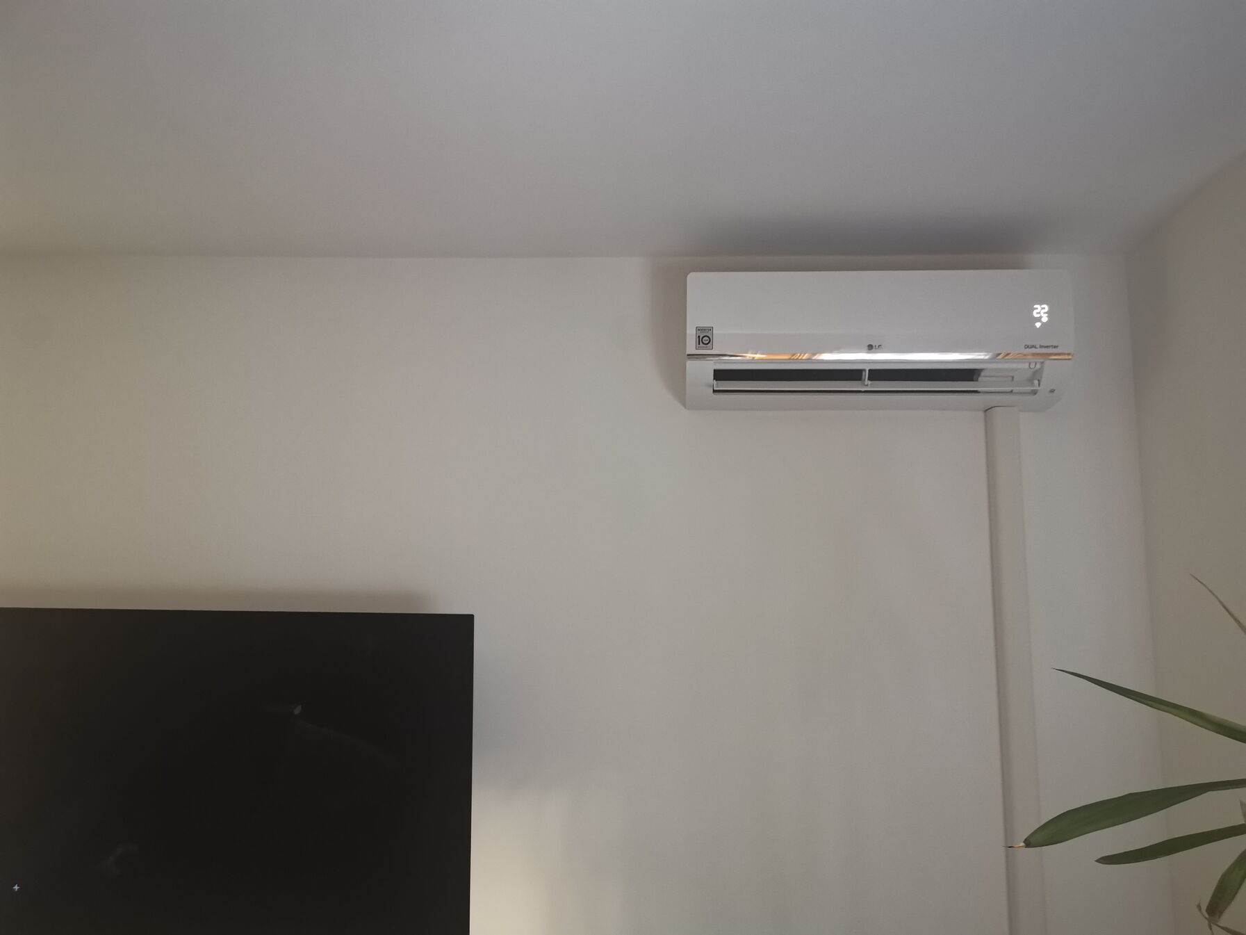

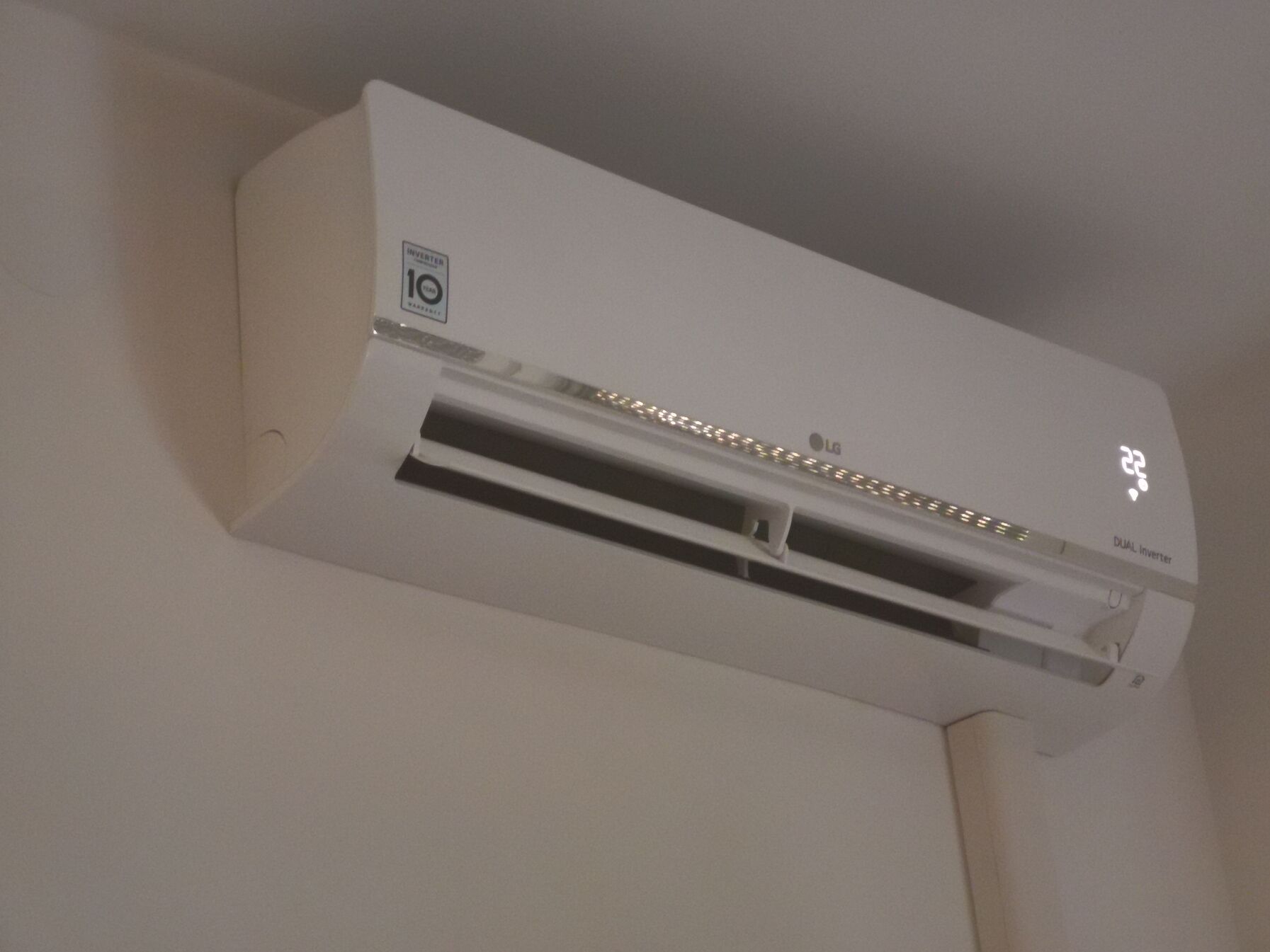

Lg PC12SQ-ról osztanám meg röviden a véleményemet amit pár hete nyúzok panelban.Ami pozitív: Az 55 négyzetméreres lakás nagy és kis szobáját (olyan 35-40 nm)egybenyitva simán 22-23 fok között tartja csendes üzem közben a hőmérsékletet, a fogyasztása is szerintem frankó 24 órában járatva napi 3.2-3.8kwh között van a mostani dögmelegben. A jet funkciója is kiválóan működik, igaz ekkor hangos de a célja hogy gyorsan hűtse a szobát kiválóan üzemel vele,26 fokról semmi perc alatt 22-23ig bombázza a hőt. A wifi-s neten keresztüli funckiói működnek, egyszerűek, mindig elértem bárhonnan a klímát gyorsan pontosan.
Ami nem: egy dolog ami nem tetszik, nem tudom van-e itt rajtam kívül ilyen klíma tulaj. Ez pedig az oldalirányú légterelése. Egyszerűen gyenge. Vagyis szemből nézve ha teljesen elirányítod a lamellákat balra, akkor is alig fúj balra,inkább előre tolja a levegőt. A képen kb 2-3 méterre vagyok tőle a lamellák balra állítva és ide fúj ahol fotóztam.. Szerintem ez oldal irányba édeskevés, de javítsatok ki ha tévednék.
Vagyis ebbe az oldalirányba kvázi nem jut belöle semmi.

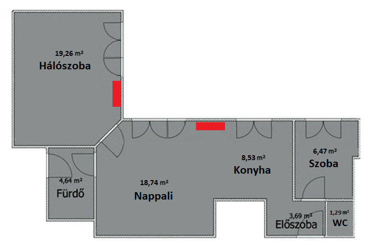

Klimatizálni tervezem a lakásomat, két klíma segítségével gondoltam.
Egyik a hálószobába (19m2), másik a nappali-konyha-előszobába (31m2)
Csatolt képen jelöltem, hogy hova is gondoltam az elhelyezésüket. Legfelső emeleten vagyunk, így a kültéri mindenképp lapostetőre menne.Hűteni és fűteni (H tarifával) is szeretnénk. A kérdésem az lenne, hogy 200-250ezres kategóriában melyik klíma lenne a megfelelő erre a célra?
