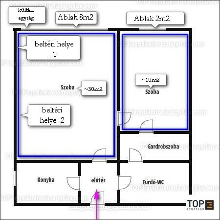

Prozac73 #28072 üzenetére
Ablak melle lehet jobb lenne, szobaba akkor is jut, gyanitom az elvalaszto fal vekony szoba es nappali kozt, lehuti a falat, ami majd huti a szobat is, de legarambol is fog jutni oda
H melyiket jo kerdes, en szemely szerint egyiknel se garantalnam neked h 10-15 evig megy, mert mi van ha nem? Nemreg windy talan a mitsukat mondta, h meghibasodasi rataja konvergal a zerohoz -
Prozac73
A mellékelt képen lévő lakásban a kék mezővel jelzett területet szeretném HŰTENI, -életszerű használat mellett (tehát a konyhába, mosdóba alkalmanként ki-bejár a zember, nyitja-csukja az ajtót, stb.).
A beltéri egység elhelyezésére ezt a 2 lehetőséget javasolta a szerelő:
az 1. sz. helynél előny, hogy:
- közel van a fő hőforráshoz (ablak);
- nem kell kábelcsatornát a fél szobán keresztül vezetni (esztétikailag ez szebb);
- és a beltéri egység légterelője horizontálisan kézzel állítható a kisebbik szoba ajtaja irányába, és így oda is jut hűtött levegő.
a 2. sz. helynél előny, hogy:
- a kisebbik szobába jobban bejut a hűtött levegő; viszont kevésbé esztétikus és a csövezésnél további felárral jár.
Az ágy az 1. sz. hely alatt van jelenleg.A kültéri egység az ablak alatt, a jelölt helyen.Hűtendő helyiségek száma: 2 és/vagy 3;
Terület: összesen kb.: 38-40 m2;
Helyiség magassága: 2,7m;
Hűtendő légköbméter: kb.: 110m3;
Ablak tájolása és felülete: K-i fekvésű, kb.: 10 m2;
Személyek száma: 1-2;
Hőtermelő berendezések: 3;
Belső elvezetésű kialakítással.
A lakás 10 emeletes társasházban van, panel+ program kereteiben nyílászáró cserén átesett, és 10cm-s szigeteléssel ellátott társasház 10. emeletén.No, és a lényeg, hogy melyik klímát szeretném: természetesen a legjobbat, megfizethető jó ár/érték arányon, ami legalább 10-15 évig üzembiztosan teszi a dolgát, stb.
Amiket kinéztem – több forgalmazással-telepítéssel-karbantartással foglalkozó klímás cég ajánlatából –, de dönteni-választani nem tudtam-tudok, lévén, hogy nem vagyok klíma szakértő és nem tudom, hogy melyik „fotokatalikus-bifidus-titánium-essensis-apple-wasabi” gyakorlatban az eccerű felhasználónak mit jelent (milyen előnye van?, ár/érték arányba megéri-e a felárat?, stb.) vagy csak paraszt vakító reklámszöveg.
Így, hát abban kérem szíves segítségeteket (tapasztalatotok alapján), hogy józan gondolkodással Ti melyiket miért javasoljátok megvásárlásra?Mind ~3,5 kw-osak:

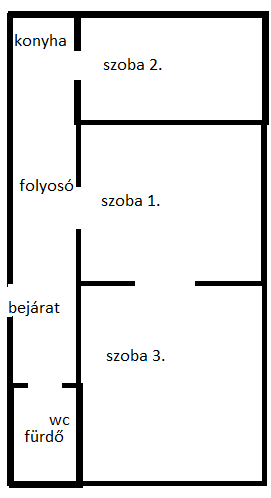

Es azzal a kedves feleseged tisztaban van, h amikor egy beallitott homersekletet "elo kell allitani", az nagy munka, amig azt eleri a klima dolgozni fog, de mikor elerte mar csak temperal, nyilvan ehhez keves 1 perc ( : helyiseg terfogatanak, beallitott es kinti homerseklet fuggvenye, temperalaskor mar csak finom hangol, ezek mar nem on/off klimak amik v 100%-on tudnak menni vagy sehogy, a mai inverteresek 0-100% tartomanyban tudnak uzemelni, ez a lenyeguk
A masik gyakori hiba, ha kinn 35 fok van belulre beallitunk 20 fokot, es csodalkozunk ha utana megfazunkha 35 fok van kinn, es benn 26-28-ra maximalizaljuk, mar az is megvaltas, ki mennyire erzekeny ra, engem pl nem zavar ha 22 fok is van benn, csak ne kelljen 35-be menni utana mert megdoglik kinn ( : de megfazni nem szoktam
Szerk:
Ez a lakas elso ranezesre 3 2,5kw-os klimat kivan, es mindenkepp "h" tarifaval is szamolni kell, joval olcsobb ugy futeni veluk, ha a halozatod alkalmas ra, lokalizaciotol fuggoen egyszeri 50-100e ft, amit par even belul visszatermel

Ismét felvetődött nálunk a téma fűtés korszerűsítés fronton klíma vagy gáz.
Kiépítéssel,bekötéssel és utólagos költségekkel melyik érné meg jobban?
A házunk 70 nm körülbelül mellékelem a szobák elosztását.Régi döngölt falú ház a folyós résznél tégla a külső fal ott kapott szigetelést is 10 cm-et.
A padlás szintén már szigetelve van 30 cm üveggyapot van fent.
Szerintetek melyik fűtés érné meg jobban?
Gáz van az utcában a csonk nincs bent azt is be kellene hozni.
Klímára talán még az épületfelújítás topikban írta valaki 3-al kellene számolni 250 000 körül lenne/ per készülék ebben benne lenne a bekötés is.
Mivel mint írtam már régebben is felmerült a kérdés már írták mások,hogy a gáz lenne reálisabb nálam,ha van rá lehetőség.Köszönöm
