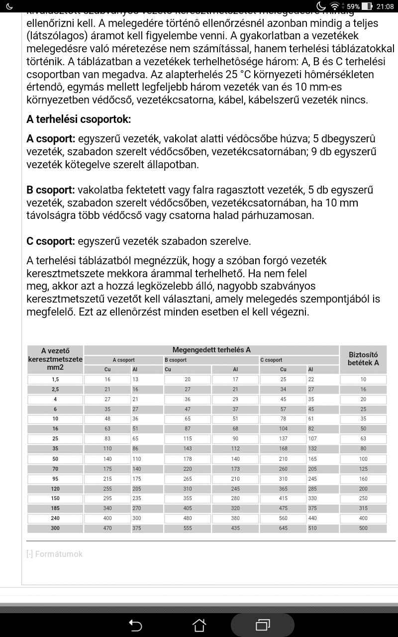

stevewonder
Lényeg a lényeg: nem kell 2.5-es madzag, ha külön biztosíték van előtte. Aki mást mond az... A 1.5mm2 C16 meg tilos. 10 C még jó(kb. 15A körül old le) Mondjuk inverteresnél mindegy, mert nem húzza annyira meg a hálózatot. Én B párti vagyok, ezért ajánlottam.

TeeJay
azért szerintem 1,5-ös réz kábel 10A kismegszakítóval elég kell hogy legyen
az 2,3kW fogyasztás... ciki lenne ha egy 2,5 vagy 3,5kW-os klíma annyit rántana -

mondjuk ha sikerül panel lakást vennem én is azzal kezdem majd hogy komplett villamossági szerelés
és akkor minden szobába megy majd 2,5-es réz kábel, klímához külön külön 16A kismegszakítóval
tehát semmi más körre nem lesz kötve. úgy a biztosmásik kérdésben hogy 18nm-es kívülről nem szigetelt panel szobára ahol fotós lámpák meg több csúcsgép pörög és tekerjük a meleget egy páran oda 2,5kw vagy 3,5kw a jobb választás?

Ha minden klimanak lenne adatlapja... és ha van akkor szerepelne is benne, az jó is lenne.
3x2,5 és 16A alatt nem tenném pl azért sem, mert van 1,5-es kábelen 10A biztin a 3kw-os hölégfúvóm, ami időnként besokall.
12A-16A-t írnak, ahol találtam adatot, 3,5kw-ra meg 10A-ert.
