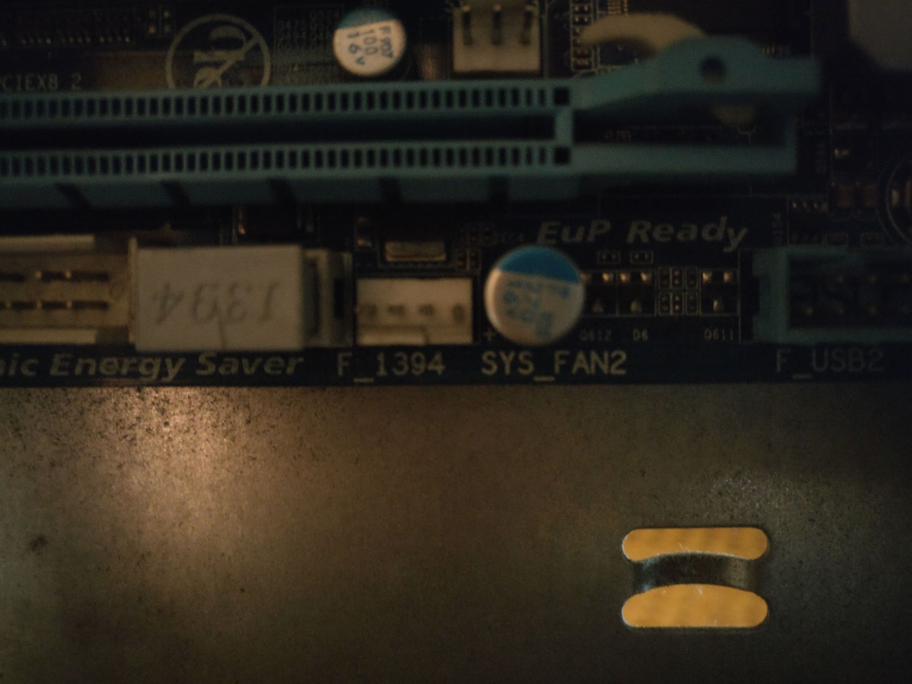

Speed®
DeathAdder #81154 üzenetére
Bárhova dughatod, ahol megfelelő vezérlés választható, ha nem akarod maxon hallgatni. Illetve ha megvannak az U.L.N.A. tagok, azokkal is lehet variálni.
enemi
nem ideiglenesen ,hanem fullban...ez arra van kitalálva.
jah,hogy erre?! persze. Lehet,hogy lesz egy kis pitty-putty fordulatszám terén,de lehet. Esetleg software-s korrekció
Speed®
DeathAdder #81151 üzenetére
Y elosztóval.
enemi
Srácok azt hogyan oldjam meg hogy az nh-d14 mindkét ventije működjön, amikor csak egy cpu fan csati van a lapomon?
x58a-ud5 -
Werkly

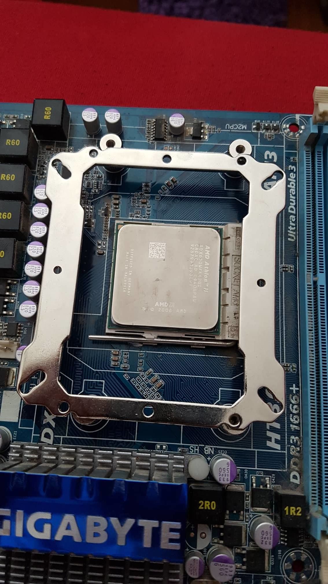

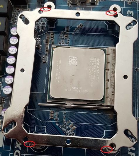

Speed®
Az AM4(?) lukak feletti bevágásokat pozícionáld, a csavarok közrefogják a lemezt.

Cry0
Am3 alaplapra hogyan lehet felfogatni a Thermalright true spirit 90 direct tipusú processor hűtőt ? Amit kaptam fem lapot az kicsi ra -
