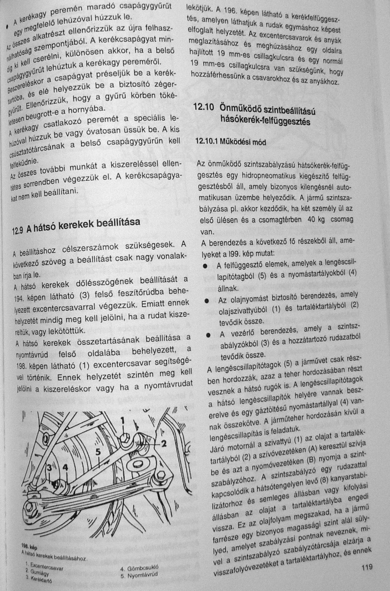

Na, szépen jártam ezzel a futóművel.:] Felbuzdulva azon, hogy lehet állítani a hátsót, ezért tegnap elvittem Nyíregyházára a Marsóba. Fickó közölte, hogy dőlést nem lehet állítani. Szóval vagy a szervízkönyv nem ok, vagy a fickó.
Lényeg azért, hogy bemérte műszerrel és az jött ki, hogy nem is úgy áll a kerék, szóval szerinte a gumi, ami rosszul kopott elől volt régebben és az előző tulaj hátra tette.
Az első futóművet pedig már nyáron rendbe rakattam, mert műszakin nem ment volna át, olyan rozsdás volt minden. Szóval lehetséges a dolog. Lényeg, hogy megnyugodtam, hogy egyelőre ez rendben van. Mondjuk ez a szervízkönyves dolog azért még izgatja a fantáziámat.
Ilyen van, hogy ekkora baki van egy könyvben? Vagy szérián belül lehet ilyen eltérés, hogy egyikben lehet állítani, másikban pedig nem?

Templomegere #3931 üzenetére
Amúgy 124-esről van szó, arra is ugyanez érvényes?

Mivel maga a szervíz két műszakban dolgozik, reggel 6-tól este 10-ig, lehet hogy a mosó is, bár ez nem biztosd, de ha megkeresed a tel számukat a szervíznek, akkor ott biztos meg tudják mondani !
A hátsó futómű beállítására nem tudk mit mondani, ott is van tán lengőkar, lehet, azon kell állítani, de nem tudom, az viszont biztos hogy jeleleg nem jó, ha félrekopik.
