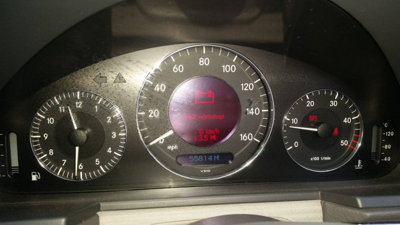

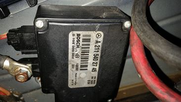

Van egy normál akku, ami azokat a feladatokat látja el amit egyéb esetben is az akkumulátorok, indít, világít, kinyit, bezár, rádió, stb...
És van egy "védett" a kis 20 Ah akku ami az SBC fékrendszerrel van összekötve. Mert a W211-esek első sorozatában az ú.n. Break by Wire rendszer debütált (érdekes módon enm az S-klasse-ban) tehát ez egy olyan bigyula az autóban ami maga dönt a fékerő elosztásáról veszély esetén a fékrendszer aktiválásáról is. Elég hátborzoló így első olvasatra, de sikerült egy annyira bonyolult és biztonságos rendszert rittyenteniük a mérnököknek, hogy aztán a 2006 utáni fészliftes W211-ből ki is hagyták és megmaradt az ekkor megjelent újabb S-Klasse privilégiumának. Nem is került vissza az E-be... Használat szempontjából nincsen semmi különbség a normál fékes autókhoz képest, van visszacsatolás, stb. Akkor tudatosul az emberben, hogy öntudatra ébredt a kocsi, ha valami durva dolgot csinálunk. Tekergeti a kormányt a kezünkből, rettenetes hangokat ad ki amikor össze-vissza fékezi a kerekeket, stb. Amit a szoftveres téren tud és hasznos dolog; az kúszásgátlás, a parktronic safe system, a dugóban az araszoló üzemmódok. Azaz ha leveszem a lábam a fékről nem indul el az autó, ha parkolok befékez ha a parktronic túl közelinek lát valamit, ha elindul az előttem lévő autó a dugóban, akkor a kocsi is automatikus oldja a féket és kúszik. -
Barna1975 #10414 üzenetére
ODANÉZZETEK!!! 2003-as E270CDi 55 ezer mérfölddel!!!! Az enyém ugyanennyi idős és 550 ezer km van benne
Nézd meg, hogy esetleg nedves,vagy száraz időben csinálja za SBC battery hibát.
Ha nedves időben többet jelez, akkor relé hiba, ha konstans módon sz@r, akkor akku hiba.
Nem mondanám, hogy borsos ezek az alkatrészek; az akku újonnan 100€ körül van, a reléből vehetsz bontottat is, csak adjanak rá 1-2 nap garanciát. 50€ körül meg lehet úszni.
Majd ha jön az SBC hibaüzenet, akkor fogsz felszállni az igazi szopórollerre!szerk:
ez a relé a rossz nem a hátsó:
és itt keresd, ne a csomagtartóban!!
a "szaki" meg bek@phatja....

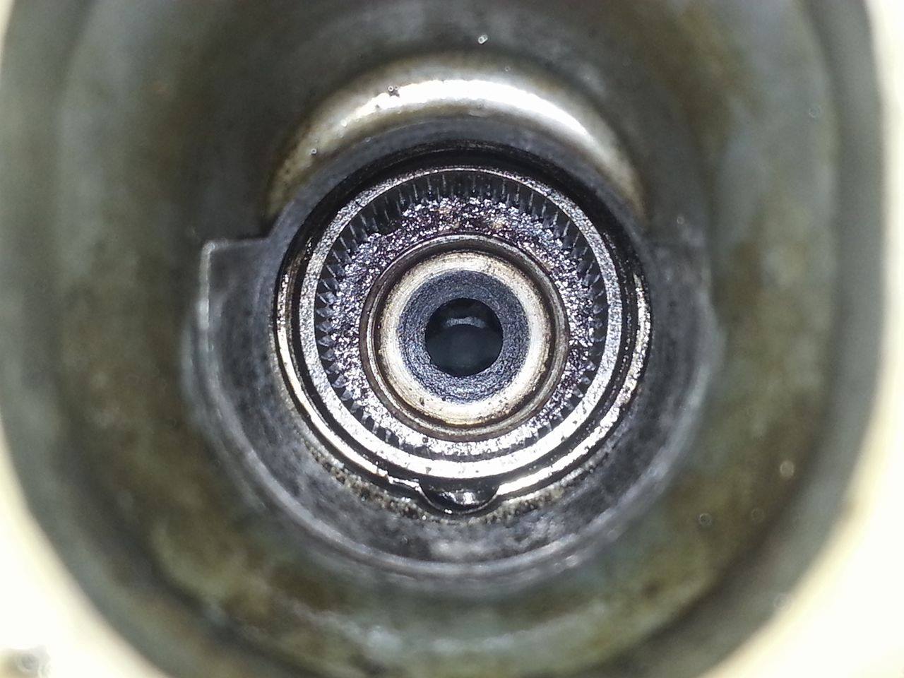

csucsu126 #10407 üzenetére
Ha ez a hengerfejben a porlasztók helye, amit fotóztál, akkor az minden bizonnyal az előkamra rögzítő csavarja !
Ha ott sziszeg a levegő, akkor valszeg szökik a nyomás az adott hengerből.
Indul rendesen az a motor, vagy éppen azért van belőle kivéve a porlasztó ?Üdv.
