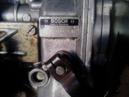

Itthon csináltam egy "teszt" padot. Röviden annyi hogy le rögzítem az adagolót és a tengelyét meghajtatom egy állítható fordulatszámú motorral és ezzel tesztelem. Üzemanyagrendszert összerakom rendesen, kilégtelenítem és a magasnyomású csöveket felrakom a porlasztókkal együtt. És jöhet a próba. Itt láttam hogy csak egy porlasztónál porlaszt rendesen. DE kipróbáltam az összes porlasztót annál az egy helyen ahol rendesen porlasztott, és az összes rendben porlasztott. Szóval tuti nem a porlasztókkal van a baj. Szerinted lehet fejszelep baja emiatt? Úgykérdem hogy ha az elemek rendben vannak akkor csinálhatja-e ezt hogy nem eleg a kijövő nyomas az adagolóból ?
Batman2
Elnézést, hogy beleugattam régebbi hozzászólásokba is, csak nagyon ritkán jut időm mostanában a fórumra.
Batman2
geri0920 #8468 üzenetére
Ezt, hogy csak egy adagoló elem nyom megfelelően, valami tesztpadon tapasztaltad, vagy csak szemre, ahogy jött a gázolaj ?
Szemre azért nem biztos, hogy jól állapítod meg, legfeljebb, ha csont száraz valamelyik adagoló elem csőcsatlakozása !
Én eddig még mindegyik használt adagolóval be tudtam lőni a motort (4-et próbáltam eddig), de némelyikkel nehezebb volt, sokat állítottam, míg végre megtaláltam a megfelelő pozíciót, ahol járt rendesen, már csak finom hangolni kellett, hiába ismerem az elméletét a beállításnak és próbáltam már többször.
Üdv.
egy dízeles adott egy ötletet, kell rá nyomásmérő kb ami minimum 600 barig mér ( nekem 1000-te mondott ) rárakni a magasnyomású cső helyére egyessével , és megteketni az adagolót , a nyomásnak amit előállít percekig ( 10perc ) meg kell tartani.ugye ha nem tartja meg fejszelephiba, ha nem nyomja meg a 500-600 bart ( pontosan nem tudom ) akkor szivattyúelem kopott, azt a házával eggyütt kellene cserélni.
de már nem vállalta mert szar munka , folyik mindenfelé a fekete motorolaj.
geri0920
Amúgy ha kicserélem a nyomószelepeket az adagolóban akkor az javít valamit az adagolómon?
Vagy esetleg hogyan tudnám az adagoló nyomását növelni? Mivel csak egy hengerbe nyom elegendő nyomást az nem felel meg! Köszi! -

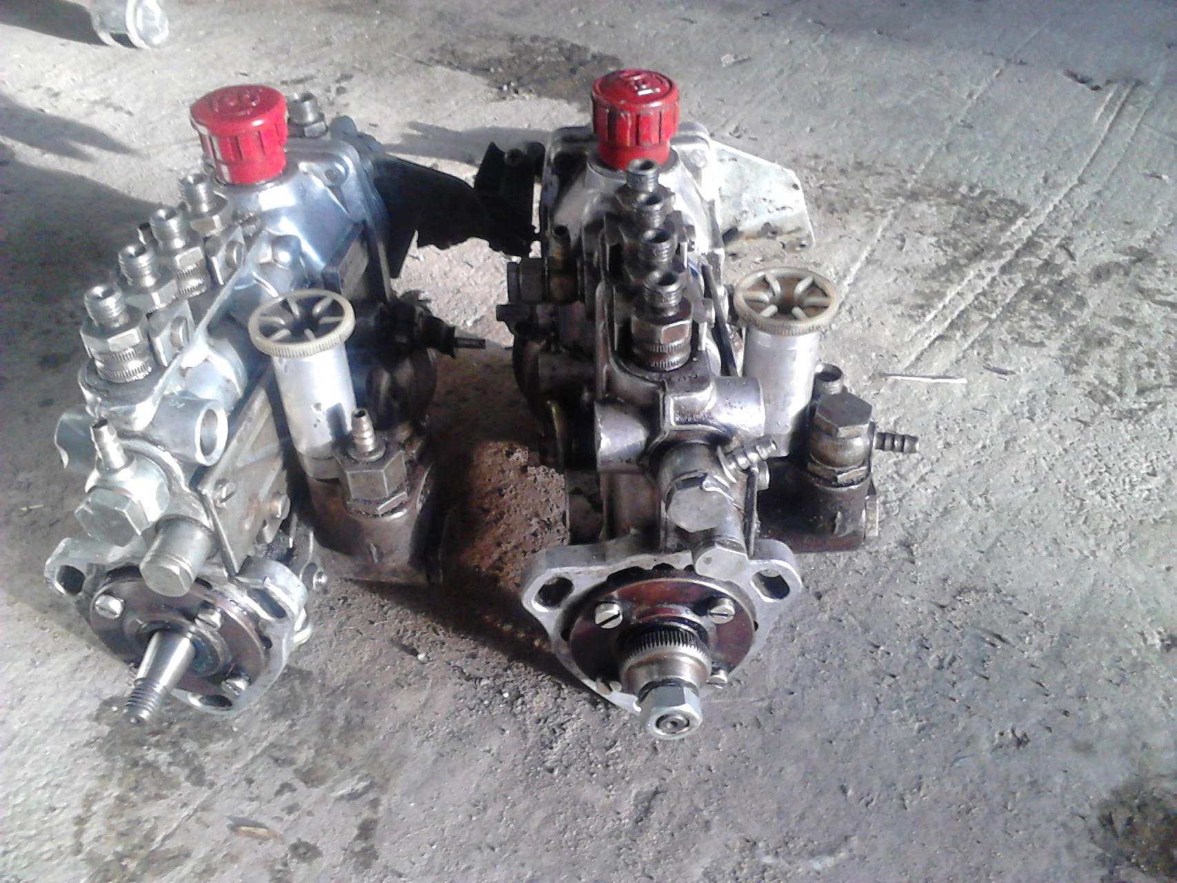

geri0920

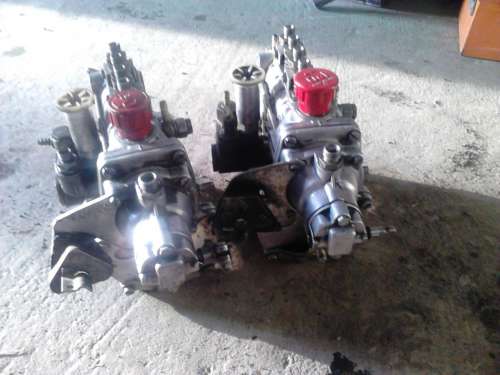

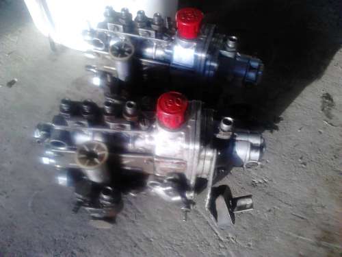

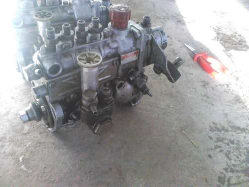

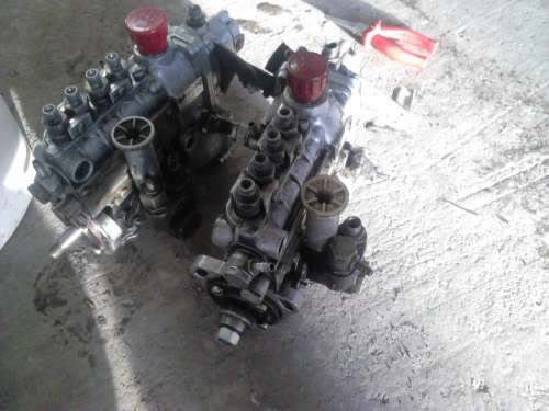

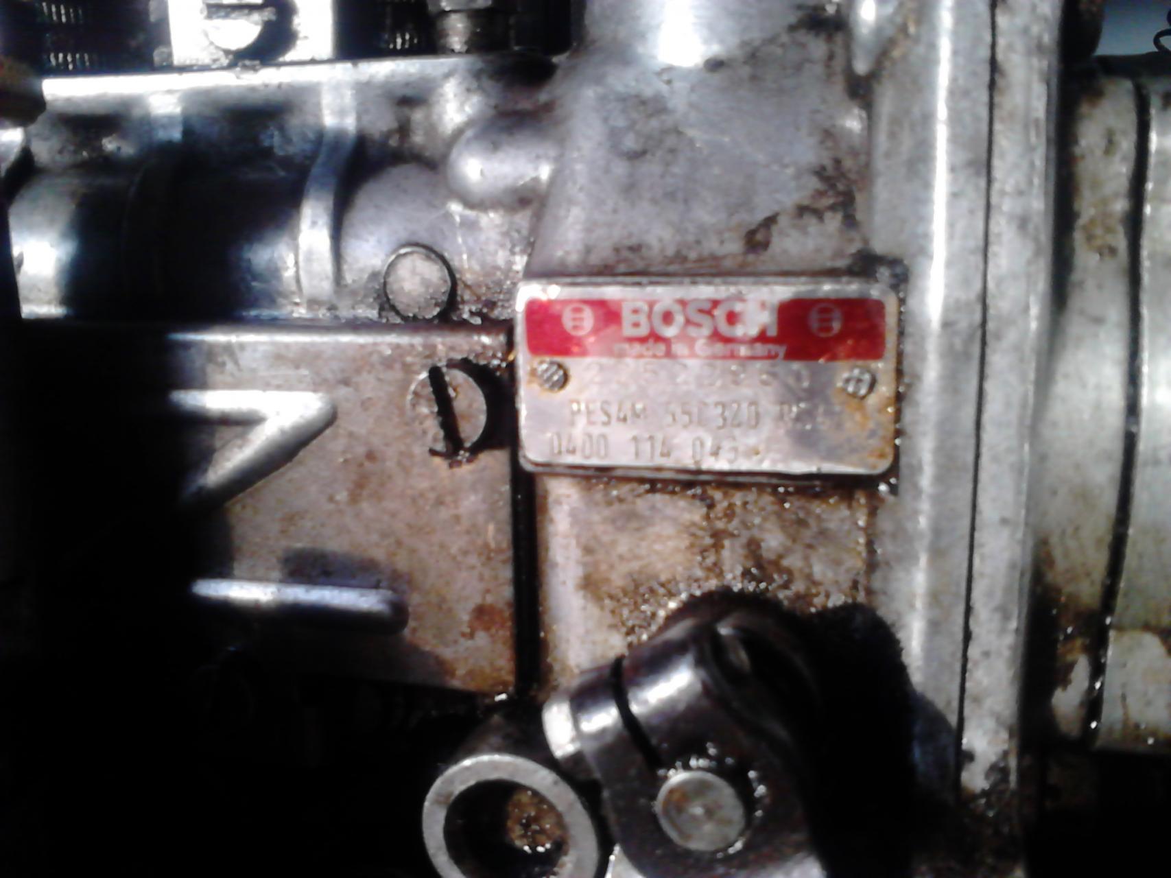

Valakit érdekelne 2db adagoló? Elcserélném 1db az újabb adagolóra ami röpsúlyos és 240D-hez jó.
Régóta itt porosodik. Olaj nincs bennük úgy emlékszek. Egyik üzemanyag szivattyúja szerintem rossz.
-PES4M 50C320 RS14
-PES4M 55C320 RS47
Nem tudom hogy pontosan mekkora motoré volt. Nekem felesleges hogy itt legyen. Amúgy is cserélném megint az adagolómat. Ez is szar ami bele lett téve. Csak 1 hengernél ad normális nyomást... Lehet azért volt 8000ft. Na mindegy. Itt vannak a képek: -

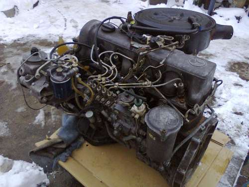

t.zsolti #8455 üzenetére
t.zsolti - régen volt már egy W123 300 D-m és több mit egymilliót ment a motor megbontása nélkül.
Volt pár álmatlan éjszakám de megszületett a döntés.
Úgy döntöttem hogy hű leszek és marad ez a típus csak kicsit sportosabb kivitelben - ergo öthengeres OM617A TD motor coupe kaszniban
Amúgy sem vagyok teljesítmény-orientált
Nem utolsósorban történelmi értéke is van ennek a blokknak hiszen ez volt az első sorozatban gyártott TurboDiesel motor a Mercedestől .

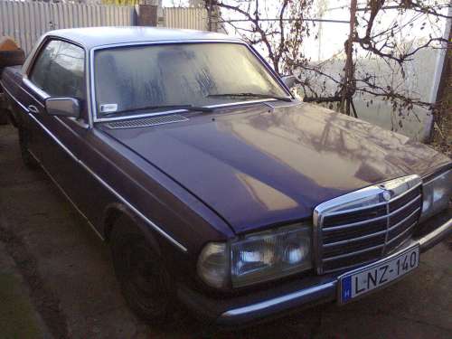

Nemrég tök véletlenül megtaláltam ezt a Mercit amit írtam, meg anno láttam a Hal közben parkolni. Hasznaltauto.hu-n hirdetik elég súlyos összegért. És tényleg debreceni, de ez elvileg egy autókereskedésben áll, ezzel együtt akkor valaki oda jött vele mert ott parkolt:-)
ez az:

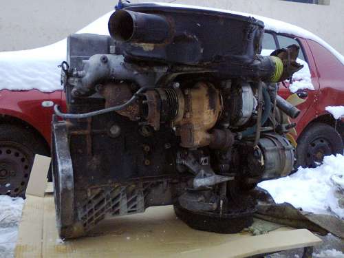

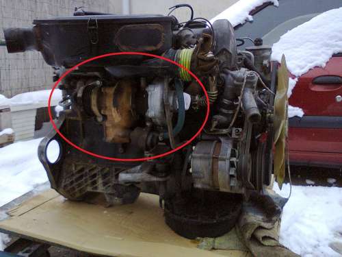

Na , dugó az engem is érdekel - de TurboDiesel motorhoz.
Sajnos a kovácsolt/mart acéldugók még nem rendelhetők ehhez a típushozHogy milyen munka van a kicsikével ? Elég sok
Ilyen lesz kb:
Egy átalakított (turbo nélküli) 300-as öthengeres OM617A TurboDiesel motorral - kapcsolható Eaton M112 kompresszorral
t.zsolti
milyen munkák lesznek azon a szépségen?
