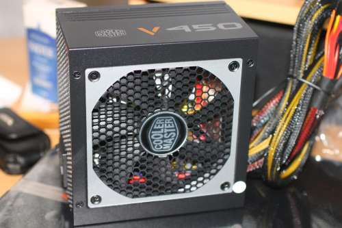

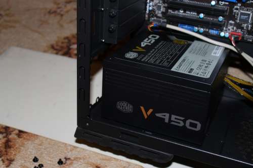

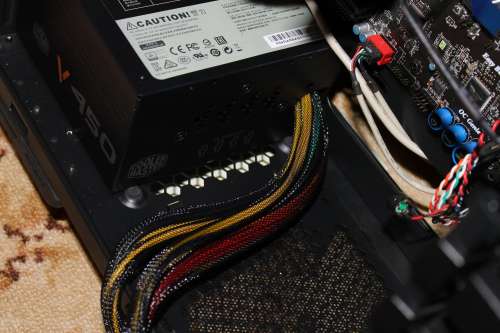

Pityu.
Na be szereltem a tápot elég halk most a gép,na de ugye csak hallatszik egy kis szél
de hát a ventilátor az ventilátor.Furcsa volt megint a nagy monitort látni laptop után.Majd a napokban eldől hogy milyen is a táp,de szerintem nem lesz vele gond.

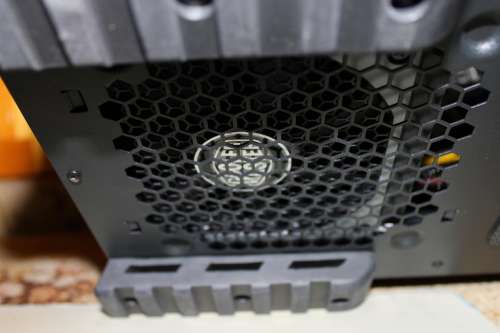

Pityu.
Nos be szerelésnél járok de tényleg kicsi a táp 150 x 140 x 86mm ,a sharkoon az 165x150x87mm volt pont jó
no most be rakva a táp hát nem tudom így jó lehet e,még ugye megy rá a porszűrő is.A házam az ilyen [link]

Pityu.
PainKiller13 #63750 üzenetére
Abban igazad van hogy a ventivel lehetett valami hiba de nem gagyi tápom volt hanem sharkoon wpm 600w
Én imádtam jó kis táp volt.Hát ez a táp anno 19320ft volt most 4050ft kell rá fizetni. -
Pityu.
PainKiller13 #63748 üzenetére
Hát már meg lett volna pénteken csak el voltam bizonytalanodva mint itt oly sokan,aztán le adtam a rendelést a táp 650 es változatára és mikor a többiek mondták hogy nem rossz választás de nem lesz rendesen kihasználva módosítottam a rendelést egy 450 esre és azt újból be kellet hozniuk raktárból de ma hétfőn hozzák,már várom
Egyébként PCX ből rendeltem,na meg ugye csere táp ,mert az előzőt nem tudták javítani.
Pityu.
CrAck69 #63745 üzenetére
Hasonló a konfigod az enyémhez és én is 450 es tápot rendeltem
én ilyet rendeltem Cooler Master V450S RS450 ,a corsair ról nem olvastam olyan jókat,de látom valakitől már kaptad az elbizonytalanító választ hogy szerinte ő nem venné egyiket sem csak elárulom nekem többen is ajánlották ezt a tápot és azt mondták best buy úgy lettem vele franc minél többet olvasok annál bizonytalanabb leszek,meg rendeltem beszerelem és meg látjuk de szerintem semmi gond nem lesz vele.
De bármely márkát is vennéd mindíg lesz aki azt mondja szerinte nem jó tehát el bizonytalanít,de hát egyformák nem lehetünk nem lehet mindenkinek ugyan az a jó,ez olyan mint hogy hangos a táp ez is relatív van akinek egy ugyan azon táp hangos a másiknak meg nem.Esetleg ha holnap beszerelem a tápot írhatok ról hogy milyennek érzem.
