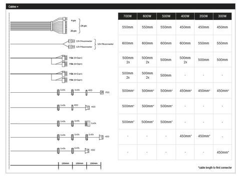

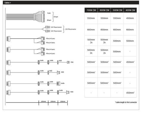

Csabi1984 #113136 üzenetére
1. A kábeles nem erősebb. (1% van egy jellemzőnél talán) Vagy nem tudom, hogy érted...
2. Nekem is 4 HDD van egymás alatt, és SP 500 CM van, kicsit ügyesnek kell lenni, de nem tört semmi, szépen fel vannak fűzve a vinyók.
3. Alább két kép, és tisztán lehet látni a kábelkiosztásokatBQ Pure Power 400W
BQ Pure Power 400W CM
Csabi1984
köszönöm mindkettőtöknek már csak azt kell eldöntenem,hogy a CM vagy az erősebb de kábeles változatot válasszam-e
Egymás alatt van a 4 SATA-s eszköz van annyira flexibilis,hogy ne törjön meg a kábel?
Jól láttam,hogy a 400W-os esetében az egyik kábelen 3db sata míg a másik 2 db? -
