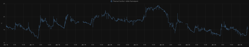

Hőszivattyús falhűtés (kb. 30nm felületen vannak kis, piros csövek a falban) esetén milyen minimum előremenő vízhőmérséklet ajánlott a nyári melegekben, hogy bárminemű, falban jelentkező párakicsapódás és egyéb károk elkerülhetők legyenek?
18 fokra van most állítva, és 24fok van a termosztátokon beállítva célértéknek (4 zóna van), de nagyon-nagyon lassan kúszik lefelé, sőt, lehet, hogy nem is, csak beképzelem.
A "kis, piros csövek a falban" remélem érzékeltette a laikus: lvl100-as szintemet (okosodni jöttem ide (is))

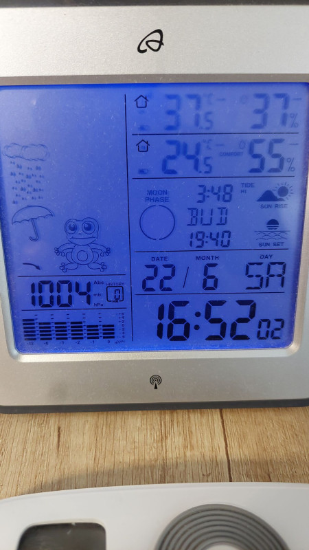

Pénteken kint 38 fok volt, bent 24,5 - 25 fok mellette 60-65% páratartalom, melegem volt.
Másnap kint 28 körül, bent ugyanúgy 24,5 - 25 fok, de 45-50% pártartalom, és szinte fáztam.
Minél magasabb kint a hőmérséklet, annál magasabb bent a páratartalom.Nekem is szinte csak a gépészettel van a bajom, és én is úgy voltam vele, hogy annak nem néztem utána, mert csak szakember.

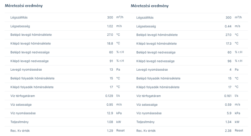

Pont ezen agyalok, hogy ezt valahogy megoldani, hogy leválasztani a fan coilt erről a körről, és megcsapolva a hőszivattyút adni neki valahogy hidegebb vizet, és máris meg lenne oldva a nappaliban a páramentesítés.Nekünk is jött a döbbenés az első nyáron. 80% feletti pára. Beszéltem a gépésszel. Hát ő ilyenről még nem hallott. Biztos nem csak beképzelem, vagy valamit elrontok? Jó, köszi. Akkor vettünk egy párátlanítót, nem sokkal később még egyet.
Ha nem megy a kinti hő 32-33 fok fölé, akkor nincs bent gond, viszont afelett elkezdődik a küszködés.
Folyamatosan ment a nappaliban a párátlanító, és ennyit tudott. Ha kint 30-31 fok lett volna, akkor a pára lement volna 40-45 %-ra.
Szóval most a fan coillal akarok valamit kezdeni, ha már van, hátha okos lesz a gépészem, és kitalál valamit (ez már másik) -

Kiválasztottam egy konkrét típust az összehasonlítás kedvéért
Az "ipari" kivitel: [CWK 250 típus] 211kHUF nettó
Az "otthoni" kivitel: [G-2001 típus] 377kHUF nettóAz utóbbi a G4 szűrőben és a hőhídmentes szigetlésben tud többet. Azonos paraméterek mellett hasonló a levegő nyomásvesztése. A kettő közötti 166-ból bőven kijön egy szűrő és némi extra szigetelés.
Ha nagyobb csőcsatlakozásút választanék, aminek nagyobb a teljesítménye is, akkor ugyanolyan hőmérsékletű és térfogatáramú víz esetén jobb lehet a páralecsapási képessége?

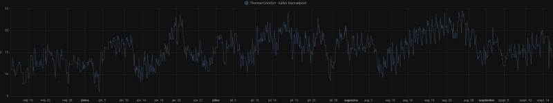

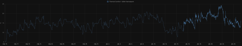

Ez nem fordul elő a mi éghajlatunkon huzamosabb ideig(>1~2hét), ha a felsorolt feltételek teljesülnek. Tehát ha mégis előfordult, azt nem a kültéri légállapotok okozzák.
Az említett állapot 20°C-os harmatpontot jelent, ami az elmúlt nyáron így alakult:
Az idei eddigi nyár pedig így:
Az elmúlt 1 hét kritikus időszaka:
Azt lehet látni rajta, hogy az éjszakai emelt szellőztetéssel még ebben az extrémnek számító időszakban is lehet ezen szint alá vinni a beltéri állapotokat.
4D4M

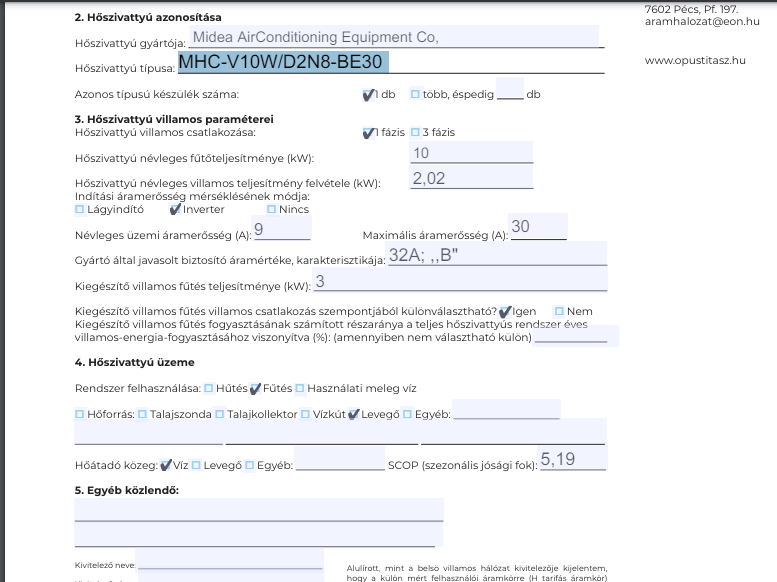

10 kW-os Midea hőszivattyú H tarifás adatlápján nézegetem. Azt látom, hogy 9A (hőszivattyú) + 13A (kiegészítő fűtés) áramerősség kellene neki. Az 22A.A maximális áramerősség 30A. Ajánlott kismegszakító B32. Ha H tarifát akarok egyszer, azért nyilván fizetni kell a plusz amerekért.
Kérdés: Nem lehet ezt egy B13/B16 (hőszivattyú) + B13 (kieg.fűtés) kombóval elintézni, ha nem H tarifán vagyok?
H tarifa esetén pedig egy B16 ( H tarifa) és B13 (A tarifa) kismegszakítókkal?
