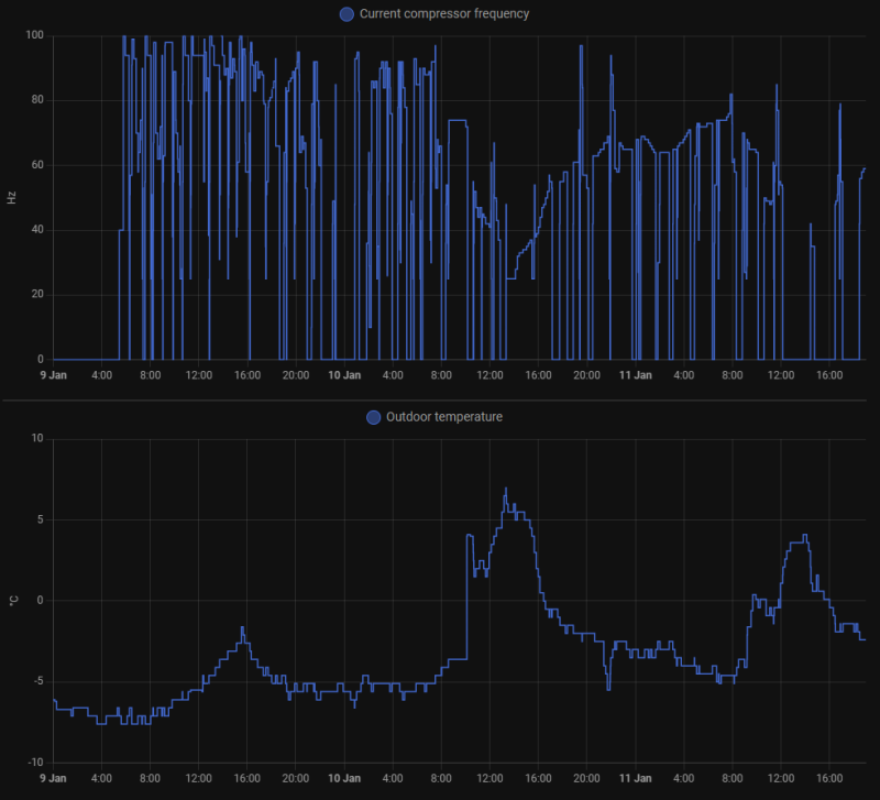

Szerintem ezekből a felfelé tendalo ciklusok a HMV, a lekapcsolás előtt csökkenők, pedig a fűtést prezentaljak. Elég magas a kapcsolási szám, de talán már értekeztünk itt erről. A tüskék meg talán leolvasztások. El tudom képzelni hogy távolabb a 0°C-tól(negatív és pozitív irányban is) jobban nézhet ki.
(Akkoris időjáráskövetőt mondtam szerintem alacsonyabb meredekseggel.) -

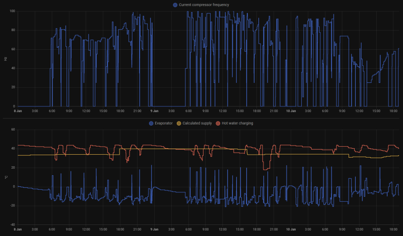

Van benne sok leolvasztas, meg HMV készítés is. Majd megnézem van-e valami adatsor amin ezek látszódnak.

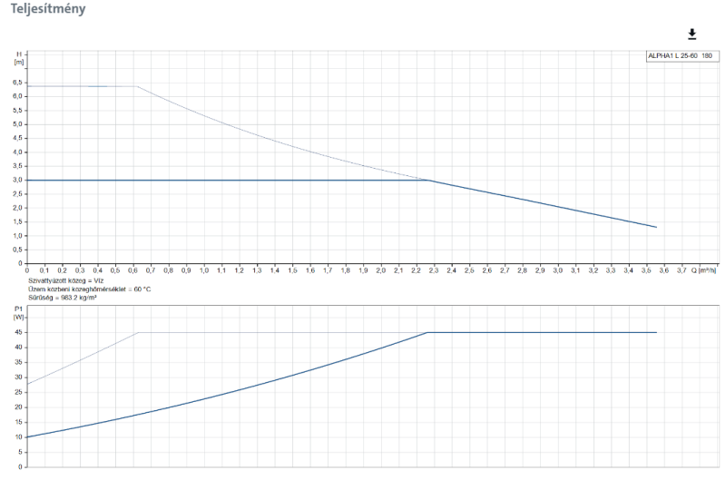

Anyáméknak ilyen indirekt HMV tároló van gázkazán mellett. Mondjuk 300-as kivitelben, aminek nagyobb felületű spirálja van legalább. Oda jó amúgy... máshova ez nem igazán.
A két spirál felülete összesen sem lesz abban a sávban ami kéne minimum egy hőszivattyús rendszerhez hasra 0 200 lityósnál (200->(1+0,8), 300->(1,5+1))
Nekünk 2,5m2 felület volt előírva terven 9kW hőszipkához...
De a másik fő baja leginkább az, hogy 3/4"-os a spirál, a hőszivattyús szokásos térfogatáramnál nem biztos, hogy a beépített keringető a sorbakapcsolt 2 spirálon átnyomja azt a minimum térfogatáramot ami előírt. Lehet kiállna hibára. De ha át is nyomja ez szenvedés és maxon fogja pörgetni.
9kW hőleadás (most hagyjuk, hogy ez itt amúgy sosem tudna megtörténni) dT=5...1500kg/h,
3/4 cső->3000Pa/m, 20m csőspirál
60kPa, 6m veszteség ég el a sorbakapcsolt spirálokon... a beépített szivattyú ezt nem biztos megugorja, de ha igen akkor is elég felesleges villanyszámla lesz.
Bőven 2m/s feletti áramlási sebesség, hangja is lesz rendesen...Ja és amúgy nyersacél a spirál a fűtési oldalról, nem kéne a dzsuvát abból a hőszipka lemezes hőcserélőjébe vezetni.

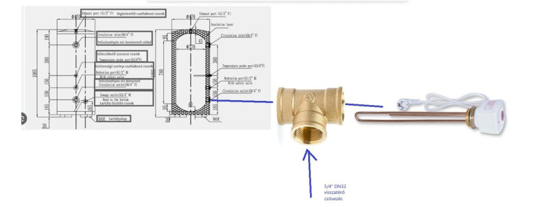

Alapvetően megjelentek a BRH rozsdamentes pufferek (kínai felteszem) igen jó áron már kevésbé shady webshopokban is. A projekt meg annyira lassú volt, hogy ezt végülis ki tudtam várni
PUR szigetelés, rozsdamentes acél, hűtésre is jó így szerintem.
Ámde ami necc számomra, az a vész-fűtőpatron becsavarási lehetőségének hiánya.
4 darab 6/4" bemente csan a hidrováltós pufferként kötéshez, de ugye nincs plusz egy opció a fűtőbetétnek.
150 liter, 150 ezer HUF... szóval vonzó.
Közepesen gány megoldás lehetne olyan, hogy az egyik visszatérő alsó 6/4" csatiba T-idommal kötnék bele egy Hajdu STA 3kw elektromos fűtőt. Ha bedöglik a hőszipka akkor ezt konnektorba dugva a ház elfagyása garantálható talán... (a hőszipkának is volna belső fűtőpatronja ettől függetlenül...).
DN32, 5/4" a csövezés, mondhatni, hogy 6/4"-t arra szűkítené be ez ilyen megoldás kb.
Mennyire unorthodox vagy elfogadható egy ilyen megoldás?

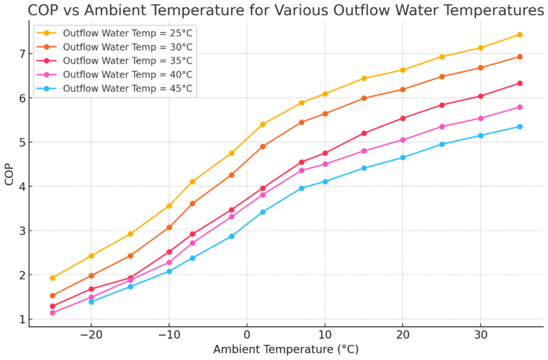

Durva számítással nekem az jön ki, hogy COP<3 alatt a gázkazán már hatékonyabb (pénzben számolva), mint a hőszivattyú. A Gree Versati IV-nél, ez 0C körül van. Jól számolok?
Saját példa:45C fűtővíz és HMV
Felvetések: 1m3 gáz = 10kWh energia= 102 Ft
1kWh áram=35 FtHa 30 kWh energiát fogyasztott a hőszivattyú COP=3 esetén az 90kWh hőenergia, az 9m3 gáznak felel meg.
9*102Ft/(30*35Ft)=0,87. Tehát itt már a gáz kicsit olcsóbb, mint a hőszivattyú. Vagyis 40 vagy 35 fokot kellene beállítani, hogy spórolósabb legyen.
(A táblázatban a 10kW Versati IV COP értékei vannak ábrázolva (AI))

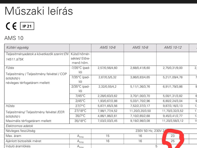

Audience
Nekem a max áram fázisonként 16A volt, és ennél kevesebbet nem adtak volna (8A fölé sosem ment, ez valami elméleti maximum lehet), végül klímák miatt lett 3x25. A probléma az, hogy ha nem a gyártó által ajánlott biztosíték van és le-lenyomja időnként akkor széttárják majd a kezüket! A másik gond, hogy ha az ajánlott kismegszakítót teszed be, akkor ahhoz kell kábel keresztmetszetet is választani ami így nagyobb lesz mint amit amúgy a berendezés igényelne. Picit katyvasz ez! Viszont egyre túlterheltebbek a hálózatok később a bővítés miatt ha szükséges pár év múlva új és valószínűleg drága szabályoknak kellhet megfelelni én így nyugodtan alszom.
4D4M
WiZARD
Nekem a hőszivattyú specifikációban 25A szerepel. (folyamatos áramfelvételben 14-15A-nél többet még nem láttam)
32+20+20A van itthon, villanyszerelő bekötötte az egyik 20A fázisra.
Már a telepítőnél is indulásnál mindig lecsapta, mondta szóljak villanyszerelőnek, kösse át a 32A-re.
Kijött másnap, átkötötte, müxik.(azt 1 évvel utána fedeztem fel, hogy nem a 32A-re kötötte, hanem a másik 20A-re, de az bírja
4D4M
Ezért mondtam, amit mondtam. Ha ez számít, akkor nyilván elsőre az x-szel próbálkozik be az ember, és ha nem megy, akkor közelít a 2x felé. Ha meg sikerül, akkor örül az x-nek.
A hálózati engedélyes viselkedése nem mindig megjósolható innen, mégha elvileg a publikus üzletszabályzata szerint is jár el – általában. -
4D4M
Ha úgyis felülbírálja, akkor nem mindegy? (:
- Ha kérsz 16-ot és elfogadják és működik: jó,
- ha felülbírálják és átírják akármire, akkor: úgy is jó.Továbbra is azt hiszem, hogy csak a saját seggük védése miatt a téves leoldások ellen írnak rá a szükségesnél 2× nagyobb kismegszakító ajánlást. Miközben amúgy semmi közük nincs hozzá (vezetékméretezés). A szolgáltatónak ehhez hasonlóan semmi köze nincs, mivel a hálózatát semmilyen formában nem veszélyezteti ez.

A gép maga időjárás követőre van állítva. -5°/35° -> +15°/30°.
5°-os dT van beállítva.Pontosan a ki/be kapcsolások számának a minimalizálása lenne a célom
Ezzel (időjárás követő görbe) nagyjából már sikerült lecsökkenteni a ki/be kapcsolások számát nagyjából 11-12-re per nap jelenleg.
Ebben benne van a jelenlegi minimális fűtés hajnalban és a napi HMV készítés.16 padlófűtés kör van(9+7 felosztásban). 40-85m közötti körökkel. Mindegyiken a köröket termoelektromos motorok nyitják-zárják a köröket igény alapján. Loxone végzi a vezérlést (nyitja - zárja a szelepeket és indítja / leállítja a szekunder keringető szivattyút).
A szekunder szivattyú egyébként ALPHA1 L 25-60 180. Egyelőre kísérletezgetek vele hogy melyik módban használjam a vezérlés elkészülte után. Azt vettem észre, hogy, ha padlófűtés módban használom a keringetőt, akkor sokkal több volt a kompresszor ki-be kapcsolások száma a hőszivattyúban, mint ha a III.-as módot használtam a keringetőn.
Ez akkor volt amikor az összes szelep nyitva volt és fix előre menő hőmérséklettel dolgozott és az osztó gyűjtőn az áramlásmérőkkel egyformára beállítottam az áramlásokat a körökben (kb ~1.5L/min).
Jelenleg a keringetővel vagyok elakadva, hogy melyik módot használjam, hogy jó legyen. -

Azzal inkább a maximális emelőmagasságot állítod. A térfogatáramot dinamikusan szabályozza a terheléstől függően. (állandó dT-t igyekszik tartani a kompresszor teljesitmenymezőjén belül).
Valószínűleg nem lesz hatása ha állítgatod, mert jelenleg semmilyen ellenállás nincs a körében.Ha jól értem az ideális cél az lenne, hogy a primer és a szekunder kör térfogatárama nagyjából közelítsen egymáshoz
