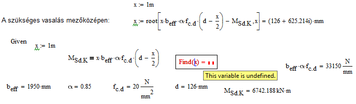

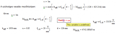

A root-nak vagy intervallumot adok, amin belül gyököket keressen, vagy egy konstans értéket, aminek a környezetében vizsgálódjon. A Find-nak csak utóbbit lehet adni (guess value).
De szerencsére megoldódott a probléma. Mint sejtettem, mégis csak én voltam a hülye.
Nem hosszában hajlítom azt a szerencsétlen hidat, hanem keresztben, és akkor ez a d érték nem lemezvastagság minusz [némiezmegaz pár 10 milli], hanem a hídszerkezet teljes magassága alapsíktól a felszerkezetig, vagyis ~100mm helyett ~1000mm is megvan.
Ezt a bakit orvosolva (d képletében h helyett H-t írva - ez segített összekeverni, hogy mindkettőt "há" betűvel jelöltem, csak a kisebbiket kis, a nagyobbikat nagy betűvel, és miután elszúrtam a d képletét még elhittem az eredményt, mert lemezvastagságnak stimmelt és máshol azzal is kell számolni hajlítást
janos666
Ez most az én szemeben csak egy mérnöki probléma, amin szeretnék túljutni és nagy segítség lenne ha valaki matematikus szellemmel is megszemlélné, mert már kezdek kifutni miatta az időből és ideges lenni tőle:
(Elküldöm az egész MathCAD filet, ha úgy jobb, vagy akár csak akkor is ha pusztán érdekel valakit, de most úgy gondoltam inkább kiragadom a lényeget...)A probléma az, hogy ennek az egyenletnek kéne hogy legyen egy valós pozitív megoldása x-re valahol ~0 és ~220mm közt, de szokásos formában felírva az egyenletet és Find-al keresve az ismeretlent (ahogy szoktam ezt a nyomatéki egyenletet, mert a root-al ellentétben nem kell átrendezni 0-ra, így olyan tankönyviesebb alakban hagyható a képlet...) nem is talál megoldást, a root pedig komplex számot ad, ami nyilván nem megoldás arra, hogy mekkora a vasbeton keresztmetszet nyomott zónájának magassága. (Különben át kell csörögni Löör-nek a Xev univerzumba, hogy majd horgonyozzák már le odaát a vasakat, mert mi itt akarunk egy paradox hidat a Zagyva fölé.
)A számok mind hihetőek (van előttem pár kész megoldás hasonló méretekkel és anyagminőségekkel, és mind életszerű is), kivéve a megoldást.
