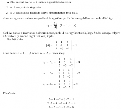

Egorov
Ezt az egyenletrendszert kellene megoldanom Cramer szabály segítségével de nem megy. Gauss módszerrel kijön.
x + 4y + 3z = 1
2x + 5y + 4z = 4
x - 3y - 2z = 5Szóval Cramer szabállyal kijön valakinek? Ha igen akkor kérem ossza meg velem
